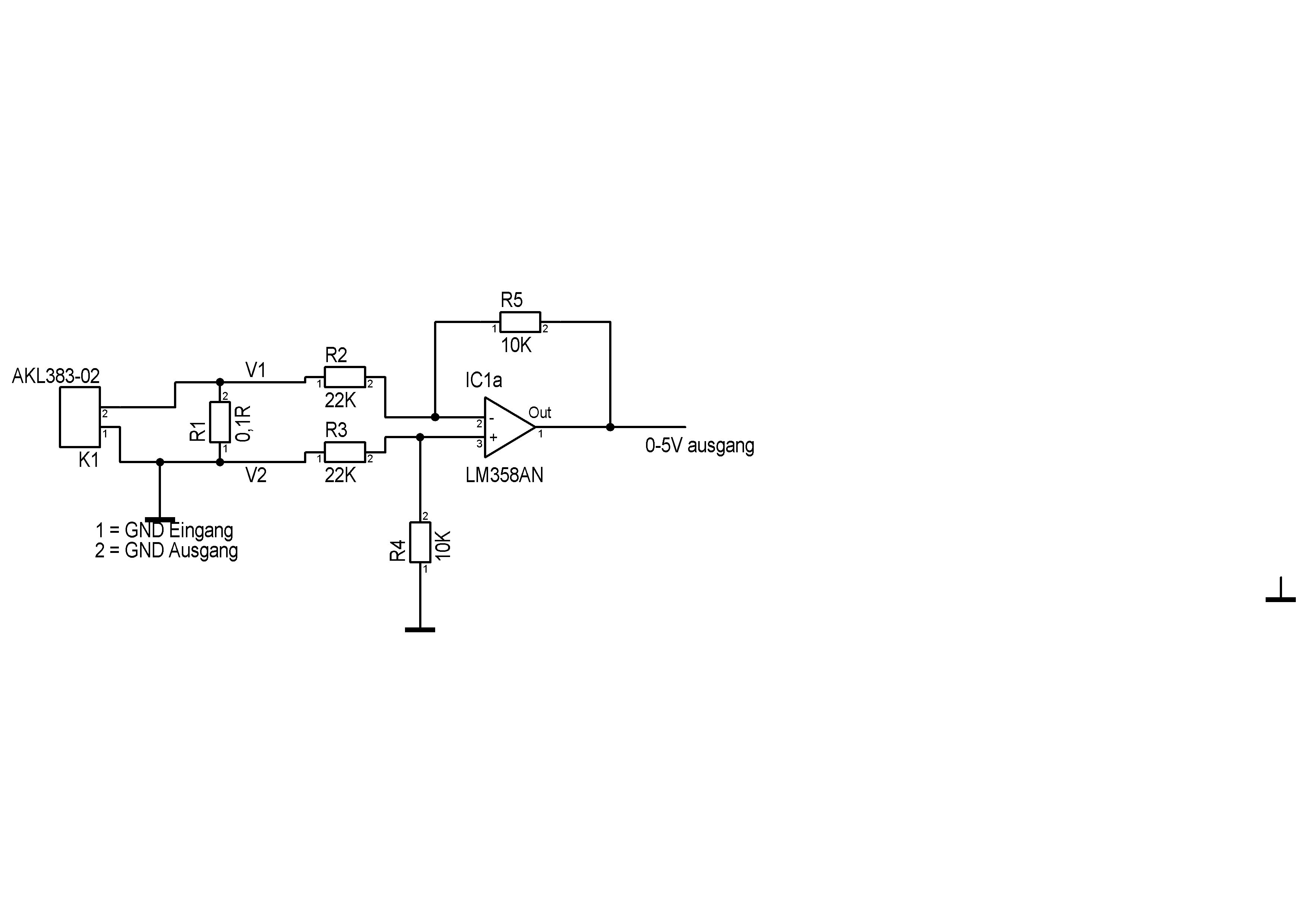

Ich habe ein Problem mit einen Operationsverstärker. Und zwar möchte ich
gerne denn Strom messen, dazu habe ich mir ein 5W 0.1 Ohm Widerstand
genommen.
Maximaler Strom zum Messen 10A.
Den Lm358 als Differenzverstärker am laufen.
Mein Problem ist die Berechnung der Verstärkung.
Verstärkung V
V= R5:R2*(V1-V2)
Was gebe ich dann bei V1 V2 ein.
Bei 10A hab ich dann 0,1Volt Verlust am Shunt.
Vielleicht könnte mir einer von ihnen weiterhelfen.

Wenn du den LM358 mit 5V versorgst, dann wirst du sowieso nie mehr als
4V am Ausgang herausbekommen.
> So jetzt nochmal
Mal angenommen, du hast Massepotential am R3 und Massepotential am R4,
was ist dann automatisch am +Eingang des OP? Richtig: auch
Massepotential. Du könntest also den +Eingagn direkt auf MAssepotential
legen und die R3 und R4 einsparen. Und damit hast du einen
invertierenden Verstärker und brauchst -0,1V am Shunt, dass eine
positive Spannung am Ausgang herauskommt.
Nenn es Spannungsabfall (rechne den nochmal nach) und zeichne eine
Stromrichtung ein, damit man weiß wo + und wo - am Shunt ist.
Wie hängt übrigens die Masse und die Versorgung des OPs mit der Masse
dieser 10A zusammen?
Du brauchst keinen Differenzverstärker, wenn du sowieso einen Pin an GND
hast.
Sorge dafür, dass die 10A so fließen, dass "plus 0,1V" am Schunt
abfallen und mach einen 50x nichtinvertierenden Verstärker dahinter.
Georg schrieb:> Bei 10A hab ich dann 0,1Volt Verlust am Shunt.
Spannungsabfall, kein Verlust. Und es sind 1V. V1 ist dann 1V, V2 ist
immer 0V, liegt der Punkt doch auf GND.
Kommt der LM358 runter bis auf 0V am Ausgang?

Das dürfte dann bereits ein ganzes Volt sein und zehn Watt, was aber
nichts macht.
Im letzten Schaltbild wird die Ausgangsspannung negativ, falls der OPV
hinreichend versorgt ist.
MfG
Georg schrieb:> 5W 0.1 Ohm Widerstand genommen.> Maximaler Strom zum Messen 10A.> Bei 10A hab ich dann 0,1Volt Verlust am Shunt
Nö.
1V und 10W, also einen kaputten shunt.
Georg schrieb:> So jetzt nochmal
Wenn du 22k und 10k machst hast du keine Verstärkung sondern eine
Abschwächung.
Weniger als ca. 0.1V also angebliche 1A, wird der LM358 eh nicht
ausgeben, weil du ihm keine negative Versorgungsspannnung gönnst.
Und solltest du den shunt auf 0.01Ohm und somit 2V bei 10A
dimensionieren misst der billige LM358 mit 7mV schon mal um 70mA mehr
odrr weniger, ungenau je nach Laune.
Zusätzlich zum Fehler, den die Widerstände bringen.
Keine Ahnung warum man Messaufgaben immer mit d allerbilligsten aller
schlechten OpAmps aufbauen muss.
Da ich mich mit OPV nicht so gut Auskenne, wollte ich eben wenn 10A die
Stromaufnahme ist das ich am Ausgang eben 5Volt oder eben 4Volt das
würde mir reichen.
Den LM358 hab ich nun eben da , er wird mit 5volt und GND versorgt.
Welche Schaltung ist denn für mein Vorhaben richtig

Ja und? Die zitierten Angaben aus dem DB gelten für eine Last von <=
10k. Man macht halt 5k an den Ausgang - oder weniger, wenn der nächste
Eingang selber Strom liefern würde.
Auch moderne OPAs mit R2R kommen nicht auf 0.00V heran, wenn evtl. auch
ein klein wenig näher. Außerdem soll das Eingangssignal verstärkt
werden.
Da hat es andere Gründe, warum der 358 in der Konstellation nicht oder
nur schlecht geeignet ist: z.B. kommt er bei 5V Versorgung garantiert
nur auf 3.5V am Ausgang und nicht auf 5V.
Notwendig sind also wenigstens 7-8V Versorgung, für gute 0V am Ausgang
wenigstens 1V negative Versorgung.
Manfred schrieb:> Was nimmt man als Heimwerker , bei R* im DIL erhältlich?
Du hast den da, nimm ihn auf dem Breadboard und schau es dir an. Schau
dir auch die Grundschaltung des nicht invertierenden OPAs: es reichen
zwei Widerstände (+ Shunt).
Mehr als 3.5V am Ausgang darfst du nicht erwarten oder du versorgst ihn
höher.
Und lasse die 10A nicht über das Steckbrett!

Bei dieser Differenz!verstärker-Schaltung können erhebliche! Mess-Fehler
auftreten, alleine schon weil hier die Toleranz! der Widerstände sehr
kritisch ist.
erstmal bedanke ich mich für die Einschätzung der Schaltung.
Ich werde dann mal weiter suchen nach einer Schaltung wie man das
Richtig macht.
Maximaler Strom zum Messen 10A und 0-5V am Ausgang
