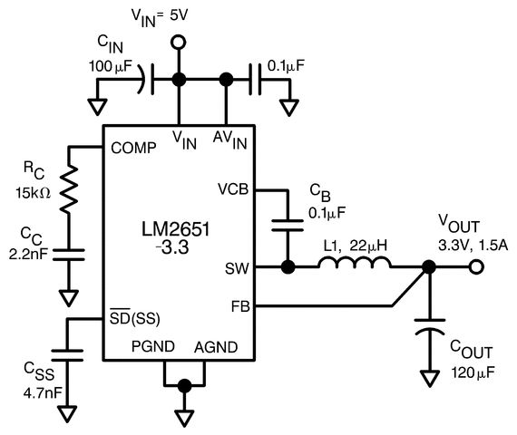

Ich möchte einen Step-Down-Schaltregler LM2651MTC-3.3 von TI verwenden,
um 5V nach 3.3V zu wandeln. Das Datenblatt ist leider für die feste 3.3V
und die regelbare Ausgangsspannung gemeinsam, aber immerhin gibt es für
die feste Spannung ein Application-Beispiel mit Werten.
Da die Eingangsspannung bis 14V betragen kann, ich aber nur 5V verwende,
können die Werte vermutlich geringer ausfallen als im Beispiel. Das
Datenblatt enthält eine Reihe von Formeln zum Ausrechnen der Werte, aber
manche Formeln sind einfach konfus.
Der Ausgangskondensator C_out berechnet sich nach:
V_ripple = I_ripple (ESR + 1/(8 F_s C_out))
ESR kommt aus dem Datenblatt (auch wenn man noch gar nicht weiß, welchen
Kondensator man nehmen wird; außerdem ist ESR ein Werteintervall),
I_ripple wird mit 30% * I_out geschätzt, aber was ist V_ripple und F_s?
Soll F_s die Frequenz des Fixed Frequency Internal Oscillator sein?
Dann steht da noch, dass V_ripple < 20 mV * V_out/V_fb sein soll.
Welchen Wert hat denn nun V_fb schon wieder?
Ich würde ja TI's WEBENCH benutzen, aber der kennt den LM2651 offenbar
nicht.
TI scheint sich seiner Sache sehr sicher zu sein, denn das ist das erste
Datenblatt das ich sehe, was ohne Bauteilempfehlung auskommt.

Bei dem fest eingestellten Regler ist V_out = V_fb, der Ripple sollte
also < 20 mV sein. Im Vergleich zu einem Linearregler ist das immer noch
ganz schön viel. Deshalb würde ich bei der geringen Spannungsdifferenz
von nur 1,7 V (5 - 3,3 V) wohl lieber einen Linearregler nehmen, den man
dann je nach Ausgangsstrom kühlen muss.
Der Widerstand des LM2651 Längstransistors ist zwar mit 0,1 Ohm sehr
niedrig, aber bei einer so geringen Spannungsdifferenz muss der ohmsche
Widerstand der Spule mit berücksichtigt werden - vor allem, wenn der
maximale Ausgangsstrom von 1,5 A entnommen werden soll, da sonst der
Spannungsabfall über der Spule so hoch wird, dass der Regler nicht mehr
vernünftig arbeitet.

Versuch es einfach mit diesen Werten.
Wenn dir der Ausgangsripple zu gross ist dann schalt halt noch einen
Elko parallel.

Es geht eher darum, dass in meinem Fall eine Spule von 13uH ausreichen
würde. C_out ließ sich vermutlich auch reduzieren.
Ich dachte, das würde vielleicht die "Genauigkeit" für die geringe
Spannung erhöhen.

Wie hoch ist denn der Strom den die Schaltung am Ausgang liefern soll?
von Lars N. (larsn)
Zwischen 1.2A und 1.4A, falls alle Verbraucher aktiv sind.
von H. B. (Gast)
OK dann ist der Schaltregler schon sinnvoll.
Ein Linearregler würde in deinem Fall über 2W in Abwärme umsetzen.
Wenn du den Ausgangsripple (und die EMV) noch verbessern willst kannst
du auch noch ein LC Glied als Postfilter dahinterschalten.

Was mich doch noch interessieren würde: Der Regler unterstützt eine
Eingangsspannung von 4V bis 14V.
Bei einer festen Eingangsspannung von 5V, haben die für 5V
ausgerechneten Werte für H und C_out einen Vorteil gegenüber den
Beispielwerten für 14V?
Anders gefragt: Soll ich die Beispielwerte für 14V oder meine
ausgerechneten Werte für 5V benutzen, oder ist das egal?
von H. B. (Gast)
Nimm einfach die Werte von dem Beispiel das ich weiter oben gepostet
habe, das Beispiel arbeitet mit 5V Eingangsspannung und 3,3V
Ausgangsspannung bei max. 1,5A, also genau deine Anwendung.
Ausserdem ist dieser Baustein relativ unkritisch und arbeitet auch mit
Bauteilen, die nicht genau den Werten entsprechen die man rechnerisch
ermittelt hat. Wenn du z.B. für die Drossel einen Wert von 18µH
errechnet hast, dann funktioniert das auch mit einer 15µH oder einer
22µH ohne dass du da einen Unterschied merkst. Wenn die Drossel genug
Strom kann und nicht in die Sättigung geht und möglichst niederohmig ist
passt das schon.
Viel wichtiger ist ein sauberer Aufbau bzw. Layout.
Schau dir dazu am besten mal das Layout vom Eval Board an.
https://www.ti.com/lit/ug/snva015c/snva015c.pdf?ts=1604942904984
von Lars N. (larsn)
Oh, das habe ich gar nicht gesehen! Dann ist ja alles geritzt, vielen
Dank für Deine Erklärungen.
von Lars N. (larsn)
Da gibt es noch ein Problem. Laut Datenblatt soll die Verlustleistung
der Spule durch den DC-Widerstand max. 2% der Ausgangsleistung sein (so
interpretiere ich "let the inductor copper loss equal 2% of the output
power"). Also:
P_verlust = 2% P_ausgang
I^2 R_dc = 2% U I
I R_dc = 2% U
R_dc = 2% U/I = 2% 3.3V/1.5A = 44 mΩ
Allerdings haben die SMD-Spulen, die ich finde, mindestens einen
Widerstand von 76-110 mΩ.
Alles nicht so wichtig, oder sollte ich möglichst nah ran an 44 mΩ?
von H. B. (Gast)
Je höher der DC-Widerstand der Drossel desto schlechter wird der
Wirkungsgrad und desto mehr erwärmt sich die Drossel.
Je mehr sich die Drossel erwärmt, desto geringer wird die
Strombelastbarkeit und der Sättigungsstrom und auch die Induktivität
sinkt.
Besorg dir besser eine Drossel, die näher an deinem errechneten Wert
liegt, oder darunter.
von Lars N. (larsn)
> sinkt.
Danke für Deine Erklärung! Das Geheimnis der Spulenwahl ist, einen
höheren Strom als 1.5A anzugeben, dann finden sich auch Spulen mit
DC-Widerstand unter 44 mΩ. :-)
