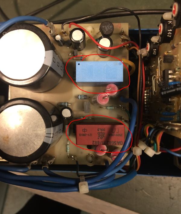

mein Netztteil ist defekt. An anderer Stelle von 2014 steht, dass
Statron gerne Schaltpläne heruasgibt. Das ist aktuell nicht mehr so, wie
man mir am Telefon sagte.
Also daher hier der Versuch: Kann jemand mir da aushelfen?
Der Vollständighalber noch eine kurze Fehler beschreibung, falls jemand
das auch schon so erfahren musste:
Bei spannungseinstellungen über ca. 20 Volt springt diese nach einige
rZeit auf ca. 18 Volt herunter und bleibt da, egal was man am
Spannungsgeber dreht.
Das tritt aber nur sporadisch auf und kann nicht zwangsprovoziert
werden. Thermo-, Kontakteffekt?
Danke schon einmal.

Gedanke mit Kälte/Wärme hätte ich ja schon. Das wollte ich vorerst
zurückstellen und erst mal einen Schaltplan einsehen.
Ich werde morgen ein Foto von der Platine machen und einstellen.
Bis dann und danke noch einmal.

Noran schrieb:
> Und jetzt noch die Trafoplatine
Der untere Sieb-Elko ist mal (zu) warm geworden. Siehst du, wie sich der
Gehäusedeckel wölbt? Der muß auf jeden Fall ersetzt werden.
Für eine genauere Diagnose könnte man die Schaltung aufnehmen. Oder man
klappert die üblichen Verdächtigen ab. Trimmer, Elkos. Und natürlich
alles mal nachlöten.

#6470338
Springt die Spannung auf dem Anzeigeinstrument um 2V, oder misst Du das
am Ausgang. Sind es immer ca. 2V? Hört man bei ca. 20V ein Relais
welches auf eine andere Windung am Trafo umschaltet?
Hast Du mal vorsichtig mit einem isolierten Gegenstand etc. auf die
Platine geklopft?
Noran schrieb:
> Oh Mann, das Bild ist ja grottenschlecht. Es zeigt die Platine hinter
> der Frontplatte.
Das Amperemeter zeigt ca. 700mA an, obwohl der Ausgang unbeschaltet ist.
Muss das Instrument auf 0A abgeglichen werden, oder fließt intern
tatsächlich irgendwo Strom?
Guter Tipp und gut gesehen;-) Den C würde ich auch als erstes
austauschen.
Ich würde ohnehin erst einmal mit weiteren Sichtprüfungen weitermachen,
auch mit einer Lupe.
Weshalb reagieren hier einige auf Fredi Kirsch! Der Kommentar riecht
doch 3 Meilen gegen den Wind nach Troll.
@TO
Ein Thread, ein Nick;-) Unter „Noran (Gast)“ kann hier jeder schreiben,
auch Trolle.

#6470515
Old P. schrieb:
> Axel S. schrieb:
>> Das ist ja ein coller Bauteilmix. LM324 von Signetics, Potis von Piher
>> und dazwischen Widerstände aus DDR-Produktion, SY360 Dioden und
>> Miniplast Transistoren. Naja, das dürfte die Standardschaltung sein, wie
>> sie HeHa auch beschreibt. Nur mit mehr Wumms in der Endstufe. Davon fe
>> lt das Foto übrigens. Dürften KD503 (oder 2N3055) und irgendwas
>> SD338-artiges sein. Auf und an dem großen Kühlkörper.
> Der Bauteilmix ist doch egal und in jedem Netzteil stecken BEs sehr
> unterschiedlicher Hersteller. Was ist daran so erwähnenswert.
Zugegeben, ich habe einen Fipptehler in "cool". Aber warum hältst du
meine Worte für Kritik? Das Netzteil ist eindeutig älterer Bauart. Kurz
nach der Wende in der ex-DDR gefertigt. (wenn ich das auf dem unscharfen
Bild richtig entziffere, haben die LM324 einen Datecode von 1991)
> Alles nachlöten? Warum? Lupe und Mikroskop wurden schon vor 200 Jahren
> erfunden... ;-)
Es ist oft einfacher, einfach alle Lötstellen nachzulöten, als erst
stundenlang auf Suche zu gehen und den Kandidaten dabei dann doch zu
übersehen. Sind ja einige schwere Teile verbaut. Je nachdem, wie das
Gerät behandelt wurde, kann da schon ein Wackelkontakt entstanden sein.

OP #6470643
Guten Morgen allerseits,
Danke für die vielen Gedanken. Dazu Anmerkungen:
Das Amperemeter steht auf Null, es hat einen Nullpunktsfehler. Das ist
leider Instrument ohne Nullpunktverstellung.
Bei den Bildern war das Gerät nicht am Netz.
Die beiden Elkos wurden grob überprüft, also ein Bein raus und dann mit
dem Ohmmeter. Natürlich nicht sehr fein so, kein ESR oder genauer, aber

Vielleicht ist das Netzteil ja noch existent und es besteht Interesse an einer Reparatur…
Wie man auf dem Bild sieht, ist das auf dem Bild obere Relais schon mal erneuert worden und gegen ein blaues Modell ohne erkennbaren Aufdruck ersetzt worden. Dieses Relais hat eine 24V-Spule, die jedoch bei voller Ausgangsspannung eine Spulenspannung von über 30 V erhält. Bei namhaften Herstellern (z.B. TE/Schrack) kann je nach Umgebungstemperatur und Strombelastung des Kontaktes, die Spule ohne Probleme mit bis zum 2.5-fachen der Nennspannung betrieben werden; hier wären es ja kaum 30 % mehr, was vollkommen innerhalb der Spezifikation wäre. Bei no-name-Bauteilen wäre das eventuell schon ein Problem.
Das obere (blaue) Relais ist für die Umschaltung von mittlerer auf hohe Spannung zuständig. Das Relais für die Umschaltung von unterer auf mittlere Spannung hat eine 12V-Spule. Die Spulenspannung der Relais kann man leicht von oben an den Freilaufdioden neben den Relais (Richtung Elkos) messen.
Ich habe ein Nachwendefabrikat dieses Netzteils mit weißen Finder-Relais und statt Drehspulmesswerken hat es LCDs.
