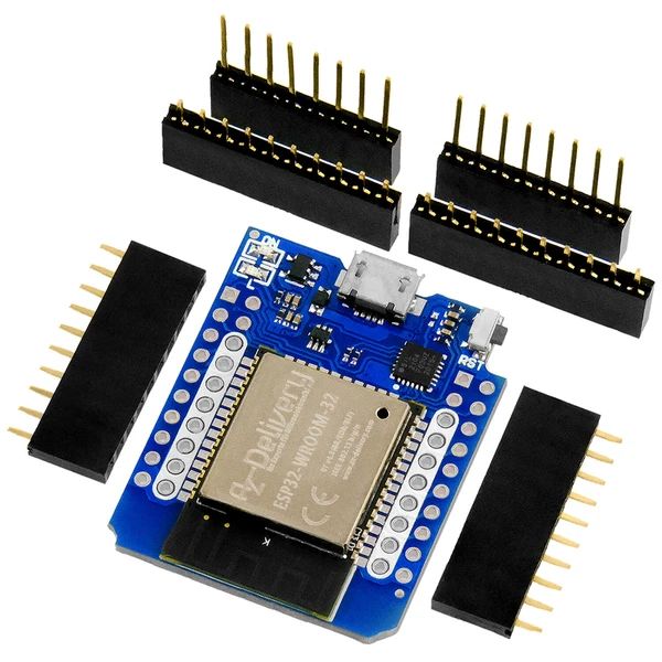

habe einen ESP D1 MINI    WROOM-32
geschenkt bekommen.
Der soll WLan und auch Bluetooth beinhalten.
Ist es schwierig das Teil als Bluetooth Slave zu Programmieren
damit ich mit dem Handy Verbindung bekomme.
Das Teil muss doch auch in die Arduino IDE eingebunden werden?
Habe die IDE 1.8.9.
Danke

Gast #6491867
Peter schrieb:
> Bluetoofh geht doch ,
> mich interessieren aber die AT Befehle warum die nicht gehen!
Wenn du bereits einen eigenen Sketch auf das ESP Modul geladen hast,
dann ist die AT Firmware jetzt weg. Deswegen beantwortet er keine AT
Kommandos.
Du musst die AT Firmware installieren, auf die ich oben verlinkt habe.
Danach ist dein Sketch weg. Beides gleichzeitig geht nicht, es sei denn,
du holst die den Quelltext von der AT Firmware und modifizierst ihn nach
deinen Wünschen. All das spielt sich allerdings nicht in der Arduino IDE
ab, sondern mit den Entwicklungstools, die Espressif bereitstellt.

Gast #6491925
Peter schrieb:
> Dachte es gibt einen AT Modus welcher implantiert ist, schade.
Wenn du ein "Nacktes" ESP Modul kaust, dann ist in der Regel die AT
Firmware vorinstalliert. Aber du hast ein Wemos D1 Modul gekauft, das
ist für NodeMCU/Arduino gedacht, also zum selber programmieren.
#6491943
bei den ESP32-mini-Modulen scheint es da kein System zu geben.
Mal einen neuen ESP32 mini, glabelt mit AZ-Delivery und da gekauft,
angesteckt: der macht einen SoftAP auf 192.168.4.1 auf, meldet sich aber
im Browser nicht.
Die Bootmeldungen ergeben keinen sinnvollen Hinweis, ich habe das aber
jetzt nicht weiter verfolgt.
Gruß aus Berlin
Michael

#6492032
Michael U. schrieb:
> Ich meine den hier diskutierten ESP32 D1 MINI.
> Es geht also offenbar nicht um einen ESP 8266
und warum zeigen alle Bilder bei der Suche nach "ESP32 D1 MINI" einen
ESP 8266?
> geschenkt bekommen.
also entweder werden wir vera*scht oder irgendwas stimmt nicht!
Der TO sollte mal klarstellen mit Bild von seinenm ESP32
Gast #6492036
> ESP 8266?
Bei mir gibt Googlee als erstes Ergebnis diesen Link aus, da ist es ein
ESP32: https://www.az-delivery.de/products/esp32-d1-mini
Der erste der hier den ESP8266 genannt hat war ich, als Beispiel für
uneindeutige Produktbezeichnungen. Lasst euch dadurch nicht verwirren.
Ich bin schon sicher, dass es hier um den ESP32 geht.

#6502633
