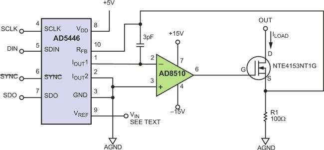

Du baust dir mit einem Operationsverstärker und einem MOSFET eine
einstellbare Stromquelle und den Sollwert für die Stromquelle
(Helligkeit 0-100%) machst du mit einem DA-Wandler den du über I2C
ansteuerst.

OP #6479857
> ansteuerst.
Für diese Lösung habe ich ein Beispiel gefunden wobei der OP mit
negativer Spannung betrieben werden müsste. Könnte man das durch die
zweite Schaltung ersetzen im Anhang, die nur mit postiver Versorgung
auskommt?
AD8510
https://www.analog.com/media/en/technical-documentation/data-sheets/ad8510_8512_8513.pdf
LT1366
https://www.analog.com/media/en/technical-documentation/data-sheets/1366fb.pdf
