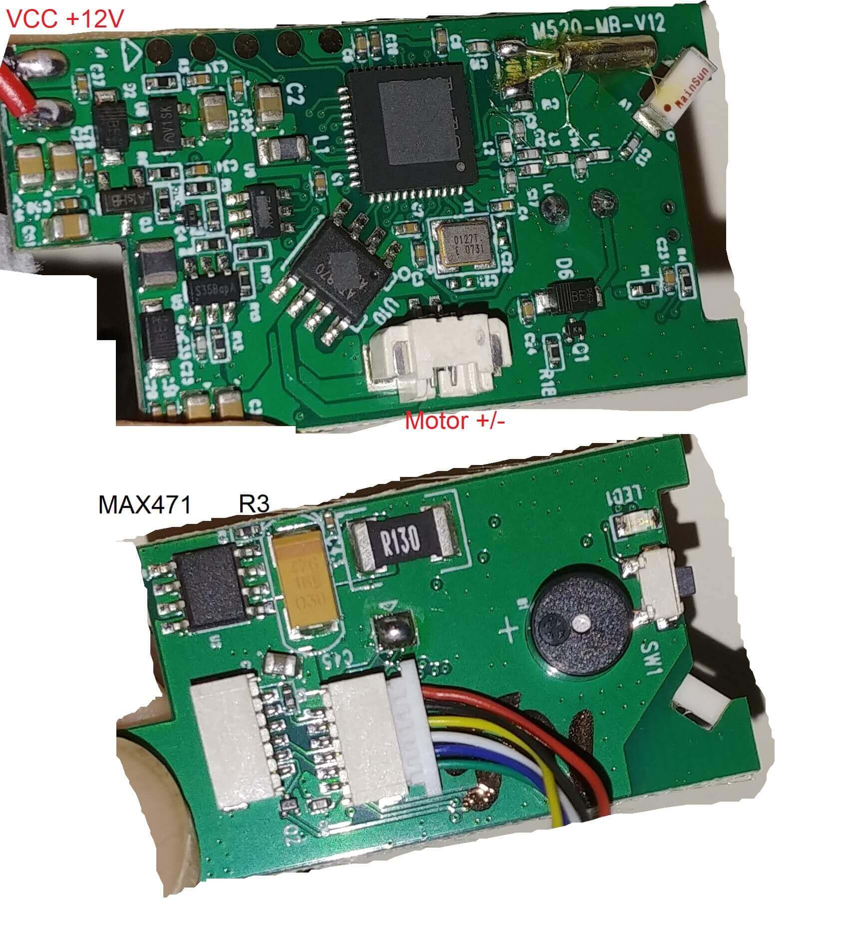

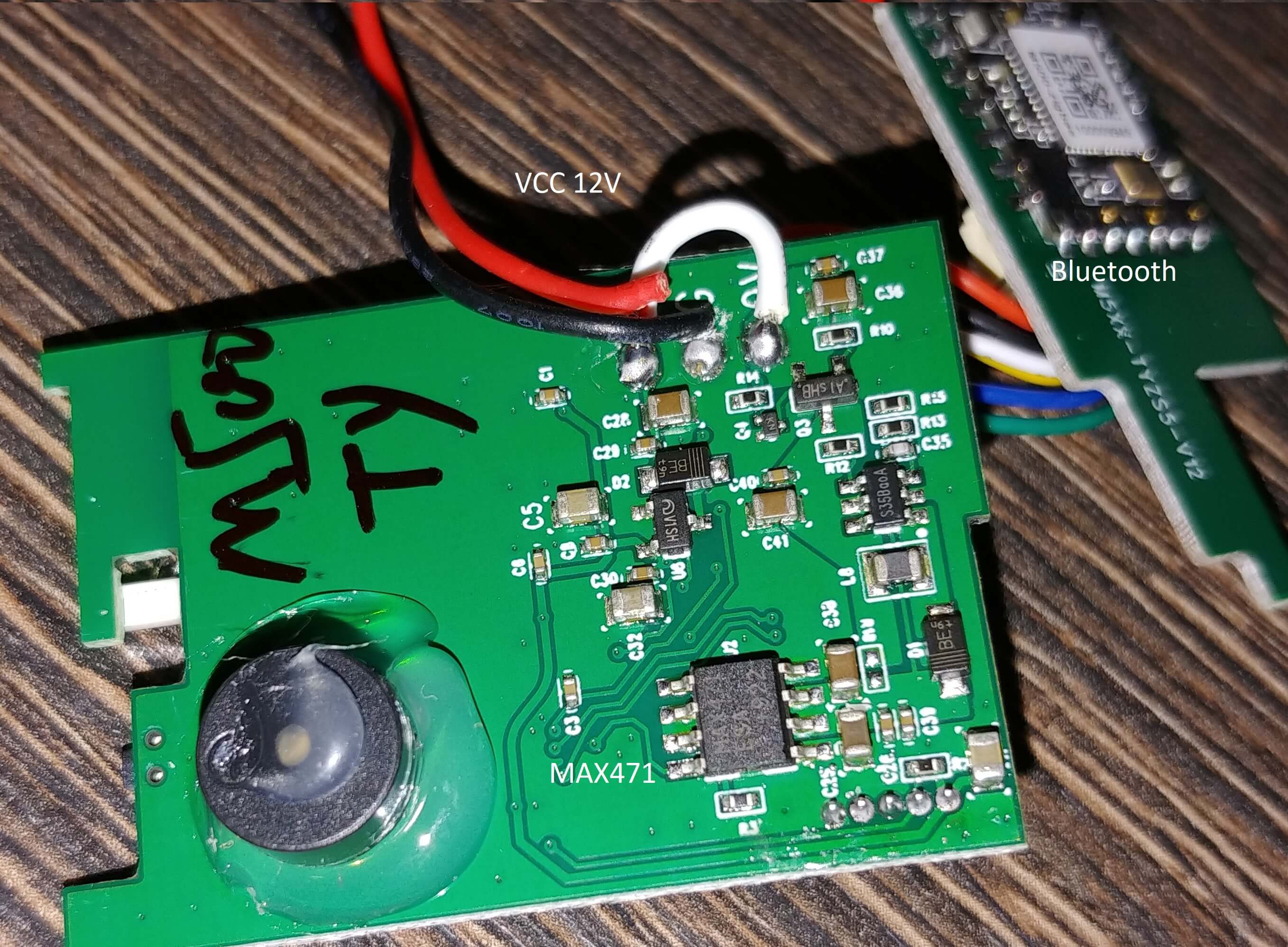

Nun habe ich mir die Elektronik angeschaut.
Verbaut ist ein MAX471 (siehe U2) - also ein Stromsensor, der womöglich
für das frühe Abschalten sorgt. Kann man da was ändern, dass auch mehr
als 300mA akzeptiert werden?
Die MCU (C4) ist leider abgefräst. U4 (neben MCU)ist auch abgefräst,
dürfte aber ein STI3508 (2A Step Up Regulator) sein und hat Verbindung
zum Motorstecker.
Dazwischen steckt aber noch ein "83776 A73D" zu dem ich leider nichts
finde. An diesem Kerl ließe sich sicher was machen.

#6479782
https://www.maximintegrated.com/en/products/analog/amplifiers/MAX471.html
Das ist ein H-Brückentreiber mit Stromsenke drin.
Da gibt es einen Widerstand, der das Imotor-zu-Vout beeinflusst.
Miss mal was original als Skalierwiderstand drin ist und tausche den
dann einfach aus.
mfg mf

#6479886
I_load ist der Strom der durch deinen Motor fließt. An OUT gibt der Chip
einen Strom aus, der 1/2000 von I_load beträgt. Dieser Strom fließt
durch einen Widerstand an OUT nach Masse (im Datenblatt beispielhaft
2kOhm). Dadurch wird der Strom in eine Spannung (V_out) umgewandelt
(U=R*I). Mit dem Beispiel im Datenblatt erhältst du dadurch den
Zusammenhang: V_out = I_load * 1V/A
(1/2000 * 2000 Ohm = 1 Ohm = 1V/A).
Dieser Widerstand müsste auf deiner Platine R3, direkt neben dem MAX471
sein. Also miss dessen Wert mal nach!

#6479948
V_RS ist doch vollkommen irrelevant. Es zählt nur der Strom I_load durch
den Motor. In meiner Berechnung kommt überhaupt kein V_RS drin vor. Bei
1,5 A durch den Motor beträgt V_Out = 1,5 V. Der Controller ließt diese
Spannung über den ADC ein und weiß somit, wieviel Strom durch den Motor
fließt (1,5 V --> 1,5 A). Wenn du den Widerstand verkleinerst,
verkleinert sich auch V_Out, sprich es kann mehr Strom fließen, ehe der
Controller den Motor abschaltet.
Mach einfach folgendes: Setze statt des Widerstands ein 2kOhm
Potentiometer ein und drehe den Widerstand solange vorsichtig runter,
bis das Teil ordentlich funktioniert. Es besteht dabei jedoch die
Gefahr, dass die Schaltung oder der Motor abraucht, da zu viel Strom
fließt. Musst du selber wissen, ob es dir das Risiko wert ist.
Gast #6479969
Ok, mit 1k Ohm erhalte ich ausreichende Verbesserung, allerdings nur in
eine Richtung. Die andere Richtung bleibt weiterhin zu schwach.... kann
doch nicht sein. Testweise mit 680Ohm noch stärker, aber nur die eine
Richtung.

Gast #6623580
Ok, vergesst das bisherige.
Der Händler hat mir ein neuen Türöffner geschickt.
Eine verbesserte, da stärkere, Version.
Problem hier: er ist zu stark! Das heißt, die Falle wird nicht wieder
freigegeben, weil der Motor denkt, er kann noch weiter drehen.
Die Schaltung sieht komplizierter aus.
Aber einen MAX471 mit R3 Widerstand konnte ich dennoch ausmachen, die
anderen Chips sind leider meist unkenntlich gemacht worden.
R3 hat von Haus aus einen Widerstand von 2k Ohm. Diesen zB auf 500 Ohm
zuverringern oder auf 4k zu erhöhen brachte leider 0 Unterschied. (!!!)
Interessanterweise ist da nun ein schön dicker Widerstand "R130". Dieser
hat aber nur 0,5 Ohm (ja richtig). Diesen zu verändern habe ich mich
mangels passender Größen nicht herangewagt.
Habt ihr eine Idee wo ich da ansetzen könnte?
Vielleicht ist der 8 beinige U10 interessant, leider unkenntlich
gemacht, man erkennt nur AT?870 ...vielleicht ein ACS....
