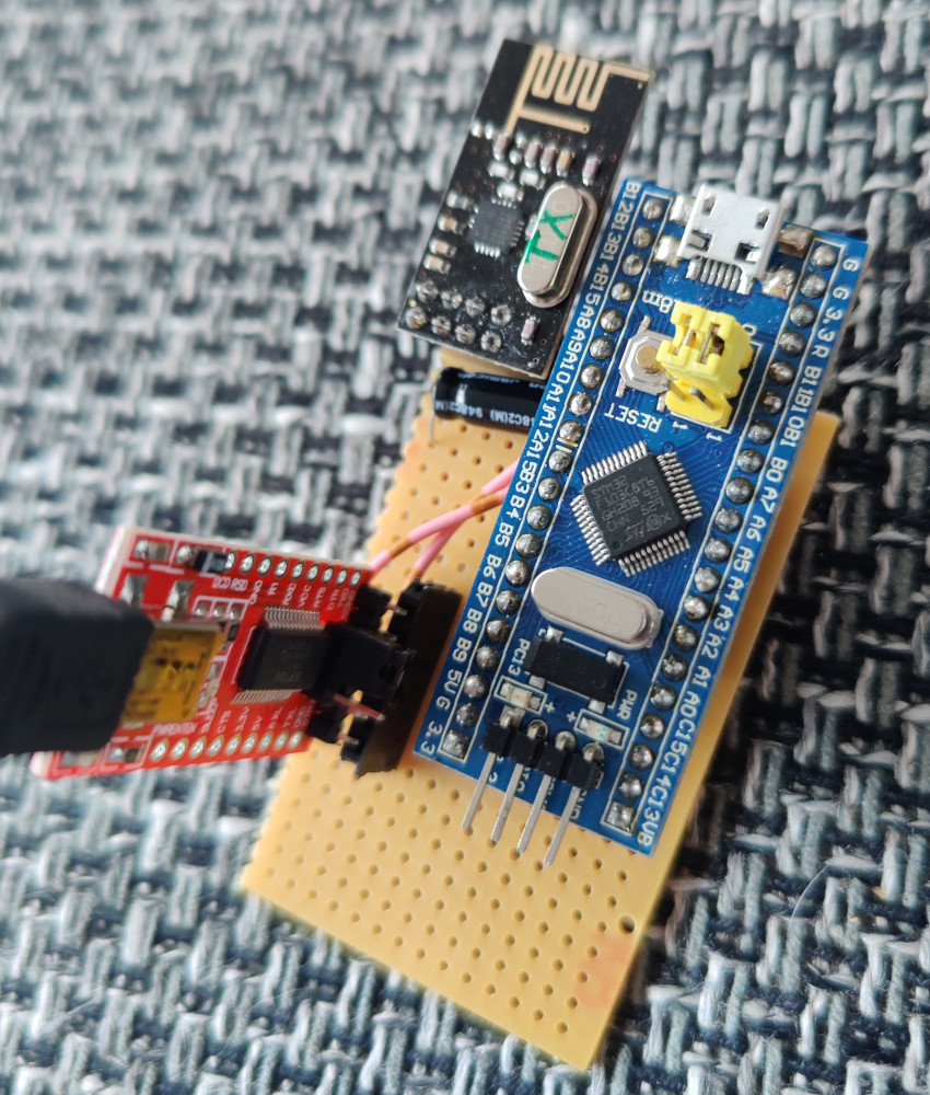

Hallöchen,
Ich arbeite zur Zeit an dem Versuch mir in meinem Haus ein
Sensornetzwerk mittels NRF24L01+ aufzubauen. Wie Ihr sicher schon
erahnen könnt, funktioniert das auf dem Tisch bis ca. 2-3 Meter
Reichweite sehr gut. Weitere Distanzen sind leider nicht drin und erst
gar nicht durch Decken oder Wänden.
Ich verwende fertig aufgebaute Module (aus China) des selben Typs auf
dem Sender under der Empfängerseite. Die NRF24L01 sind jeweils auf
selbst entworfene Platinen eingelötet und schauen mit der kompletten
Antenne seitlich über die jeweiligen Trägerplatinen. Gepuffert sind sie
mit jeweil 22uF Kerko direkt in unmittelbarer Nähe. Ich habe auch schon
versucht noch weitere 10uF und 100nF Kerko parallel zu schalten aber
ohne Verbesserung. Die Spannungsversorgung sieht für mich auch soweit
stabil aus, wie auf dem PNG zu sehen. Direkt nach der obigen Flanke
beginnt ein Kommunikationszyklus mit dem NRF24L01+.
Im Moment ist die Payload noch auf das maximum (32 Bytes) eingestellt,
aber ich denke das sollte ja auch mit 32 Bytes weiter als 3 Meter
klappen. Die Datenrate habe ich von Anfang an auf 250KB und die
Sendeleistung auf Maximum stehen. Als Channel habe ich auch schon quer
Beet ausprobiert um den Einfluss vom WLAN auszuschließen. Retrys und
Wartezeit zwischen diesen steht ebenfalls auf Maximum.
Ich wäre dankbar, wenn der ein oder andere noch einen Hinweis hätte was
ich noch vergessen haben könnte. Ich lese und suche nun schon mehr zwei
Wochen im Internet nach möglichen Ursachen aber so langsam gehen mir die
Ideen aus.
Wenn Ihr noch weitere Infos von mir benötigt würde ich diese
nachreichen.
Gruß,
Markus
Unter "in unmittelbarer Nähe" verstehe ich direkt am Pin des
NRF24, das ist aber nicht der Fall. Eher kilmometerweit entfernt.
Solange du nicht auch den Schaltplan zeigst halte ich mich mit
(weiteren) Spekulationen zurück.

von Markus S. (acepilot)
Chregu schrieb:
> Kaufe originale bei TME oder so. Und nimm die mit aufschraubbarer
> Antenne. Solche Probleme habe ich damit gelöst!
Ja das schreiben immer viele als erste Lösung, aber es gibt auch eine
große Menge die die China Teile gut im Griff haben. Also muss es dafür
eine Lösung geben.
Du hast recht, die Info bin ich schuldig geblieben und den Schaltplan
hänge ich hier an. Ja der eine 22uF Kerko liegt nicht direkt an den
Pins, aber die zwei zusätzlichen 10uF und 100nF habe ich direkt an die
Pins vom NRF modul gelötet.
NRF Tester schrieb:
> Immer das Gleiche. In den Thread irgendwas reinmüllen ohne
> die Zusammenhänge klar darzustellen. Wo wird denn da gemessen?
Sorry ich war davon ausgegangen, dass man das direkt am Modul misst und
das es deswegen nicht erwähnenswert wäre.
deltaY mit den Cursern gemessen sind 132mV unterschied. Du hast recht es
gibt noch leichte widerkehrende Spikes zu sehen die den Unterschied auf
diesem Bild auf knappe 0,5 Volt treiben. Ich habe diese schon versucht
genauer zu Messen da kommt dann grob 260mV raus. Zudem konnte ich mir
noch nicht erklären, wo diese genau herkommen. Sie treten immer im 11er
Paket auf und von Spike zu Spike gemessen haben sie im Paket eine
Frequenz von ca. 30kHz. Vielleicht hast du dazu eine Idee.

von Mike J. (emjey)
Markus S. schrieb:
> Du hast recht es
Im Bild "spikes3.png" sieht es so aus als ob dein Controller oder
Funkmodul zu diesen Zeitpunkten gerade Strom zieht und der 3.3V StepDown
Wandler dort nachregelt.
Was für nRF24L01+ Module hast du denn gekauft?
Es gibt da einerseits die blauen Module die nachgemacht sind und dann
auch noch die Originalen Module.
Ich nutze nur noch die mini-Module, die besitzen einen SMD-Quarz, sind
etwas kleiner und haben die Kontakte an einer Seite der Platine.
Hier sind die Bilder im Größenvergleich:
https://www.mikrocontroller.net/attachment/261631/nRF24L01P_sd_mini_normal.jpg
Bei den großen Modulen ist es öfters mal so dass sie nicht ordentlich
gelötet worden sind, manche funktionieren einfach nicht!
Ich habe die großen dann einfach noch mal ordentlich mit Heißluft
verlötet.
Bei manchen Modulen reichte es das verzinnte Pad auf der anderen Seite
der Platine, unter dem Chip mit Flussmittel und Lötzinn zu benetzten,
damit das Pad richtig an der Platine gelötet wird. (die haben danach
jedenfalls funktioniert)
Bei den neueren Modulen dieser Art gibt es dieses verzinnte Pad nicht
mehr, entweder man müsste da etwas frei kratzen oder man versucht es
einfach erst mal mit Heißluft.
So ein Quarz im Metallgehäuse kann dadurch kaputt gehen dass man ihn auf
einen harten Boden fallen lässt. Wegen dieser Empfindlichkeit bin ich zu
den SMD-Versionen gewechselt. (ein kleines Gerät in der Größe eines
Schlüsselanhängers oder einer Streichholzschachtel fällt gerne mal
runter)
Funkmodul ist es nicht. Ich habe auch schon nach und nach viele
Funktionen des Controllers deaktiviert, aber ich bin noch nicht auf die
Lösung gekommen. Werda da aber nochmal etwas Zeit rein investieren. Dann
kann ich auch noch ein paar Infos ergänzen.
Meine sind schwarz vom lieben Chinesen neben an. Es sind die normalen
(großen) Module mit normalen Pin Header.
Was meinst du mit funktionieren einfach nicht? Falsche oder schlechte
Funktion oder gar keine? Bei mir ist es ja so dass sie bis ca 3 Meter
zuverlässig funktionieren und erst darüber gibt es Verbindungsabbrüche.
von Harald (Gast)
Warum wohl
Bestimmt ist das so. Dein konkretes Modul evtl. nicht.
> Also muss es dafür eine Lösung geben.
Evtl. ist das Antennendesign bezogen auf die Parameter der verwendeten
Platinen nicht korrekt, evtl. ist auch das Anpassnetzwerk vor der
Antenne mit falschen/unpassenden Komponenten bestückt. Als dritte
Möglichkeit bleibt noch ein mangelhaftes Design in der Chipkopie.
Aaaaalso, Es MUSS also eine Lösung geben? --> Stimmt!
1. Platine neu & richtig designen, Komponenten umlöten, testen. Gehts?
Ja, es war die Platine. Nein, weiter gehts:
2. Komponenten im Anpassnetzwerk tauschen/ausmessen: Gehts? Ja, es waren
die Komponenten. Nein, weiter gehts:
3. Chip gegen Original tauschen. Gehts? Ja, es war der Chip, Nein?
4. Um einen Mix aus allen Fehlerquellen auszuschließen bitte jeden Test
nochmal unabhängig durchführen.

von Mike J. (emjey)
Ich hatte zum Beispiel zwei Module an jeweils einen AVR angeschlossen
und den hatte ich dann über den USB-COM-Port-Adapter angeschlossen.
Der erste Test war einfach die Module anzusprechen und das
Status-Register abzufragen. Das ging bei beiden Modulen.
Dann will man ja auch mal die Module entsprechend einstellen und dann
ein Zeichen verschicken. Das ging nicht.
Ich hatte zum Glück ein 10er Pack der Module gekauft. Eines der Module
war einfach defekt und wie ich dann mitbekommen habe auch noch zwei
weitere.
Man konnte mit den Modulen über SPI kommunizieren, aber der Funk hat
eben nicht funktioniert.
Nach dem ich unten an den Chip den Lötkolben gehalten habe und alles
ordentlich heiß gemacht habe, da ging es plötzlich.
Vielleicht hatte das Modul keine ordentliche Verbindung zu GND?
Was immer es war, das Lötzinn ein mal ordentlich mit Heißluft flüssig
machen hat es behoben.
Mit den Modulen habe ich Entfernungen von leicht über 100m erreicht,
aber nur mit Sichtverbindung. Wenn Wände dazwischen sind, dann kommt es

von NRF Tester (Gast)
Hier meine Anordnung zum Testen eines NRF24L01+ mit einem BluePill
Controller.
Diese vorläufige Version arbeitet noch mit der USART-
Schnittstelle des STM32F103C8T6, daher ist noch ein USB/Serial
Konverter angeschlossen der mir das Entwickeln ohne Rücksichtnahme
auf die USB Schnittstelle ermöglichte.
Die USART-Schnittstelle ist auf 115200 Baud konfiguriert und
verwendet die BluePill Pins
Tx  Port A  Pin 9
Rx  Port A  Pin 10
Masseverbindung nicht vergessen.
Der NRF24 wird so verdrahtet:
 (Bluepill)     NRF24
 STM32F103C8    Pin
    PA2:        8  IRQ
    PA3:        3  CE
    PA4:        4  CSN
    PA5:        5  SCK
    PA6:        7  MISO
    PA7:        6  MOSI
    Gnd         1  Gnd
    3.3V        2  Vcc
Man kann durchaus die Versorgung des BluePill Boards zum Speisen
der NRF24 mitverwenden. Obwohl der NRF ja anspruchsvoll in der
Peak-Stromaufnahme ist klappt die Versorgung sogar über den
angeschlossenen USB/Serial Konverter. Man achte auf die
zusätzlichen Abblock-Kondensatoren 22uF Elko und 100nF KerKo.
Die sollten auf jeden Fall im Aufbau - möglichst wie gezeigt -
vorgesehen werden. Dann sollte der NRF24 problemlos und ungestört
funktionieren.

Am Wochenende habe ich dann endlich mal wieder Zeit gefunden die
versprochenen Testaufbauten von NRF Tester zu tätigen um meine Module
mit seiner Software zu testen. Und was soll ich sagen, ich verstehe
danach noch weniger was los ist. Über zwei Etagen hinweg bekomme ich
super Empfang und habe kaum Paketloss. Selbst über drei Stockwerke
funktioniert es teilweise noch wenn auch es dort zunehmend von der
Positionierung des Modules abhängt.
Der sonstige Test mit der Kupferfolie unter dem NRF Modul steht noch aus
und wird heute Abend in Angriff genommen, allerdings verspreche ich mir
davon nicht all zu viel, denn in dem Testaufbau steht das NRF Modul auch
komplett frei ohne eine Kupferfläche als Gegenpol.
Wenn also von Euch noch jemand eine Idee hat warum es mit der geätzten
Platine nicht genauso gut funktioniert wie mit dem Testaufbau immer her
damit.
Gruß,
Markus
von leser (Gast)
Andere Parameter bei der Initialisierung?
Ich kann mit meinem China Clonen >300m machen durch 1x Wand und 1x Baum.
*Mit Spiralantenne ... die Dinger können richtig gut sein.
Wenn ich aber die Parameter bei der Initialisierung nur leicht ändere
geht es nur noch im gleichen Raum bei sauberer Ausrichtung.
Wärest du so nett, deine Einstellung mit mir zu teilen. Dann würde ich
probieren meine Module identisch zu konfigurieren um dann erneut zu
testen ob das Reichweitenproblem damit gelöst werden kann.
Zur Zeit betreibe ich meine mit voller Sendeleistung und auf 250Kbaut.
An Kanälen habe ich schon in allen Bereichen probiert. Im Bezug zur
Sendeleistung habe ich mit dem Testaufbau und der Software von NRF
Tester gemerkt, dass diese keine riesen rolle spielt. Selbst wenn ich
die Leistung komplett gedrosselt habe hatten diese noch ne 1a Verbindung
zu einander.

von Michael W. (micha_we)
ich habe einiges an NRF24L01p Sensoren verbaut und mittlerweile auch das
Problem mit der Distanz recht gut im Griff.
Hier mal meine Basics:
1.) Ein Tantal von min 100uF (besser 220uF) und einen MLCC von 100nF so
nah an das Modul wie möglich. Bei den großen kann man einen 1206 MLCC
oder kleiner recht komfortabel zwischen VCC und GND Pin löten. Je nach
Schaltung und was sonst so an der Spannungsquelle hängt kann auch noch
ein 10nF oder 1uF MLCC helfen.
Ich habe einen RasPi als Basis Station und wenn ich da eine externe SSD
angeschlossen habe, hat mein NRF nichts mehr empfangen. Danach habe ich
mit verschiedenen Kondensatoren getestet und mit dem Trio 100nF + 1uF +
220uF super Ergebnisse erziehlt.
2.) Bei den Sensoren nutze ich einen Attiny1614 bzw. Attiny84 und
asynchrones senden. Dann wird der MC wärend des sendens in stand by
gesetzt und durch den interrupt zurück geholt.
Bei den kleinen einfachen SMD chips schaffe ich gute 10m durch ein bis
zwei Wände, allerdings nicht durch die Stahlbeton Decke. Die etwas
größeren mit PA und LNA haben überall empfang.
Ich nehme mitlerweile fast nur noch die Module mit PA und LNA. Für die
Basis Station habe ich ein Modul mit externer Antenne.
Wenn Du Zeit hast such mal bei Ali nach Ebyte. Ich nutze folgende
Module:
E01-ML01SP4, E01-2G4M13S, E01-ML01DP5
Aber auch die "GT-24 SMD" oder die mit Keramik Antenne funktionieren
recht gut.
Ich hoffe das hilft etwas.
NRF Tester schrieb:
> Meine Rede seit Jahrzenten :)
Ich habe es nie in Abrede gestellt, dass eine gute Spannungsversorgung
mit einer der Schlüssel zum Erfolg mit den NRF24L01 sind.
Mittlerweile habe ich viel rum probiert, aber ich komme mit meiner
Software und der geätzen PCB nicht annähernd auf die selben Ergebnisse
wie mit dem Testaufbau. Um der Sache auf den Grund zu gehen, habe ich
auch schon angefangen mit einem Logic Analyzer die SPI Kommunikation von
beiden Aufbauten zu vergleichen.
Da alle bisher getesteten NRF Module mit dem Testaufbau gleiche
Ergebnisse liefern, bin ich gerade dabei die Software neu zu
implementieren und auf IRQ umzustellen. Bisher habe ich immer die
notwendigen Register gepolt und darüber die Kommunikation gesteuert. Die
Software von NRFTester hat mich motiviert noch den zweiten Ansatz per
IRQ auszuprobieren, denn dort wird ja im Terminal beim Verbindungstest
von IRQ geschrieben.
Hoffe ich bekomme mit der zweiten Softwareimplementierung bessere
Ergebnisse.
