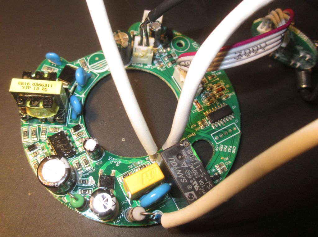

wie üblich das LNK Problem - nur bin ich mir nicht wrkl sicher, welcher
Typ das sein soll...ich Lese iwie LNK80x aber den gibt es so nicht? Vll
auch LNK60...oder LNK86...aber nichts dergleichen ist es, meine ich.
LNK30x schließe ich "eigentlich" aus. Bilder der PCB finde ich leider
nicht.
Klaus.
OP #6480872
...ah, weiter rumgegokkelt - es wird ein LNK 606PG sein!
EDIT 1: Sehe ich das richtig, dass die Unterschiede zwischen den
Versionen ausschließlich im Id liegen?
EDIT 2: Hat jmd zufällig einen rumfliegen bevor ich aus fragwürdiger
Quelle bestelle? :)
Klaus.

Gast #6490246
Klaus R. schrieb:
> Sehe ich das richtig, dass die Unterschiede zwischen den Versionen
Du musst den nehmen, der die benötigte Ausgangsleistung bringt, und
GLEICHZEITIG den Spitzenstrom auf den begrenzt, den die Spule noch ohne
in Sättigung zu gehen verträgt.
Also genau das passende Modell, nicht das 'grössere'.
OP #6490320
Digikey:
"DER-351: 330mA @ 11V Max, 90 ~ 265VAC in
Summary
This engineering report describes the design for a universal input, 9 V,
330 mA LED driver. This power supply utilizes the LNK604DG device from
the Power Integrations LinkSwitch-II family."
Hm das könnte circa passen...12V und ein Relais + Motor für den
Quirl...ach mal sehn.
Klaus.

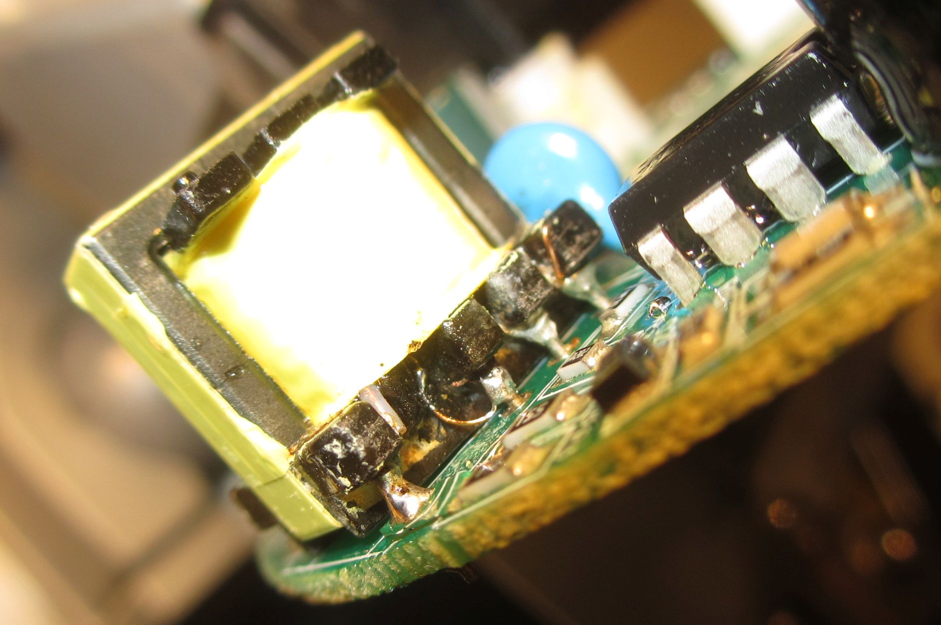

OP #6621627
...und hier kam noch son Teil vorbei, die Nutzerin hat den immer
großzügig mit Wasser abgewaschen...dadurch kam das (leider) auch in
Innere und eines Tages hat es einen Wicklungsanschluss verdampft - man
kam aber an den Reststummel dran und konnte das fachmännisch flicken :)
Anderer SNT Controller: OB2560P
Mal sehen, wie lange DAS hält.
