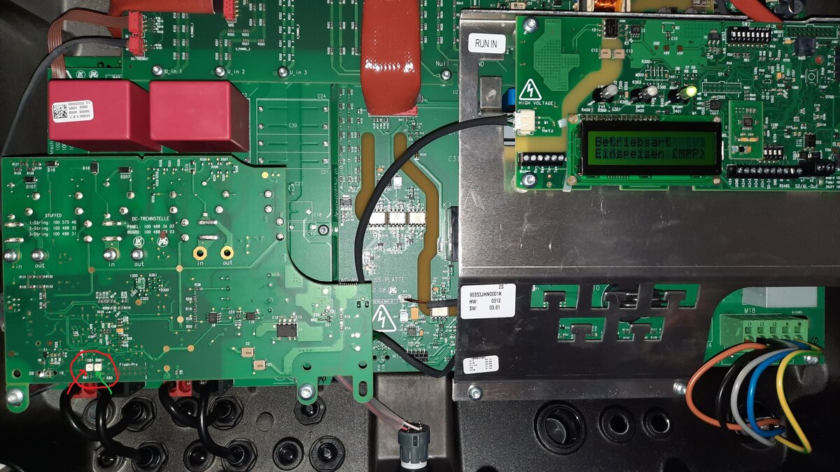

Leider habe ich ein großes Problem mit meiner Wärmepumpenheizung
"Vaillant VWS 8 E". Die Heizung ging vor 3 Tagen nachts aus, das Display
hat keine Anzeige mehr und somit kann die Heizung auch nicht mehr
eingeschaltet werden. Bis dahin lief die Heizung seit 2006 völlig
problemlos.Ich hatte einen Monteur hier, der die Steuerungsplatine mit
Display tauschen sollte. Leider kam von Vaillant die Aussage, dass es
für dieses Modell keine Steuerungsplatine mehr gäbe und ich deshalb eine
komplett neue Wärmepumpe brauche.Vielleicht hat ja irgendjemand eine
Idee, bin für jede Hilfe dankbar.

von Sven L. (svenl)
Die Komplexität der Steuerung ist erst einmal egal...
Es ist mit an Sicherheit grenzender Wahrscheinlichkeit die
Stromversorgung bzw. das integrierte Schaltnetzteil, welches nicht mehr
funktioniert. Das repariert Dir ein erfahrener Elektroniker eigentlich
problemlos.
Die Alternative kennst Du ja: 10 k€ locker machen und eine neue Heizung
einbauen oder eben 2-3 Tage bei Plusgraden es mal etwas kühler in der
Bude haben und die Steuerung für einen kleinen freiwilligen Betrag
repariert bekommen.
Im Übrigen fällt Vaillant immer wieder mit solchen Negativbeispielen
auf. Auch 10 Jahre alte Gasheizungen sind laut denen "nicht mehr
reparierbar", und die Steuerungsplatine müsste ersetzt werden. Und das,
obwohl Vaillant Premiumpreise aufruft!
Du tust vermutlich gut daran, Dir die Platine reparieren zu lassen und
Dir eine genaue Fehlerbeschreibung geben zu lassen. Denn der nächste
Defekt wird vermutlich der gleiche sein.

Hallo Sven,
danke für deine Mühe. Leider ist das Leiterplattenmodell, das du
angegeben hast für das Nachfolgemodell meiner Wärmepumpe. Mein Monteur
hatte genau diese Leiterplatte dabei und wollte sie tauschen. Das Ding
sieht ganz anders aus als meine und passt nicht.
Denkst du es ist möglich, dass eine Reparatur im Repaircafe erfolgreich
ist oder hast du noch eine Firma oder oder einen Elektroniker, den du
mir empfehlen kannst.
Ich habe versucht 2 Bilder anzuhängen. Aufgefallen ist mir, dass der
blaue Trafo nach Ausfall des Displays bei noch anliegender Netzspannung
sehr heiß war, weiß aber nicht , ob das was zu bedeuten hat.
Viele Grüße
Wolfgang
Gut, dass du dieses Indiz erwähnt hast. Das zeigt, dass es auf
Kleinspannungsseite einen Kurzschluss gibt, und erleichtert die
Fehlersuche deutlich.
Gibts denn in deiner Nähe noch eine richtige Radio&Fernsehwerkstatt?
Eine die wirklich noch reparieren kann?

Ja, ein DMM habe ich, auch einen Lötkolben, aber nicht so viel Erfahrung
mit elektronischen Bauteilen. Ich habe schon mal nach Printtrafos
gesucht und auch welche gefunden, die passen könnten.Ein Bild habe ich
angehängt. Mein eingebauter Trafo hat allerdings 3VA. Bleibt natürlich
immer noch die Frage, ob es am Trafo liegt.

wolfgng schrieb:
> Bleibt natürlich
Möglich, aber ehr unwahrscheinlich.
Der Gleichrichter und insbesondere der MLCC danach sind die
Verdächtigen.
Kannst du an der Platine in eingebautem Zustand ein paar Spannungen
messen? Ich würde dir auf dem Foto markieren wo du messen musst.
von wolfgng (Gast)
Ja, kann ich versuchen. Soll ich noch ein Detailbild hochladen?
von hinz (Gast)
Dann miss mal.
Zu erwarten wären jeweils um die 20V.
von Sven L. (svenl)
Eher sogar eine höhere Spannung (sind 24 VDC Relais auf der Platine).
Dass die Print-Trafos warm werden, ist in vielen Schaltungen normal,
gerade wenn sie wie in diesem Falle ordentlich Strom für die Relais
liefern müssen.
Ich gehe davon aus, dass die DC-SPannungsversorgung hin ist oder
zusammenbricht, weil der Trafo ggf. einen Windungsschluss haben könnte.
Einen vergleichbaren Print-Trafo aufzutreiben, sollte nicht das Problem
sein.
Ich würde außerdem an dem PIC16F87 (der große IC) mal den
Versorgungsspannung messen, besser noch oszilloskopieren, ob die stabil
ist. Ich denke, sie wird nicht stabil sein. Der kleine SOIC-8 IC rechts
neben dem dicken PIC wird wohl der Spannungsregler sein. Von der
Beschaltung und dem Drumherum her wird es wohl ein Linearregler sein. -
Such das Datenblatt zum IC heraus, und messe mal bitte die Eingangs- und
Ausgangsspannungen an den entsprechenden Pins.
Dann sollten wir mehr wissen...
Viele Grüße!
Sven
PS: Du kannst mir gern die Platine schicken, aber mit Post hin und her,
könnte ich sie Dir frühestens am Montag zurücksenden. - Schreib mich mal
mit einer PN an!

Dauert jetzt ein wenig, weil ich die Abdeckung der Platine nochmal
abschrauben und die Kabel draufstecken muss. Außerdem bleiben vier Kabel
übrig, die der Monteur abgezogen hat und ich nicht weiß, wo die genau
aufgesteckt werden. Ich mache gleich mal ein Foto. Kann man die MlCCs
nicht ohne Netzspannung messen?
Das mach mal.
> Kann man die MlCCs
Durchgangsmessung, in beiden Richtungen.

von wolfgng (Gast)
Ich habe in beide Richtungen gemessen. Auf meinem Multimeter habe ich
keine Schalterstellung für eine Durchgangsprüfung gefunden und deshalb
den Messberiach auf 2000 kOhm eingestellt. Die Werte waren etwa
gleich.Ich tauge wohl eher nicht zum Elektroniker.
von wolfgng (Gast)
Noch ein Bild.
von wolfgng (Gast)
Jetzt aber das richtige Foto (hoffentlich).
von hinz (Gast)
Du misst da am Gleichrichter. Der MLCC ist der kleine Fliegenschiss
gleich nebendran.
Und Durchgangsprüfung macht man auf Stellung 200 Ohm.
von wolfgng (Gast)
Ich hoffe, diesmal war´s richtig.
von hinz (Gast)
Ja.
Und die andere Polarität?
von wolfgng (Gast)
War beide mal der gleiche Wert.
von hinz (Gast)
Und viel zu niedrig, also der vermutete Kurzschluss.
Wenn du dich traust, dann löte den MLCC aus. Der dient sowieso nur der
Funkentstörung, und die dürfte dir mindestens im Moment völlig egal
sein.
Anschließen dann wieder messen, an den Lötpads des MLCC auf den Platine.
von wolfgng (Gast)
Bleiben dann nur die Lötpads einzeln stehen? Welcher Messwert sollte
sich ergeben?
von hinz (Gast)

So, ich habe das Teil rausoperiert. Hoffe, dass nicht zu viel von den
Sockel mit abgebrochen ist. Besser ging´s bei mir nicht.
von hinz (Gast)
Gut gemacht! Und jetzt an den Pads auf der Platine wieder messen.
von wolfgng (Gast)
Habe in beiden Richtungen keinen Durchgang messen können.
von hinz (Gast)
Miss mal noch den ausgelötenen Kondensator!
Aber es sieht sehr nach einem Volltreffer aus.
von wolfgng (Gast)
8,8 Ohm in beide Richtungen.
von hinz (Gast)
Gratulation, du hast dir eine Menge Geld gespart.
von wolfgng (Gast)
Ich würde sagen, falls es funktioniert, dass du mir ne Menge Geld
gespart hast. Kann ich das Teil jetzt ohne den Kondensator wieder
einbauen? Mein Anteil daran ist doch eher gering.
von hinz (Gast)

von hinz (Gast)
Zeig halt mal die Einbausituation und die zweifelhaften Leitungen.
von wolfgng (Gast)
Mache gerade Fotos. Einen Schaltplan der Anlage habe ich inzwischen auch
gefunden.
von wolfgng (Gast)
So, Fotos hab ich.Es geht um die beiden 2-adrigen Kabel, die mit 1 und 2
auf den gelben Teilen gekennzeichnet sind. Die müssen an die
Schaltrelais(?) angeschlossen werden. Ich weiß aber nicht welches Kabel
an 14a, 14b,14c und 14d gesteckt wird. Im Schaltplan habe ich einen
grünen Rahmen drum herum gezeichnet.
von hinz (Gast)
Siehe Anhang.
Und mach besser noch ein Foto zur Kontrolle.
Die anderen Anschlüsse waren unverwechselbar?

von wolfgng (Gast)
Hey, du bist ein Held. Display und Platine sind schon mal zum Leben
erwacht.
von hinz (Gast)
Prima! Also Sicherung wieder aus, und zusammenbauen die Kiste, auf dass
es bald wieder warm wird in der Bude.

Ich bin`s noch mal. Die Kontroll-Led´s bleiben alle an, auch wenn der
Kompressor sich abgeschaltet hat. Ich weiß nicht, ob das vorher auch so
war. Vielleicht sind aber auch nur bei mir selbst schon ein paar
Sicherungen durchgebrannt oder ich hab zu viel Phantasie. Der Kompressor
schaltet sich dann auch irgendwann wieder ein. Die Anlage läuft nach
meiner Einschätzung ganz normal.

von wolfgng (Gast)
Doch, die gibt´s. Im Moment läuft der Kompressor und die Anzeige sieht
so aus, wie auf dem Foto. Wahrscheinlich ist alles in Ordnung.

von wolfgng (Gast)
hinz schrieb:
> Ja, das sieht doch gut aus.
Der Kompressor hat sich gerade abgeschaltet und die Anzeige ist auch so,
wie ich sie in Erinnerung habe. Ich finde auch, dass das gut aussieht.

Leider habe ich seit ein paar Tagen ein Problem mit meinem
Photovoltaik-Wechselrichter Kostal Pico 8.3. Bevor ich mir einem neuen
bestelle, kann ich nicht umhin auf diesem Weg einen Rettungsversuch zu
starten. Ich habe ein wenig Hoffnung, dass das Problem für mich alleine
zwar unlösbar, für dich vielleicht auch wieder nur 08/15 ist. Meine
Hände kann ich zur Verfügung stellen.
Der Fehler stellt sich folgendermaßen dar:
Der Wechselrichter geht morgens nicht selbstständig in den
Standby-Betrieb und fährt dann natürlich auch nicht an, obwohl die
Anlage (7,82kwp) genügend Spannung liefert. Das Ausschalten des
DC-Lasttrennschalters am Wechselrichter und der Sicherung im
Sicherungskasten (Wechselrichter wird ganz stromlos) und ein
Wiedereinschalten nach 5-10 Minuten führen dazu, dass alles normal
startet und dann den restlichen Tag auch normal läuft. Nachdem sich der
Wechselrichter nachts ausgeschaltet  hat, geht er morgens dann nicht
wieder alleine in den Standby und das Spielchen beginnt von vorne.
Wenn ich die Sicherung abends aus- und wieder einschalte, nachdem sich
der Wechselrichter mangels Lichteinfall die Netzeinspeisung beendet hat,
geht er am nächsten Morgen dann wieder problemlos in den Standbybetrieb
und fährt an.
Nach dem Abnehmen der Abdeckung konnte ich äußerlich folgenden
Unterschied zwischen Fehlerzustand und Normalzustand erkennen:  Auf der
DC-Trennstelle (siehe Foto) sind 2 Led´s. Im Fehler-Zustand blinkt die
linke, rote (D81) und die rechte, grüne (D80) bleibt aus, auch wenn es
draußen hell wird. Im Normalzustand blinkt die linke LED und die rechte
leuchtet grün nachdem das Gerät in den Standbybetrieb gegangen ist.
Der Fehler trat vor einem halben Jahr schon einmal für etwa 5 Tage auf,
war dann aber bis letzte Woche verschwunden und ist jetzt leider wieder
da.
Eine Störung wird nicht angezeigt.
Eine Anfrage beim Kostal-Vertragshändler, der mir vor 10 Jahren die
Anlage montierte, ergab folgende Analyse: „Ihr Wechselrichter hat einen
internen Fehler und steigt bei höherer
Leistung aus“.
Bin für jeden Tipp dankbar.
