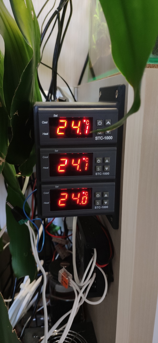

Nein, Handyanbindung ist nicht geplant. Die Saunasteuerung reicht.
Aber zwei Displays (siehe Bild) habe ich noch angeschlossen. Eins vor
der Sauna, da die analogen Sensoren nichts taugen. Und eine für die
Wohnung, damit wir sehen, ob die Sauna warm genug ist. Software ist aber
noch nicht fertig. Uhrzeit fehlt noch. Die Daten kommen (per MQTT) vom
Banksensor.

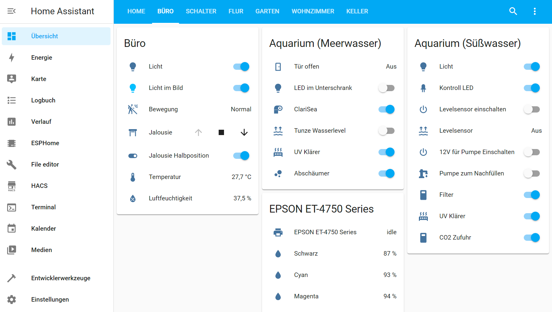

nehmen.
Ich mache heute alles über ESPHome in Home Assistant und schreibe keine
eigenen Programme mehr dafür, sondern nur noch Scripte und
Automatisierungen in Home Assistant. Ist viel viel einfacher, die
Weboberfläche inklusive und damit geht alles deutlich schneller und
stabiler. Und die Firmware, die nur noch aus Sensoren und Ports besteht
kannst Du einfach über OTA flashen, ohne irgendwas auszubauen und
anzuschließen.

Heute benutze ich so eine Art Modulbaukasten.
Da sind im Prinzip die Ports des ESP32 auf Steckerleisten rausgeführt,
an die ich dann alles mögliche an Sensoren und Aktoren anschließen kann.
Hier ist es konkret eine Osmosewasser-Nachfüllautomatik für mein
Aquarium.
Ich hab so kleine Module entwickelt mit verschiedenen Mosfets und für
verschiedene Sensoren. Beliebig erweiterbar mit zuschaltbarem 12V
Konverter (für die Pumpe).
Anbei mal meine Homeassistant-Oberfläche für's Büro. Falls Du es nicht
kennst.
Rechts siehst Du im Aquarium (Süßwasser) Bereich auch, wie ich die
Platine derzeit steuere.
Mal so als Idee für eigene Projekte...
VG
Andy
von Björn (Gast)
Jetzt wird's interessant...
Ich will die Schaltungen auch für ein AQ bauen, allerdings in das
Gehäuse eines STC-1000...
Da will ich halt die Lichtsteuerung mit Sonnenaufgang und Untergang
haben, dann Lüfter Steuerung zum Kühlen und evtl Dosierpumpen für
NPK-Dünger und CO2...
Und für die Allgemeinheit veröffentlichen...
Und HA nutze ich nicht, eigentlich gar keine der
Automatisierungssoftware
von Andreas J. (ajbln)
Nice, ja, so ähnlich habe ich es früher auch gemacht. ;-)
Bis mich dann die SmartHome Geschichte überzeugt hat.
Ich kann jederzeit den Zustand meiner Geräte über mein Handy checken und
kann eingreifen, ohne dass ich direkt davor stehe.
Selbst wenn meine Automatisierungen scheitern und ich gerade im Urlaub
bin.
Und ich bekomme Nachrichten auf mein Handy, wenn irgendwas wichtiges
ansteht.
Das Nachfüllwasser ist alle, die Temperatur zu hoch, ist alles simpel
einzurichten...
Aber ich will Dich nicht überzeugen ;-), für mich hat es nur vieles
vereinfacht. Ich hab viel zu viel Zeit für das Schreiben der Firmware
verbraten. Heute muss ich mir nur noch Gedanken darüber machen, wie ich
die Sensoren/Aktoren an irgendein ESP anschließe. Danach sind sie mit
wenigen Klicks live...
VG
Andy
