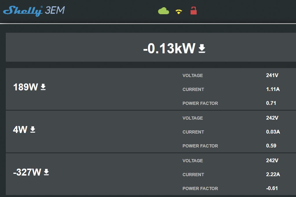

Dass das Shelly 3EM die Ströme über die 3 Phasen messen kann, ist klar.
Wie aber ermittelt es die Leistung (verbrauchte Energie ?).
Schliessllich ist bei der Leistungsermittelung ja zu unterscheiden, ob
die Leistung über 230Volt ("Rückfluss" über den N-Leiter) oder über 400
Volt (z.B. bei Drehstromverbrauchern in Dreiecksschaltung ohne N-Leiter)
verbraucht worden ist?

Dazu müsste das Teil aber wissen, wieviel Strom bei 400V entnommen wurde
(ohne Nulleiter-Nutzung) und wieviel (über den Nullleiter) bei 230V
"zurückgeflossen" ist!!!
1. Wie macht es das ohne die 4. Spule auf dem Nulleiter ? Ich vermute,
kann es eben nicht, es setzt voraus, dass Drehstrom nicht entnommen wird
...! (so auch die Angabe im Datenblatt für 230 Volt -ohne die 400 V
Erwähnung ...)
2. Wenn die 4 Spule verwendet wird (auf dem Nullleiter) kann es dann
differenzieren ? Theoretisch ja, da es den Strom über den Nulleiter
kennt ...! Heißt also, erkennt es das selbständig oder nach vorheriger
Konfiguration?
Ich benötige die Unterscheidung (soll heissen die richtige
Energiebrechenung) unbedingt, weil ich jetzt schon (viel) Drehstrom im
Haus verbrauche (mehrere Durchlauferhitzer, Wärmepumpe ...) und es fatal
wäre, wenn das Teil nur 230 Volt Leitsungsabgabe anzeigen kann (weil er
eben nur für 230 Volt Messungen konzipiert wurde ...).
Abe ich vermute 'mal ganz stark, dass dieses Teil nur für 230 Volt
Anzapfungen / Energieberechnungen ausgelegt wurde ...!
Bei höheren Ansprüchen muss man dann wahrscheinlich doch auf STM ...
umsteigen.
Danke & Gruß

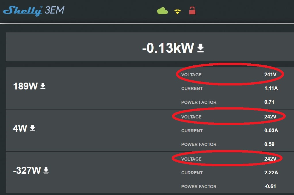

Mmmmh: Du misst mittells Shelly den Stromfluss an einer Phase (z.B. L1)
mit 10 Ampere.
Woher weisst Du, ob 4KW Leistung abgenommen werden oder nur 2,3 KW ?
Genau das ist die Fragestellung!
Wahrscheinlich zeigt das Shelly in jedem Fall immer nur 2,3 KW an ...!
Das Shelly wird immer nur 230 Volt voraussetzen - es misst die
Phasenspannung gegen den Nulleiter (und nicht gegen L2 und L2).
So interpretiere ich das Datenblatt (mittlerweile).
von Alt G. (altgr)
Quatsch.
Dave schrieb:
> Die Klemme am N-Leiter ist höchstwahrscheinlich obsolet
Braucht er zur eigenen stromversorgung und zur spannungsmessung der 3
phasen.
von Dave (Gast)
Das erkennst du daran, dass für die 4kW auch in einer anderen Phase noch

von Cyblord -. (cyblord)
> mit 10 Ampere.
Und falls du da einen Verbraucher an L1-L2 angeschlossen hast, fließt
durch L2 kein Strom? Oder vielleicht doch?
Oder entstammen deine 4KW der wundersamen Stromvermehrung?

von McMix (Gast)
Nehmen wir mal an:
Die Spannung an Phase L1 ist U1.
Die Spannung an Phase L2 ist U2.
Jeweils mit N als Bezugspunkt.
Die Spannung zwischen L1 und L2 zum Zeitpunkt t (und zu allen anderen
Zeitpunkten) ist:
    U1-U2.
Gibt es eine Last R zwischen den beiden Phasen L1 und L2, dann ist der
Strom durch R
    I1=(U1 - U2)/R.
Die Leistung an R ist P=(U1-U2)*I1.
Wobei I1 der Strom ist, der an Phase L1 gemessen wird.
Das Dumme ist jetzt, dass an Phase L2 der Strom auch gemessen wird, und
für den gilt: I2= -I1.
Das heißt man misst den Strom zwei mal, obwohl er in der Formel für die
Leistung nur einmal vorkommt.
Aber, wir haben ja oben gesehen, dass die Leistung an R
       P=(U1-U2)*I1   ist
Also   P=U1*I1 - U2*I1
       mit I1=-I2 ergibt sich
       P= U1*I1 - U2*(-I2)
       P= U1*I1 + U2*I2
Das heisst die Leistung zwischen den beiden Phasen L1 und L2 ist einfach
die Summe der beiden gemessenen Leistungen an den beiden Phasen. Es ist
also egal, ob eine Last zwischen den Phasen oder an einer einzelnen
Phase hängt, die Strommessung an L1,L2 und L3 multipliziert mit der
entsprechenden Spannung an der Phase erfasst auch die Leistung richtig,
die durch Lasten zwischen den Phasen genutzt wird.
