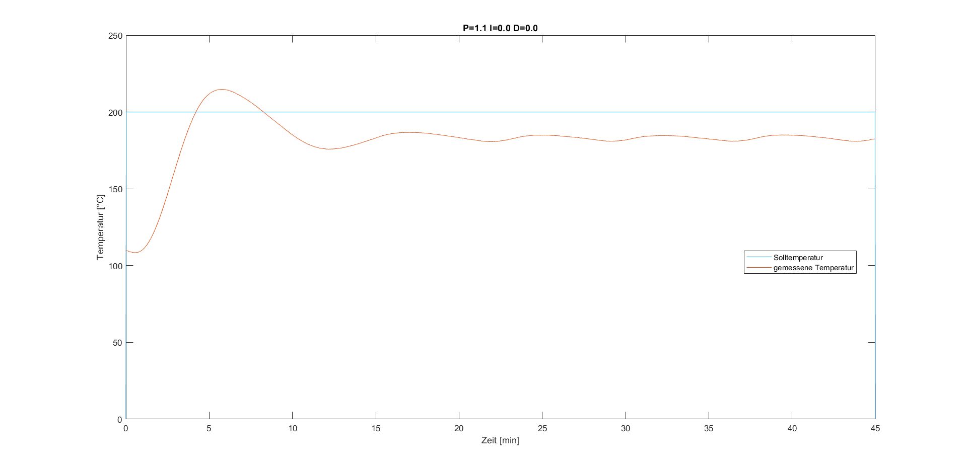

Hallo an Alle!
Anbei die Ergebnisse meines ersten Tests an einem kleinen
900W-Emaillierofen. Die Ergebnisse sind in Ordnung dafür, dass ich noch
keine realistischen Regelparameter gewählt habe (P=0.75 I=0.01 D=0.001).
GANZ WICHTIG: Dieser Test ist als Proof of Concept zu verstehen.
Ergebnis: Es lebt. Scheint noch Aggressionsprobleme zu haben, aber das
ist eine Frage der Erziehung.
Als nächstes: Step-Response-Test. Extrapolation zur Ermittlung von
Max-Temperatur. Abschätzen von Regelparametern.
Ich weiß, dass ich mit meinem Vorhaben viel zu viel Aufwand betreibe und
gebe allen teilweise Recht, die einen PID-Regler, Raspberry-Pi usw. für
übertrieben halten.
ABER: Ich will was lernen, worum ich mich schon länger drücke (Python).
Ich will was bauen, was kompliziert genug ist um mir selbst was neues

Das Python-Skript hat eine Logging-Funktion, die mir u.A. Soll- und
Istwert einmal pro Sekunde speichert.
Der erste Test erscheint mir schonmal als gutes Ergebnis. Der
Temperaturplot eines 200°C-Step-Response-Test ist beigefügt.
DISCLAIMER:
An dem Regler ist fast noch nichts eingestellt. Der P-Anteil ist bei
1.1. I- und D-Anteil sind noch 0. Die richtige Reglereinstellung erfolgt
erst am richtigen, großen Ofen.
