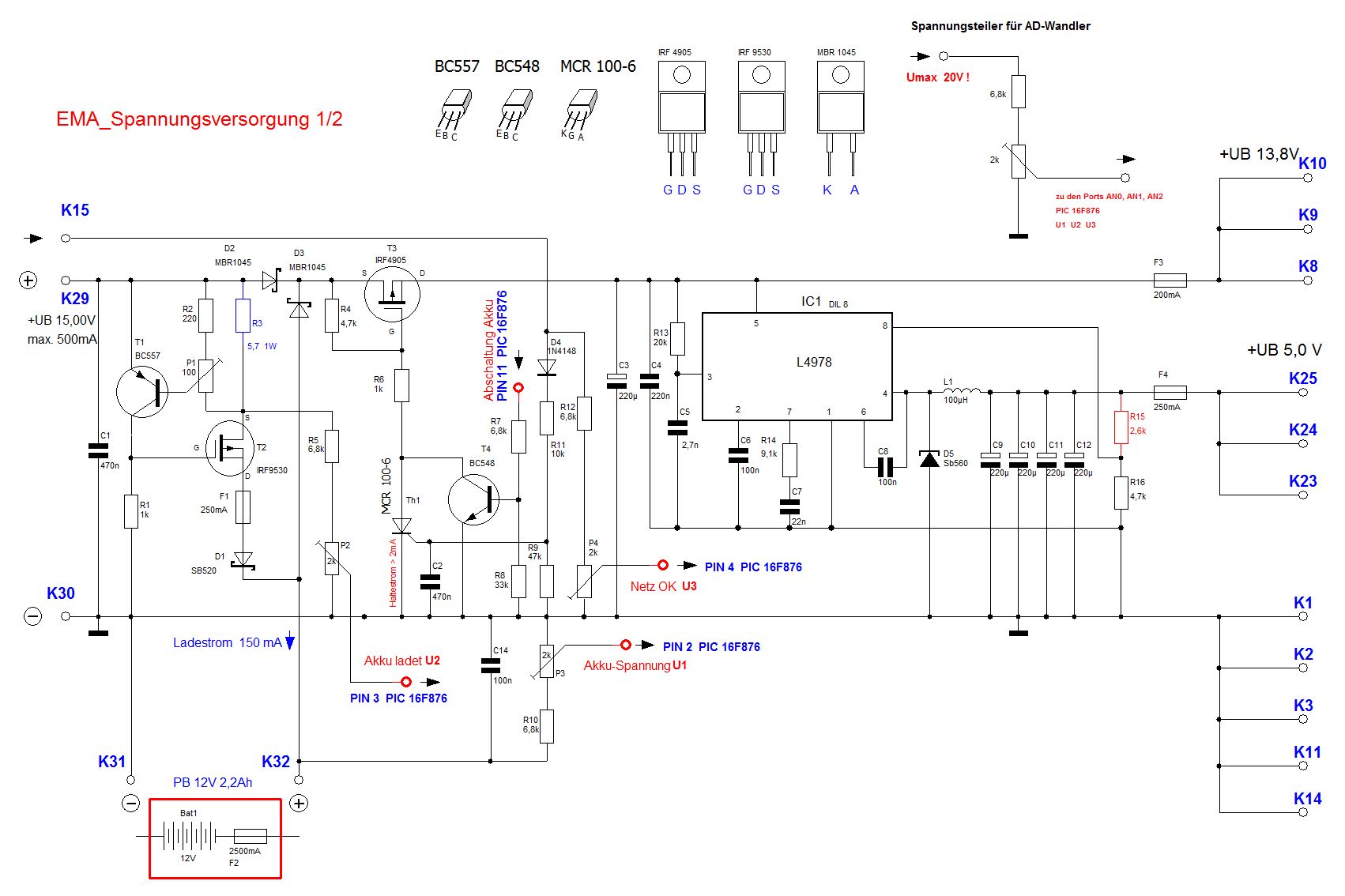

ich habe eine Schaltung, welche über ein Netzteil mit 12V versorgt wird.
Als Microcontroller habe ich einen ATMEGA328P verbaut.
Die Schaltung benötigt etwa 8mAh.
Sollte mal der Strom ausfallen, möchte ich, dass die Schaltung weiterhin
funktioniert. Beim Wechsel von Netzspannung auf Batterie darf die PCB
kurz stromlos sein.
An so eine Batterie hätte ich gedacht:
> funktioniert.
Im einfachsten Fall kann man das mit zwei (Schottky-)Dioden machen.
Eine 12-V-Batterie für eine ATmega?
Da verheizt du doch den größten Teil der darin enthaltenen Energie, denn
der ATmega kann maximal mit 5 V betrieben werden.

#6498910
Thomas schrieb:
> Thomas B. schrieb:
>> Vor ein par Jahr hatte ich hier mal was geschrieben über die
>> Notstromversorgung meiner
>> Alarmanlage.Mit Dioden.
>> Aber ich finde meinen eigenen Thread nicht mehr.
> Genau das würde ich suchen :D
Ich suche mal den Schaltplan raus und scanne das neu.
Kurze Beschreibung:
PB_Akku 12V. (2,3Ah)
Ladestrombegrenzung mit Mosfet.
Entkopplung bei Netzausfall über Schottkydioden.
Die 5V für den Digitalteil habe ich mit einem Schaltregler gemacht.

Gast #6499273
hab mal eine Grafik angehängt, bitte um Feedback.
Anstatt von 12V würde ich die PCB mit 24V versorgen, damit nach der
Diode noch >= 12V anliegen.
Zur Versorgung der PCB benutze ich:
https://www.amazon.de/-/en/gp/product/B06XWSYRCF?pf_rd_r=TCVDQB8V57ACBBE4S9Y6&pf_rd_p=f6634045-2cd8-4654-8338-b9246a89c6f1
Als Sicherung würde ich eine Rückstellende Sicherung verwenden (ist das
ok?).
Nur ich bin mir nicht sicher, wie ich nun am besten die 12V + 5V
erzeuge?
12V ist ein Feuermelder, welcher ~1-2mA benötigt, ausser wenn dieser
auslöst, dann sind es 25mA.
5V werden etwa 8mA benötigt, könnte aber bis zu 50mA ansteigen (aber
wenn, dann kurzzeitig).
Wie überprüfe ich am besten die Spannung der Batterie, ohne permanent
Strom zu saugen? Optokoppler dazwischen, welcher nur gelegentlich aktiv
schaltet zum Spannung messen?
Zenerdiode würde ich Z1SMA30 einsetzen.
Ist es mit wenig aufwand möglich, eine aufladbare Batterie einzusetzen?
Einfach einen Widerstand anstatt der Diode vor der Batterie?
Danke!
Gast #6499670
Jörg W. schrieb:
> Problem: der nötige Spannungsteiler belastet die Batterie dauerhaft,
> Strom zu saugen?
Ist vermutlich im Vergleich zu den 8mA vernachlässigbar.
         1MΩ           100kΩ
12V o----[===]----+----[===]---|
Batt.             |
                  +-----||-----|   100nF
                  o
                zum ADC
Bei 12V am Akku misst der ADC 1,1V. Es fließen 11µA durch den
Spannungsteiler. Wichtig ist, dass zwischen den Messvorgängen Pausen
einlegst, sonst sackt die Spannung am Kondensator immer weiter ab und
die bekommst falsche Messwerte.
Die obige Schaltung macht Sinn, wenn du einen Akku mit Ladegerät
verwendest. Bei einer Primärzelle wäre es blöd, ständig Strom zum messen
zu verbrauchen obwohl das Gerät an sich vom Netz versorgt wird.
Um den Stromfluss noch weiter zu reduzieren, könntest du die 12V
Zuleitung mit einem Transistor unterbrechen. Dann würde ich allerdings
ohne Kondensator und niederohmiger arbeiten, damit du nach dem
Einschalten des Transistors nicht so lange warten musst bis der
Kondensator geladen ist:
       12V Batt
         o
   +---|    PNP
   |     |    47kΩ         4,7kΩ
   |                  o
   |                  zum ADC
   |   100kΩ
                \|   100kΩ
                 |---[===]-------o I/O Pin zum Einschalten
              GND

#6502242
Hallo.
Machst Du das jetzt mit 9V Block oder nimmst Du einen Akku 12V?
Wenn 12V PB dann poste ich erstmal den Schaltplan.
Wenn Du keine Unterspannungsabschaltung benötigst, interessiert dich der
Rest hinter D3 nicht wirklich.
Sieht alles komplizierter aus als es ist.
Der Mosfet und der Thyristor wird nur für die Unterspannungsabschaltung
benötigt.
Ich schreibe im laufe der Woche noch mal.
Guten Wochenstart wünsche ich.
Thomas B.

die Schaltung wird mit 12V DC Spannung versorgt. Sollte das Netzteil
ausfallen, so soll eine 9V Blockbatterie übernehmen.
lG

habe mir den Schaltplan genauer angeschaut. Wenn ich alles hinter D3,
sowie den Mosfet und Thyristor weg weglasse, bleibt nicht mehr viel
über.
Nur um zu wissen, ob ich es richtig verstehe:
C1 fängt Spannungsspitzen ab.
R2 ist der Vorwiderstand vom Transistor, aber was genau tut P1?
K31 + K32 ist der Anschluss der Batterie. Wird da nicht ein Kurzschluss
erzeugt?
R1 befrenzt den Ladestrom der Batterie
D2 verhindert, dass die Batterie Strom in das Netz eingeschleust
D3 schleußt Strom von der Batterie in die Schaltung, ein, verhindert den
umgekehrten Weg, damit die Batterie nicht ohne Widerstand beladen wird.
Brauche ich sonst noch irgendwelche Elemente von der Schaltung?
