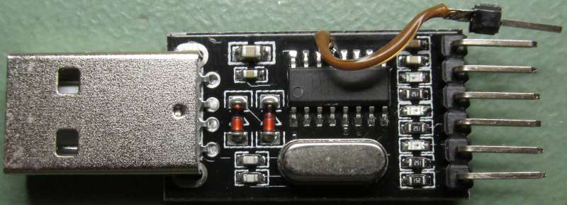

Die funktionieren hier klaglos, auch auf den USB-UART-Platinchen für 85ct. Im Gegensatz zu einigen DAUs habe ich auch für W7-64 und W10 problemlos die Treiber gefunden. Doof nur, dass der Chinese DTR nicht auf der Stiftleiste hat.
Ja. Da muß man aufpassen. Es gibt USB Adapter mit nur den Datenleitungen ohne DTR. Da passe ich auch immer auf.
Abgesehen davon, ist es doch gut E-Schrott zu vermeiden wo es praktisch sinnvoll ist. Der kleine 14-Beiner ließ sich ja leicht auslöten.
