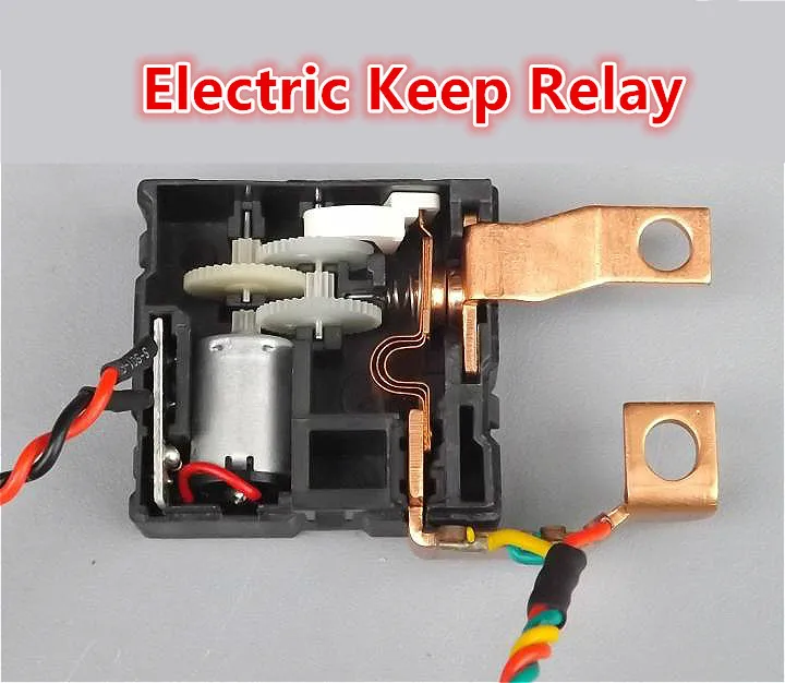

Ich habe mal vom Chinesen ein bistabiles Relais mit Motor für 80A
gesehen.
Das verbraucht gar keinen Ruhestrom.
Sah auch Chic aus, hätte es schon deshalb beinahe gekauft.
Finde ich aber leider nicht mehr wieder.

Das mit dem bistabilen Relais hört sich gut an, werde ich mal anschauen,
ob es was passendes gibt.
