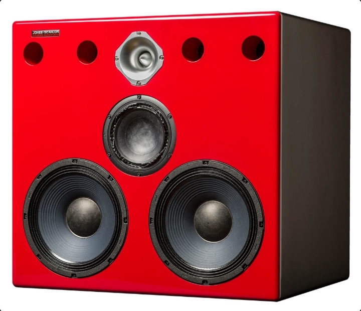

Das Bild welches du da hast wird wohl nur ein 3 Wege System sein. Die 4
Ähnlichen Lautsprecher werden vermutlich Bässe sein.

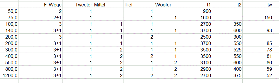

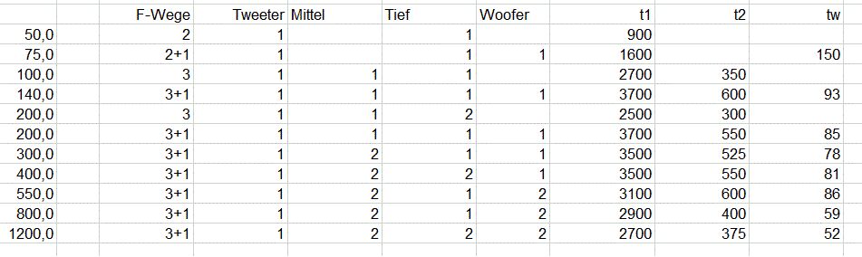

Die Frequenzaufteilung bei dieser Box ist sehr unregelmäßig, laut
https://www.hifi-wiki.de/index.php/Coral_BX-1500
liegen die 5 Trennfrequenzen bei 800Hz, 1000Hz, 2000Hz, 5000Hz, 10000Hz.
Der Frequenzbereich von 20 bis 20000Hz lässt sich in 10 Oktaven
aufteilen. Bei einer 5 Wege Box würde ich, rein theoretisch, jedem Weg 2
Oktaven lassen. Damit käme ich auf die Trennfrequenzen 80Hz, 320Hz,
1280Hz und 5000Hz. Bei 6 Wegen würde ich vielleicht den Superhochtöner
bei 10000Hz einschleifen.
Dies sind natürlich nur theoretische Richtwerte, in der Praxis sollte
man die Feinabstimmung der Trennfrequenzen an die
erhältlichen/vorhandenen Chassis anpassen.
Aber das ist alles nur Theorie, ich habe ich Moment weder vor eine
Vintage-Multi-Wege-Box zu kaufen, noch mich an den Bau einer
Multi-Wege-Box zu wagen.

von Mama's kleiner Liebling (Gast)
Meine neuen Fernfeldmonitore
von Stefan F. (Gast)
Was bedeutet "Fernfeld" in diesem Zusammenhang?

von Anna lüse (Gast)
Komisch, wenn man dieses Bild im Netz sucht, kommt man auf eine Seite:
https://browserclient.twixlmedia.com/9f0f1e2fe3e24270b4951c9abbaa4352/november.2020.html/ad_wayne%20jones
die sonst, also über die URL der Hompage,
nicht erreichbar ist...

von Franz (Gast)
Falls sich jemand wundert über die Sicke des 6.5" Chassis - ist sowas:
Purifi Audio PTT6.5
https://www.youtube.com/watch?v=a_5jeEoTW0M&t=389s

von Audiomann (Gast)
Hier ist eine alte Designtabelle, die ich entwickelt hatte. Die realen
Frequenzen, die meine damalige Firma genutzt hat, darf ich nicht posten
- sind aber nicht wesentlich dnders. Das Prinzip wird sicher deutlich.
von Rudi Ratlos (Gast)
Audiomann schrieb:
> Die realen Frequenzen, darf ich nicht posten
Fürchtet "Firma", daß das geheime Trennfrequenzkonzept des Audiomann
nachgebaut wird ? Industriell... in China
Aber Am Detail haperts noch ...
> Mehr als 3 Frequenzwege sind aber kaum sinnvoll,
> Weniger Wege sind einfacher zu handhaben,
Kost´ nich viel  und tut´s auch..
von Andreas B. (bitverdreher)
Noch nicht mal das Prinzip hat irgendeinen Sinn. Ohne den genauen
Lautsprechertypen zu kennen ist die Bestimmung von irgendwelchen
Trennfrequenzen Voodoo.
von Rainer V. (a_zip)
Andreas B. schrieb:
> Ohne den genauen
Aber er hat jedenfalls 10 Trennfrequenzen mit mehreren Chassis pro
"Weg". Für mich ist das ein Beispiel auf die TO-Frage. Und wie fast
immer ist die Diskussion, wie sinnvoll oder effektiv oder sonst was das
ist, schlicht am Thema vorbei. Das wollte der TO nicht wissen!
Gruß Rainer
Andreas B. schrieb:
> Ohne den genauen
Eben. Vielleicht sollte er sich besser Voodooman statt Audioman... oder
VoodoAudio-Man nennen. Siehe Tabelle . Oder
> extra speziellen super Tweeter, der nicht unter 3k funktioniert
> und auch nur gut in einem sehr engen spot,
Ja, da braucht man einen (noch spezielleren) 0,5°-Visaton-Hochtöner
(8005, VS-SC5), der strahlt auch bei 16kHz noch recht rund ab.
Besser wäre ein 0,1-0,2" , aber wo gibts sowas ?
Der Beste aber wäre 1 mm, der strahlte nahezu kugelförmig die hohen Töne
ab.
Macht dann aber min 4 Wege - also min 3 Bandpässe !
(Zum Thema: Wieviel Wege "können" Lautsprecher haben?)
Bei 18dB geht das dann aber ins Geld ...
