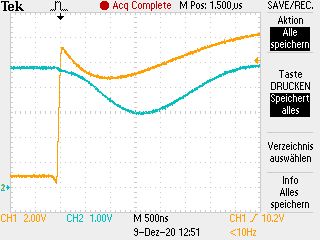

...wenn es mal schnell gehen soll: habe den uC gehimmelt :-(((((
Dank Home Office über Mittag ein Oszi bekommen. Screenshot der 12V  und
5V Leitung inkl. der Punkte wo ich abgegriffen habe anbei. Beide
Spannungen brechen jeweils kurz ein, aber das ist nach 4us wieder
ausgeglichen. Beim Versuch während der Messung weitere C einzulöten (was
ein dummer Gedanke, aber musste ja schnell gehen) wohl einen Kurzschluss
verursacht: uC wird deutlich heiß, ist nicht mehr ansprechbar (Atmel
Studio via ISP + seriell) und die 12V werden auch nicht mehr geschaltet.
Hat auch was gutes: werde leichte Korrekturen schnell machen können:
1) die Resetschaltung korrigieren wie oben schon aufgezeigt
2) eine Diode wie von Hans B. gezeigt einbauen
3) mehr Vias einfügen
4) die Abblockkondesatoren wie gezeigt besser anbinden (ok, ich versuche
es)
Hier ist jetzt erst einmal Ende, in ~zwei/drei Wochen komem ich ggf.
wieder wenn die nächste Schaltung nicht laufen sollte.
Vielen Dank an euch alle für euere Hilfen und Tipps, mit mehr C lief es
ja schon gut und ich bin guter Dinge das der nächste Versuch sofort
läuft.
Gruß, Hans
von MaWin (Gast)
Hans Schmidt schrieb:
> Beide Spannungen brechen jeweils kurz ein, aber das ist nach 4us wieder
> ausgeglichen. B
Na ja, wenn die 5V auf 3V einbrechen, ist es natürlich vorbei.

von Hans Schmidt (Gast)
@MaWin: selbst bei so einem kurzen Einbruch? Das ist ja weit weg von
1msec o.ä. Zeiten... Egal, da vertraue ich euch

@Lothar: lt. DB möchte der Regler am Ausgang einen low ESR Kondensator
mit min 100uF haben, während er am Eingang nur 0,1uF (als Minimum)
benötigt. Da habe ich nun jeweils einen Faktor ~5 angesetzt/vergrößert.
Auch die Messung mit dem Oszi war mit "nur" 100uF in der 12V Versorgung,
da bin ich jetzt auch auf den ~5-fachen Wert hoch ==> Die Spannung wird
nicht mehr so stark einbrechen (ging vorher auf 9V runter). Der Einbruch
war zudem nur recht kurz.
Wie schon geschrieben: C8 könnte ich auch auf 100uF erhöhen wenn die
Eingangsspannung am Regler wegsacken sollte. Aber der 5V Zweig wird ja
eh kaum belastet und der Regler ist auch klein und kein großer 7805 im
TO220 Gehäuse. Und für ein paar usec reicht auch der 4,7uF (so meine
Theorie/Berechnung), die Spannung am eingang des Reglers dürfte ja bis
7V absacken.
...und statt der 4148 Diode eine besser geeignete 4004 eingeplant
@HildeK: das ist ein kleiner Regler im SO8 Gehäuse, d.h. der packt nur
100mA. Mit einem 100uF in der Zuleitung konnte ich es messen (vgl. Info
vom  09.12.2020 12:29), da war ein Einbruch von ca. 4usec zu sehen,
wobei der tiefste Einbruch auf ~9V war. Nun ist der 12V Zweig mit 470uF
und zusätzlich vor dem Regler noch einmal 100uF. Alles was ich rechnen
kann: das reicht
Gruß, Hans

von HildeK (Gast)
> kann: das reicht
Dann ist es ja gut. Ich wollte nur darauf hinweisen, dass man sich das
mal anschauen sollte.
Mein Bauchgefühl war halt für mehr als 100µF 😀.
Nachgerechnet würde es für knapp 5ms reichen, bis er mit 100mA auf 7V
entladen ist. Also hast du noch viel Luft für einen Einbruch mit 4µs und
weniger als 100mA Strom. Es würden also auch 10µF gehen - mein Bauch hat
sich getäuscht. 🙄
Die 470µF vor der Diode dürften keine Rolle spielen.

> und somit den Spannungseinbruch verhindern.
Der Spannungseinbruch kommt hier offenbar davon, dass das
Stecker-Schaltnetzteil nicht schnell genug nachregelt, denn wenn 4µs
später die Spannung schon wieder "passt", dann taktet das Ding mit z.B.
250kHz und kann mit dem nächsten Takt die fehlende Energie
"nachliefern".
Ich würde also entweder das Netzteil tauschen oder eben einfach dessen
Spannung sinnvoll puffern.
> "nachliefern".
Da stimme ich nicht zu. Wenn du mit 250 kHz taktest ist die Bandbreite
der Regelschleife viel geringer. Ist aber auch egal, denn aus welchen
Gründen auch immer kann das Netzteil in einigen us Strom nachliefern. Es
geht also nur darum die Bandbreite der Senke in die Bandbreite der
Quelle zu bekommen. Dazu erscheint mir eine Anstiegszeit von z.b. 100 us
nicht ungeeignet. Und selbst wenn es in den ms Bereich geht, who tf
Cares?
Natürlich kann man auch mit großen Kondensatoren, Dioden, Layout
Halbweisheit (nicht du, aber andere) und sonst was um sich werfen an
statt einen Widerstand zu erhöhen.

Ich habe mir den Screenshot aus diesem Beitrag
(mit jetzt zeitlichem Abstand) nochmals angesehen.
Dabei verwundert mich schon, dass du mit dem Verlauf der 12V bereits
einen Einbruch bei den 5V zu sehen bekommst. Die 12V (gelbe Kurve)
brechen auf rund 8V zusammen, das müsste der 5V-Regler kaum merken und
nicht, wie zu sehen, auf 3V einbrechen. Das verwundert mich schon.
Evtl. passiert zusätzlich noch was außerhalb des gezeigten Messfensters;
die Dauer des Motoranlaufs ist ja auch deutlich länger als ein paar µs,
siehe Kommentar von Lothar.
Jedenfalls sollte man dem Punkt nochmals nachgehen.
Es kann aber auch eine schlechte Masseverbindung oder ein ungeeigneter
Referenzpunkt für die Messungen gewesen sein. Einzig der Reset deines
Controllers passt zum Einbruch der 5V.
Jedenfalls ist die Diode D6 zusammen mit einem großen C4 (im letzten
Schaltbild) sehr sinnvoll.
