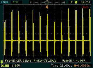

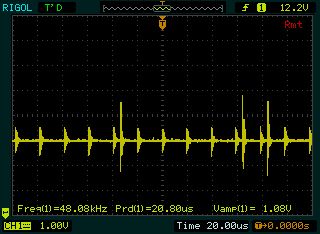

Hi, das Thema wurde schon einmal hier mit dem LM2577 durchgekaut. Auch
was Spulenauswahl angeht. Jetzt hab ich 3 verschiedene Spulen
ausprobiert und habe iimmer das selbe Problem, das die Spannung bei
höhrer Last einbricht.
Ich nutze ein Labornetzgerät und eine Steckplatine, falls es
weiterhilft. Der rest wie im schaltplan.
Es wurde eine 100uH 2,5A RingkernSpule verwendet. Die hier
https://www.reichelt.de/ringkerndrosseln-tlc-2-5a-100-h-tlc-2-5a-100--p105600.html
Aber auch eine zwei Radial Induktiviäten 220 und 100uH mit je 1A
Belastung.
Folgendes:
Bei anschluss einer elektronischen Last mit 12V, 200mA ist die schaltung
stabil. Netzgerät zeigt 850mA an.
Bei 300mA Last bricht die Spannung ein.
Ich weis einfach nicht mehr weiter. Vll könt ihr mir ein Ansatz geben.
Steckbrett und am Eingang nur C6 mit 100 nF ...
von User 7. (user773)
Hab heute neue Kabeln extra gemacht, wegen hohen leitungswiderständen
bei den alten. Hab jetzt 4x 100uF Elkos dazuverwendet, aber Keine
Besserung. also das netzgerät ist stabil, schwankt nicht.
Wolfgang schrieb:
> Welche Induktivität hat denn deine Ringkernspule bei der Schaltfrequenz
> des LM2577?
> In dem verlinkten Datenblatt steht nur der Wert bei 1kHz.
Keine Ahnung, kann man das testen?
> Das wären gerade mal 57% Wirkungsgrad.
> Wo bleiben die restlichen 43%? Irgend etwas muss da warm werden.
Gerade nochmal durchgemessen. Komischerweise ging es jetzt das erste mal
wenigstens bis 400mA. die 1900mA kann ich nur messen wenn ich das
mesgerät mit 1m kabel zwischen spule und ic hänge, mit allen anderen
10cm kabeln bricht die spannung ein.
Netzgerät:   660mA  1540mA  1900mA
Diode:       200mA  300mA   400mA
Spule zu IC: 450mA  1100mA  1400mA
Jetzt hab ich wenigstens die wärme des ICs gespürt. Also es liegt wohl
an dem Steckbrett und kontakten. wieviel A es aushählt weis ich nicht.
Aber ich werde mal direkten kontakten ohne steckbrett herstellen. Die
Verbindung GND->IC Pin3 ->IC Pin4->Spule ->5V ist die mit der größten
belastung? oder gibts da noch etwas. Pin 4 und 3 sind die Switch
kontakte.
Das Netzgerät ist von Peaktech 6225A. Die Spitzen mess ich gleich.
Schließe aber dieses schonmal aus.
Danke. Ihr habt mir sehr weitergeholfen.

von stryper (Gast)
Teo D. schrieb:
> das gute alte Lochraster
Mir ist für Schaltwandler oftmals Lochstreifenraster lieber.
Schon vorgekommen, daß es dabei blieb - nicht nur ein mal.
Mohandes H. schrieb:
> Das wäre ja ganz übel wenn die Übergangswiderstände des Steckbretts so
> hoch wären!
Da ist kein Konjunktiv im Spiel. Wenn in das Loch vorher mal ein dicker
Draht gesteckt wurde, dann ist da Essig mit 200mA.
User 7. schrieb:
> Das ist doch die ausgangspannung die ausgleichsprobleme hat.
Um die fröhliche Ratestunde abzukürzen: zeig doch mal ein Foto von
deinem Aufbau und dem Anschluss des Tastkopfs.
> Schließt da etwas auf das netzteil zurück?
Nein, ich vermute hier 2 Dinge:
1. ein Messfehler  (wegen 2.)
Wo genau und wie hast du diese Messungen gemacht? Wo war die Mase
"angeklemmt" und wo der Tastkopf?
2. das "Layout"
Denn gerade das Layout ist eines der wichtigsten "Bauteile" in einem
Schaltregler. Und mit dem Steckbrett nimmst du da das denkbar
schlechteste Bauteil.
