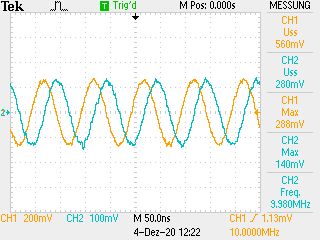

Den AD8302 habe ich wie im Datenblatt (figure 4) im "measure mode"
aufgebaut. Leider messe ich nichts richtiges. Egal ob ich die Signale an
die Input-Pins lege oder nicht, die beiden Ausgänge zeigen 900mV an.
Wenn ich den PFLT und den MFLT pin an ground verbinde, dann zeigen die
Ausgänge 15mV an. Der Vref Pin zeigt 1.8 Volt an. Ich lade euch paar
Bilder hoch, einmal von meinem Steckbrett und die Signale, die ich mit
einem Oszilloskop gemessen habe. Wie kann ich das Problem beheben?

Schaltung? Bauteilwerte? Schon eine Handskizze wäre deutlich hilfreicher
als die angehängten Bilder. Ich empfehle einen ordentlichen Aufbau für
den HF-Teil, d.h. kurze Leitungen, große Massefläche etc.. Für die
restliche Schaltung (DC-Teil) ist ein Steckbrett OK.

Wie ich das verstehe, wird die Serienresonanz eines Quarzes gemessen.
Zumindest suggeriert das einfache Prinzipschaltbild meine Annahme. Der
Amplituden- und Phasengang passt aber nicht ganz dazu. Bei der
Serienresonanz müsste die Phasendifferenz 0° (nicht wie dargestellt 90°)
sein, einer der Umkehrpunkte wo ein AD8302 den größten Fehler aufweist.
