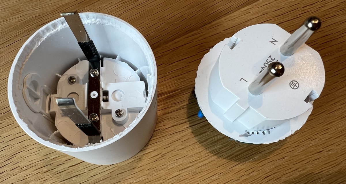

Leider hat die Steckdose keine Schrauben weswegen das Öffnen nicht ohne
Spuren möglich war. Nun habe ich die Dose offen und sehe den Chip,
welcher mit TYWE2S beschriftet ist und eigentlich ein ESP8285 ist. Um an
die Pins zu kommen scheine ich die Platine lösen zu müssen woran ich
grade scheitere. Ich wollte auch nicht mit roher Gewalt da ran gehen.
Hat eventuell jemand eine Idee wie ich die Platine ab bekomme um an die
PINs zu kommen?

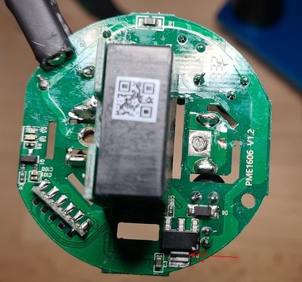

Auf der Unterseite der blauen Platine sind doch Testpunkte, da kann man
ein paar Fädeldrähte anlöten. Sicher muss man etwas Verrenkungen machen,
um mit dem Lötkolben dran zu kommen, und auch mit der Reihenfolge muss
man u.U. etwas herumprobieren, aber möglich sollte das das schon sein.
Was das Abnehmen der grünen Platine anbelangt, falls doch nötig: Nicht
klar erkennbar, aber möglicherweise sind die Kontakte zum Netztstecker
nur geklemmt, d. h. am Stecker Stifte und an der Platine nur federnde
Kontaktbleche. Dann vorsichtig herunterhebeln: Breiten Plastik- oder
Blechstreifen wechselweise von beiden Seiten zwischen Stecker und
Platine schieben und ganz langsam und vorsichtig hebeln.

Leider hat der Chip an der sichtbaren Seite andere Pins als auf der
Rückseite. Ich muss ja an 3v3, GND, TX, RX und RST glaube ich. Die sind
leider auf der Rückseite unterhalb der Platine.

??? Die sind doch auf dem ersten Bild klar erkennbar, verhältnismäßig
leicht zugänglich und sogar schön beschriftet ...

Nicht drehen, die Platine nach oben (bzgl. zweitem Bild) ziehen! Da das
aber schwierig ist, ohne die Platine zu beschädigen, bleibt eben nur
nach oben(!) abhebeln.

Ich bin mir nicht sicher, aber wenn du an den rot markierten Stellen das
Lötzinn entfernst, solltes du die Leiterplatte eventuell von Unterteil
abnehmen können. Dann kannst Du mit FTDI eine aktuelle Firmware flashen.

An den Lötstellen dürfte nur eine Platine hängen auf der das Relais
sitzt. Bei einem vom Aufbau ähnlichem Model konnte man die Steckerstifte
einfach von unten reinschieben, so das die Platine oben rauskommt.
Sascha

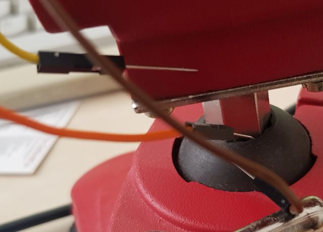

nur seriell Fashen. Den ESP habe ich dazu direkt am Gehäuse damit
kontaktiert:
https://www.pk-components.de/mediathek/empfohlene-produkte/pcbite-eine-platinenhalterung-der-neuen-art-fuer-die-entwicklungsphase-messung-und-reparatur.html,
vielleicht kannst Du dir mit ein paar Stecknadeln und/oder etwas
dünneren Drähten behelfen. Also nicht anlöten sondern nur die Lötstellen
anpiksen und dannn mit tasmotizer die neueste lite Version flashen.

Also ich konnte jetzt die Platte lösen aber musste die 2 Doren ablöten.
Leider glaube ich ist die Steckdose dadurch auch relativ unbrauchbar
geworden, da ich etwas vom Gehäuse angeschmolzen und die Platine leicht
beschädigt habe.
Ich werde trozdem versuchen Tasmota zu flashen und gucke ob ich sie
wieder zusammen bekomme. Ansonsten dient das hier als Dokumentation für
andere die eine DELOCK 11827 Steckdose öffnen wollen^^

Da die Anordung der Testpunkte der Zeichnung entspricht, ist vermutlich
einfach der weiße Aufdruck falsch. Die Testpunkte sind vermutlich auch
zur Programmierung bei der Herstellung da, also muss IO0 wohl dabei
sein. Sicherheitshalber mal durchklingeln (zu den Pins vom ESP8285).
Wenn IO0 wider Erwarten doch nicht dabei ist, bleibt nur einen
Fädeldraht direkt an das Pad vom 8285 anzulöten. Ist zwar ziemlich
fummelig, aber machbar.
Prüfnadeln oder so etwas wie PCBite wär' ja nett, aber für eine
einmalige Aktion ...

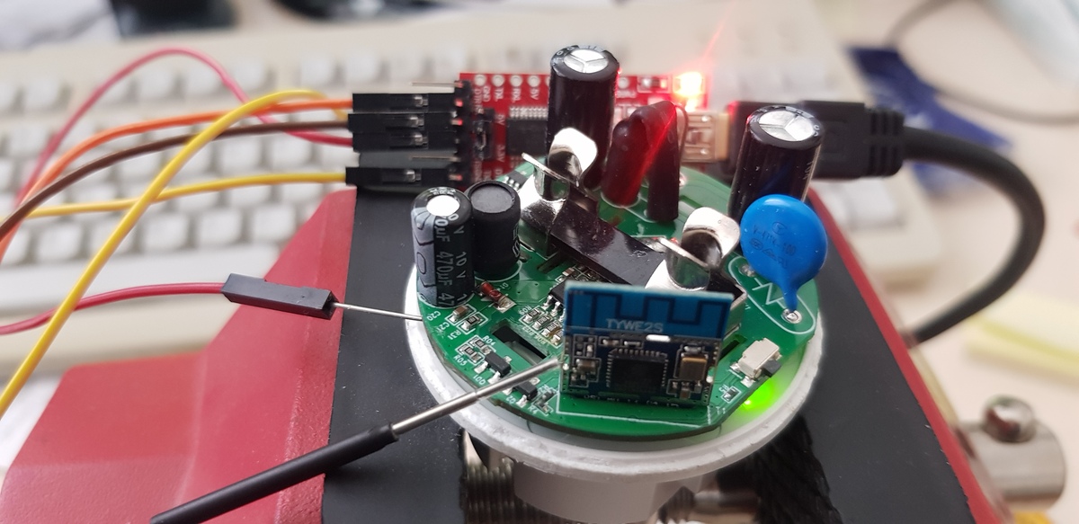

OP #6511836
Zweiteres hat funktioniert :)
Es scheint wirklich kein IO0 zu geben aber am ESP8285 unten rechts den
zweiten pin runter zu ziehen hat den chip in den flash modus versetzt
und ich konnte tasmota flashen :)

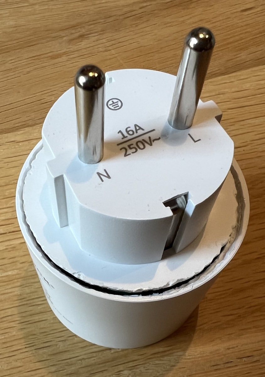

ich habe hier auch eine defekte Delock 11827 und frage mich, ob hier
jemand einen Tipp hat, wie ich die Dose möglichst ohne was kaputt zu
machen, auf bekomme. Von aussen sichtbar sind das zwei Plastik-Teile,
eines enthält die Buchse, den Knopf, die LED, das andere den Stecker.
Muss man drehen? Oder ziehen? Vorher föhnen?
Liebe Grüße
ukleinek

Zu der letzten, aktuellen Frage wie man das Ding überhaupt aufbekommt:
Ich bin mit einem 0,8mm Bohrer in einem Dremel einmal durch die
Klebenaht gegangen. Dabei habe ich den Bohrer nicht ganz im 90 Grad
Winkel gehalten. Das trennt beide Hälften sauber voneinander was später
etwas Kleber wieder richten muss. Die Schutzleiter, die durchgeführt
sind, verhelfen dem Ding auch so zu etwas Stabilität.

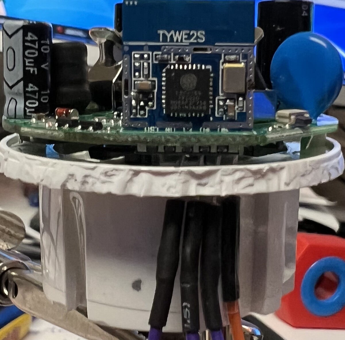

Dann stand vor dem selben Problem wie man an die Pins dran kommt. An die
großen Lötpunkte wollte ich nicht dran. Mein Lötkolben schafft das nicht
und wenn da später mal wieder viel Strom durch soll ich ich dran
rumgepfuscht habe, schlafe ich schlecht.
Ich habe dann 0,8mm Löcher durch das Plastik gebohrt, nach Augenmaß,
genau auf die Lötfanen, wie in 20201213_005914.jpg zu sehen gerichtet.
Dann konnte ich Breadboard-Kabel hineinklemmen. Wenn man die dann leicht
schief ansetzt und neben die Lötfanen dirigiert, halten sie fast von
alleine und müssen ggf. nur mit etwas Klebeband fixiert werden.
Nachdem ich dann eine stabile serielle Verbindung hatte (115200 Baud),
konnte ich nach dem Runterziehen des Resetpins sehen, dass das Ding auf
Tasmota 8.5.1-minimal hängengeblieben ist. Der Header kam noch und nach
zwei,drei Zeilen ging es in Hieroglyphen über. Gesendete Tasten wurden
immer mit "too much data" quittiert.
Beim Flashen das nächste Drama: kein IO0, die Platine sieht bei mir
genauso aus. Es war dann zwar etwas fummelig, mit zwei losen Kabeln den
GPIO0 direkt am Chip und dann den RST-Pin sauber zu treffen, aber es
geht. Links und rechts neben dem GPIO0 liegen zwei weitere GPIOs, so
dass ich wenig Sorge hatte versehentlich einen daneben ebenfalls zu
berühren.
Nachdem mich dann der Flashloader auf der Konsole begrüßte, schnell
Putty zu und den Tasmotizer angeworfen und alles wurde gut.

2) Stromversorgung des Platine beim Flashen:
Thomas S. hat freundlicherweise in seinem 20201213_005914.jpg die
Unterseite der Platine gepostet, die sich ja leider sonst gewaltfrei
nicht entfernen lässt. Dort ist der 3.3V Regulator zu erkennen. Ich habe
ihn in meinem Bild markiert.
Nun habe ich mir für diverse Tasmota-Basteleien ein paar Dupont-Kabeln
mit abgezwickten Stecknadeln an der Spitze gebaut, da sich diese immer
wieder als nützlich erwiesen (die Stecknadeln waren noch vom letzten
Hemdenkauf übrig ;-) ) (siehe Naden.jpg).
Mit so einer Stecknadel bin ich dann von außen an die Unterseite der
Platine unter den 3.3V Regulator rein, zum Glück ist da eine kleine
Lücke zwischen Board und Ausgang, sodass die Nadel drin hält (siehe
Aufbau.jpg).
Die GND habe ich schließlich mit einem Chip Clip an der entsprechenden
Fläche am TYWE2S Chip fixiert (siehe auch Aufbau.jpg).
Somit ist dann also eine Stromversorgung gegeben, und man hat trotzdem
noch beide Hände frei.
3) Flashen:
Wie bekannt ist, muss man den GPIO0 beim Booten auf GND ziehen, damit
der ESP8285 den Flash-Modus startet. Also mit einem
Stecknadel-Dupont-Kabel den 2. PIN von unten rechts (siehe
Espressif_Systems-ESP8285-image.png) berührt, dann das USB-Kabel mit dem
seriellen Adapter mit der andere Hand eingesteckt und ca. 10 Sekunden
drauf gelassen, um sicher zu gehen.
Dann Tasmotizer gestartet, Tasmotize ausgewählt, damit er die
Boot-Sequenz sendet und mit den 2 anderen Stecknadel-Kabeln die beiden
PINs oben rechts  für RX und TX berührt (jeweils eine Nadeln mit einer
Hand, man hat ja beide Hände frei. Ist eine ziemliche Fitzelei, aber
geht).
Tasomotizer wieder geschlossen, Nadeln wieder runter, einmal das
USB-Kabel neu angesteckt, um zu sehen, ob das System auch hoch kommt,
Tasmota-WLAN gefunden --> Erfolg!
