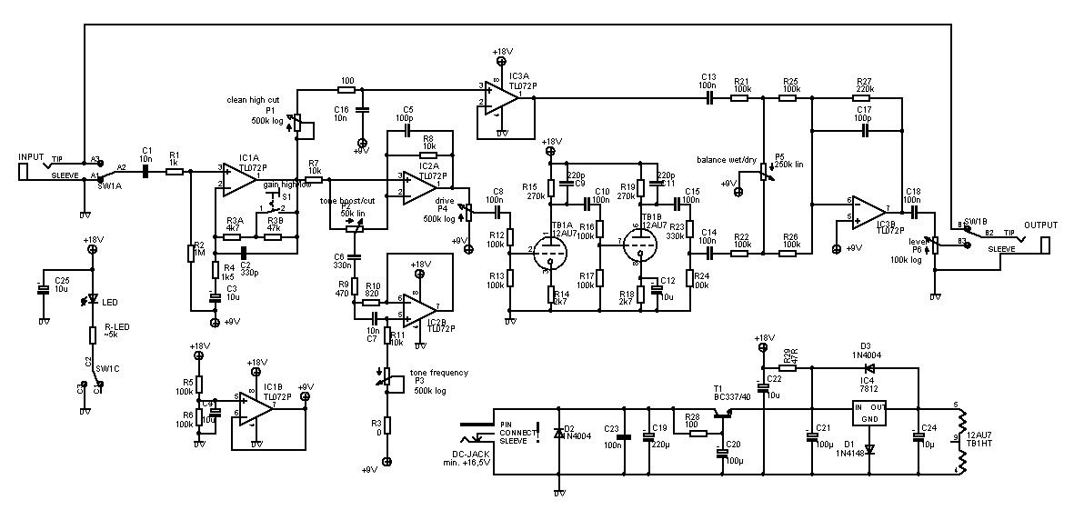

Für den Fall das ein Gerät symmetrisch versorgt werden muß, entkopple
ich Ein- und Ausgang über einen C und lege intern die Masse mit einem
zusätzlichen OPV hoch (so wie in dem Schaltungsausschnitt im Anhang).
Das funktioniert in mehreren Effektgeräten bestens. Habe z.B. dieses
Gerät
(https://www.musiker-board.de/proxy.php?image=http%3A%2F%2Fhpbimg.someinfos.de%2Fworkshops%2Famuser%2Fbass-amuser_schematic_v1-1.jpg&hash=2e050a314893e8e9565f49c7b501b75e)
nachgebaut, da wird aauch von dieser Schaltungsvariante Gebrauch
gemacht.

> Festspannungsregler oder auch nur einen Längstransistor mit Z-Diode
> verpasst. Und ja da wird natürlich Leistung verbraten, aber so ein
> Effektgerät braucht in aller Regel weniger als 10mA. Für den Fall das
> ich z.B. von 24V auf 9V bei 10mA runter muß, bedeutet das, das ich 150mW
> verbrate - na und. Dafür gibt es nur eine Art von Spannungsversorgung
> und ich kann nichts falsch stecken.
> Gerät
