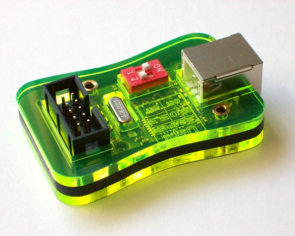

ich habe mir schon in vielen Foren (auch hier) den Wolf gesucht. aber
ich bekomme meinen ISP Programmer für den ATMEL nicht zum Laufen.
Inzwischen habe ich ihn so weit dass ich folgende Ausgaben bekomme:
sudo avrdude -c avrispmkII -P /dev/ttyS0 -p m8 -v -Uflash:w:bin/Release/HelloWorld.hex

Es handelt sich um diesen Programmer:
https://www.mikrocontroller.net/attachment/49879/programmer.jpg?height=90

Auf jeden Fall ist es kein Atmel ISP mkII (den du eingestellt hast). Der
sieht ganz anders aus. Was sagt denn der Befehl "dmesg" sofort nach dem
Einstecken?

Laut Bedienungsanleitung heißt es 'USB- ISP-Programmer'
Laut Aufdruck auf dem Gehäuse heißt er 'ISP-PROG'
Laut Log von dmesg heist er 'AVR-ISP'
Laut Ausgabe von lsusb ist es ein 'Van Ooijen Technische Informatica'
Laut Text in der Bedienungsanleitung ist der Hersteller eine 'Tremex
GmbH' oder ein 'DIAMEX  OBD-DIAG  TREMEX*
Man kann sich also einige Namen aussuchen, die einem gar nicht weiter
helfen.
Das klingt nach usbasp.
Gerd K. schrieb:
>> Wie soll denn ein USB-Programmer über ttyS0, das ein RS232-Interface
>> darstellt, angesprochen werden?
> z.B. indem er einen den dort verbauten FDDI Chip benutzt.
Nö, USB-basierte serielle Schnittstellen beginnen normalerweise mit
dev/ttyUSB0 oder ttyACM0. Davon abgesehen, wird der usbasp nicht über
eine serielle Schnittsetlle angesprochen
Meine Glaskugel sagt, daß Du es mit:
avrdude -c usbasp -p m8 -U flash:w:bin/Release/HelloWorld.hex
versuchen solltest (Leerzeichen zwischen -U und flash!!). Der usbasp
wird über seine ID gefunden.
Das sudo braucht man normalerweise nicht. Eine Regel sollte in /etc/udev
vorhanden sein.
> helfen.
der usbasp sollte sich via lsusb mit
ID 16c0:05dc Van Ooijen Technische Informatica shared ID for use with
libusb
melden. Nur diese Nr: 16c0:05dc spezifiziert Dein USB device und sonst
nichts. Keine chinesische Beschreibung oder irgendwelche obskuren
Bedienungsanleitungen.

Warum stellst Du Dich so blöde? Was bezweckst Du damit?
Der TO hat ein Foto seines Programmers eingestellt. Dort sieht man eine
wunderschöne USB-B-Buchse. Preisfrage: Wie wahrscheinlich erscheint es
Dir, daß das ein Anschluß für einen 1/2 Zoll Gartenschlauch ist?
SCNR

Hallo?? Es geht nicht um mich, sondern um den TO. Dieser hat
offensichtlich keine Ahnung was er da vor sich hat. Und da nützt simples
Ausprobieren eben nun mal gar nichts. Das und nichts anderes war die
Aussage. Du selbst bis mit der GUI gekommen und hast behauptet man
brauche nur alles ausprobieren.
Es könnte auch, wie vom TO vermutet, eine serielle Schnittstelle sein,
die über USB realisiert ist. Das glaube ich auch nicht (habe ich ja oben
geschrieben) aber darum geht es ja gar nicht.

#6509930
Stefan ⛄ F. schrieb:
> Es könnte durchaus auch ein
> USBASP sein, oder ein ganz anderes Gerät.
Und zwar aus dem einfachen Grund, daß man mit einem einfachen ATMega88,
der an einem USB Port hängt, die unterschiedlichsten Programmieradapter
realisieren kann.
Daher würde ich das:
Gabriel M. schrieb:
> Ich habe diesen Programmer auch. Er ist STK500 Kompatibel, wird also als
> STK500 in AS und AVRDUDE konfiguriert.
nicht unterschreiben.
Einzig das hier:
spricht für einen usbasp. Aber eben auch nicht zu 100%.

#6510036
> Sage mal lieber wie das Ding heißt und verlinke auf dessen
> Bedienungsanleitung, dann können wir sie für dich lesen.
Andreas B. schrieb:
> Es sind definitiv noch nicht genug Aussagen vom TO da, um zu sagen, was
> er da auf dem Schreibtisch hat.
> Außerdem ist ja nicht einmal das klar. Es könnte durchaus auch ein
wenn man im Forum nach "attachment/49879/programmer.jpg" sucht, kommt
man auf
diesen Beitrag mit dem verlinkten Bild:
Beitrag "Re: Taugt dieser Programmer was?"
Der Beitrag ist aus dem Jahr 2009 und die Internetseite des Verkäufers
http://www.srt-versand.de    existiert nicht mehr.
In dem Thread gibt es noch diese Infos:
 - Ne is direkt n Atmel 90USB162-16PU drauf
 - Bei mir erscheint er nach jedem Booten als COM3-Programmierer und hat
   im Gerätemanager den Namen Diamex DX-ISP (COM3).
Auch wenn das den TE scheinbar alles nicht mehr interessiert.
