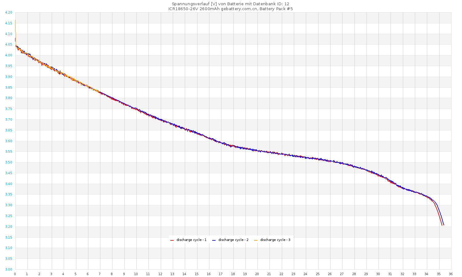

OP #6565703
So, lange ist es her und Danke für die Antworten!
Ich habe ein paar Messreihen weiter gemacht und die Hinweise aus den
Antworten umgesetzt. Also im Anhang ein Bild von einem Akku, diesmal
jede Sekunde ein Messwert und dann alle 90 Sekunden der Mittelwert der

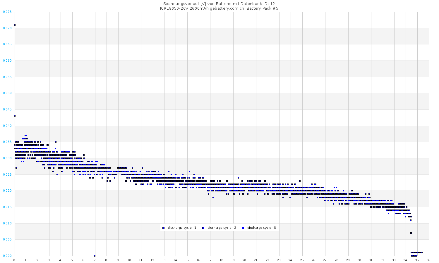

im Diagramm gelandet ist. Zusätzlich die Standardabweichung im Zweiten
Diagramm. Auch hier mehrere Entladungen hintereinander. Der Anfangs
beschriebene Effekt ist zumindest jetzt weg und es gibt keinen
"Fingerabdruck" des Akkus mehr. Auch die Standardabweichung ist
unauffällig.

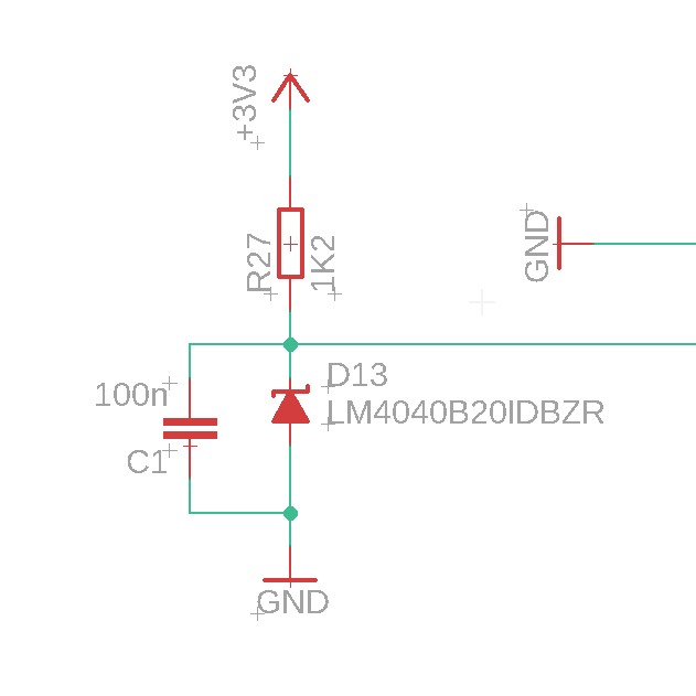

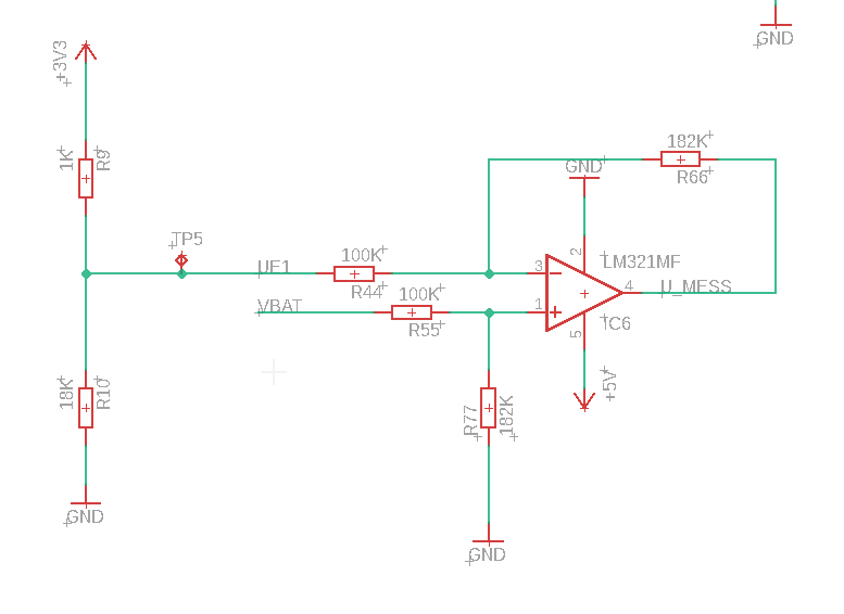

Anbei noch die Schaltungsteile für Referenzspannung und
OPV-Differenzverstärker. Referenzspannung extern als 2.048V Präzisions
Shunt und OPV als Differenzverstärker um den Spannungsbereich 4.3-3.2V
auf die 0-2.048V zu bringen.
