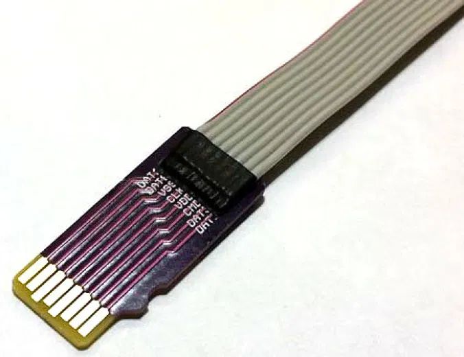

das klingt jetzt vielleicht nach einer etwas komischen Frage, aber kann
ich die Versorgungsspannung die an einem SD Kartenslot anliegt dazu
nutzen um einen uC zu versorgen oder sollte ich da bessere eine externe
Spannungsversorgung verwenden?
Ich würd mir gern eine Platine wie im Anhang fertigen, die von den
Abmessungen genau in einen Micro SD Kartenslot passt. Auf der Platine
befindet sich neben ein bisschen IC Kleinkram auch ein Wemos D1 Mini.
Ich würd jetzt gern die Versorgungsspannung vom SD Kartenslot abgreifen
und die nutzen um meine Platine damit zu versorgen. Kann ich das so
machen, oder sollte ich die Platine lieber extern versorgen? So eine
"piggyback" Versorgung wär ganz praktisch, weil ich mir dadurch ein
extra Kabel sparen könnte. Soweit ich in diversen Foren gelesen hab,
kann der Wemos D1 Mini allerdings im Peak bis zu ~800mA ziehen. Kann das
funktionieren oder ist das totaler Müll?
Vielen Dank für eure Hilfe!
Schöne Grüße,
Bernhard
Gast #6517450
Ich halte die 800mA für übertrieben, es sind eher 450mA. Aber das ist
immer noch viel mehr als SD Karten üblicherweise brauchen. Es hängt also
stark davon ab, wie viel Strom der Spannungsregler am SD Kartenslot
liefern kann.
Eventuell wird die Stromversorgung der SD Karte durch einen Transistor
geschaltet um sie im Fehlerfall zurückzusetzen. Da wäre dann spannend,
ob das Gerät bei deinem Abgriff einen permanenten Fehlerfall vermutet.
Gast #6517493
Ich gehe mal von Single-Voltage Sockel (also kein UHS-II) aus. Der
Standard (4.1, hab keinen neueren zur Hand) verlangt mindestens 200 mA
vom Host. Es gibt auch die optionalen Stufen 400, 600 und 800 mA. Aber
ich glaube die Karte darf erst mehr Strom ziehen nachdem der Host das
entsprechende Bit in einem der vielen Register gesetzt hat.
