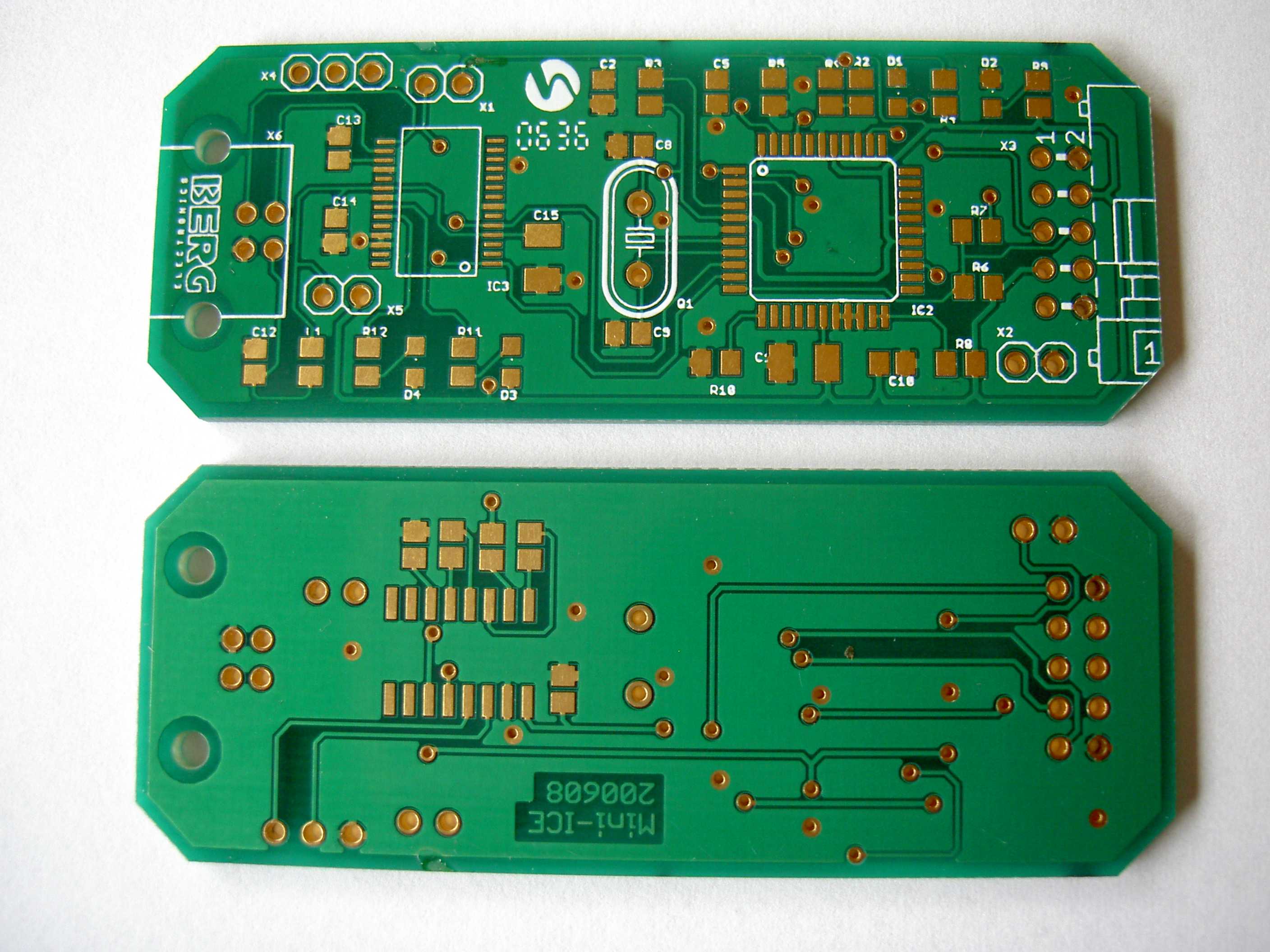

von buffy (Gast)
die Platinen sind nun fertig.
Foto im Dateianhang !
die mit Bestellt haben, und natürlich auch Bezahlt !, Platine ist per
Post unterwegs.
wer noch eine Braucht ich habe noch 8 Stück frei (Kostenpunkt ohne
Versand 10 EURO.
Daten:
Bestücken kann man entweder USB oder und RS232 Funktion
Basismaterial FR4
Lötstop grün
Bestückungsdruck
Oberflächenausführung RoHs konform gold
Schöne Grüße Andreas
von Tobias (Gast)
Wie sieht das mit der Durchkontaktierung (siehe Anhang) aus, gibt es an
der Stelle nicht ne Verbindung mit Masse?

@Tobias
Danke Tobias, ich hatte vor der Bestellung noch schnell denn
Pegelwandler MAX232 eingezeichnet, das ist auf jeden Fall ein Problem
wenn der Quarz direkt auf die Punkte kommt (GND + VCC).
Wenn der Quarz mit ein bischen Abstand Montiert wird geht es aber.
Kontrolle ist das halbe Leben :).
von Tobias (Gast)
Etwas Abstand oder du klebst einfach nen schmalen Tesafilmstreifen
drüber.

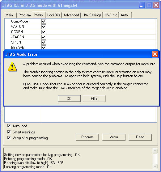

Leider hatte bzw. habe ich nicht das Glück, dass das Teil läuft.
Ich habe es komplett aufgebaut und einen Bootloader installiert und auch
die Firmware installieren können. Soweit ist das ja alles in Ordnung.
Wenn ich jetzt aber im AVR Studio (v4.12 build 498) "connecten" möchte
bekomme ich immer eine Fehlermeldung (
http://home.pages.at/myscha/unben.jpg ), egal ob ich ein JTAG-Target
angeschlossen habe oder nicht.
Woran könnte das liegen?
von myscha (Gast)
Hat jemand dieselben Probleme wie ich? (siehe oben)
von _CH_ (Gast)
ich hatte die gleiche Fehlermeldung, als ich auch einen JTAG-Clon mit
einem USB-Seriell-Wandler betrieben hatte. Irgenwas passte da mit dem
Timing nicht. Mit nem anderen Wandler ging's.
Passt aber hier nicht ganz, weil ja der ftdi drauf ist. Aber vielleicht
hilft's dir ja trotzdem
Gruß,
Christian

von Marc B. (maggi2005)
Hallo, habe eine ähnliche Schaltung im Einsatz (FDTI mit Mega16 JTAG
Clon). Leider habe ich seit dem SP2 des AVR Studios 4.13 das Problem das
ich die Fuses in der Schaltung nicht mehr auslesen kann. Programmieren
geht einwandfrei (Nicht die Fuses natürlich)! Habe noch mal die 4.13 SP1
Installiert, da geht alles. Hatte schon mal jemand dieses Phänomen? Habe
auch die upgrade.ebn des SP2 aufgespielt, aber das bringt auch nix.
Gruß Maggi
von Gast (Gast)
Hallo Leute,
zwar schon lange her.
es ist ein Bug. Hier gibt es die gepatchte DLL.
http://www.atmel.no/beta_ware/
Aaah, vielen dank, werde es morgen mal testen, aber das wird es wohl
sein.
Gruß Maggi
