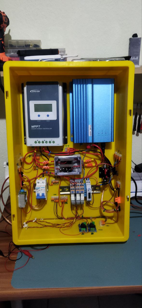

von Thorsten M. (Gast)
der Beitrag ist zwar schon alt aber passt zu meinem Thema. Ich verwende
den ESP32 auch in Spielreien aber auch der Steuerung meiner Akku
gepufferten Balkon Solaranlage als Umschalter zwischen Netz und Akku
bzw. zur Bedienung per Handy indem ich einen Server aufsetze und HTML
ausgebe. Also quasi die Homepage aufrufe und dort Buttons drücke.
Ich verwende ESP32 in diversen Formen, die Seeeduino XIAO mit einem Kern
(ESP32S2) aber auch diese WROOM Boards, Firebeetle. Nur metall
gekapselte Chips. Immer, egal wie es aufgebaut ist stelle ich fest: WLAN
stürzt irgendwann ab, egal ob Client oder Server und dann hilft nur noch
der Reset obwohl der Rest des Programms weiter arbeitet. Wlan läuft auf
Core 1, die Anwendung auf 0. Inzwischen bin ich soweit, dass ich Pings
sende und wenn nix mehr zurück kommt wird mit Soft Reset ein Neustart
durchgeführt. Das passiert dann so ca 1-3 mal am Tag.
Den ganzen Kram mit Stromversorgung etc bin ich durch, da schaut man ja
zuerst. Seltsamerweise funktionieren diese wlan Steckdosen und wifi
Relais die auch mit dem esp32 arbeiten über einen China-Server wie
ewelink oder VeSync einwandfrei, die laufen auch Wochen durch. Machen
die irgendwas anders? Die werden doch sicherlich auch die espressif Libs
verwenden, die in Arduino gekapselt sind. Und  aufgeschraubt sieht das
Ganze auch sehr billig aus, kleiner AC/DC Wandler drin 230V auf 5V und
das war es.
Gruss
Thorsten
Tja, das ist ja das erstaunliche.... meine beiden "Wetterfrösche" mit
8266 haben das nicht, die laufen seit einem Jahr stabil und sind rund um
die Uhr im Wlan eingeloggt.
