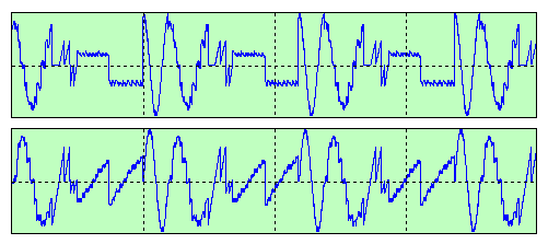

FY6800: Wie eigene Kurvenform erstellen und übertragen
Gast #6524492
der Weihnachtsmann hat hier einen FY6800 abgeliefert und ich wollte mit
der zugehörigen Software (DDS Signal PC Software V6.1.exe) eine eigene
Kurvenform erstellen, abspeichern und wieder laden. Das Programm scheint
mir aber halbfertig, denn die grafische Erstellung ist krakelig und bei
einem erneuten Laden stürzt der Rechner recht zuverlässig ab.
Gibt es eine andere Möglichkeit, eigene Kurvenformen in das Gerät zu
übertragen?

Heute einige Stunden mit der aktuellen PC-Software verspielt. Eine
halbfertigere Software habe ich seit Win3.11 nicht gesehen. Eine
Katastrophe!
Aber es geht, wenn man die Daten manuell in das Textfenster kopiert und
dann mit "Send Data" zum Generator schickt. Die Übertragung dauert 2
sec. In den Screenshots siehst du deine Daten, die ich in ARB64
übertragen habe.
Load lässt nach einer Fehlermeldung (Überlauf) zuverlässig das Programm
abstürzen und Save vergisst ca. 10% der Daten :-(

Mittlerweile habe ich den Bogen raus und konnte meine erste eigene Kurve
erstellen. Ist aber eher eine Spielerei. Bei der mit Fehlern gespickten
Software empfiehlt es sich, den Workaround um 5 Ecken zu dokumentieren.
