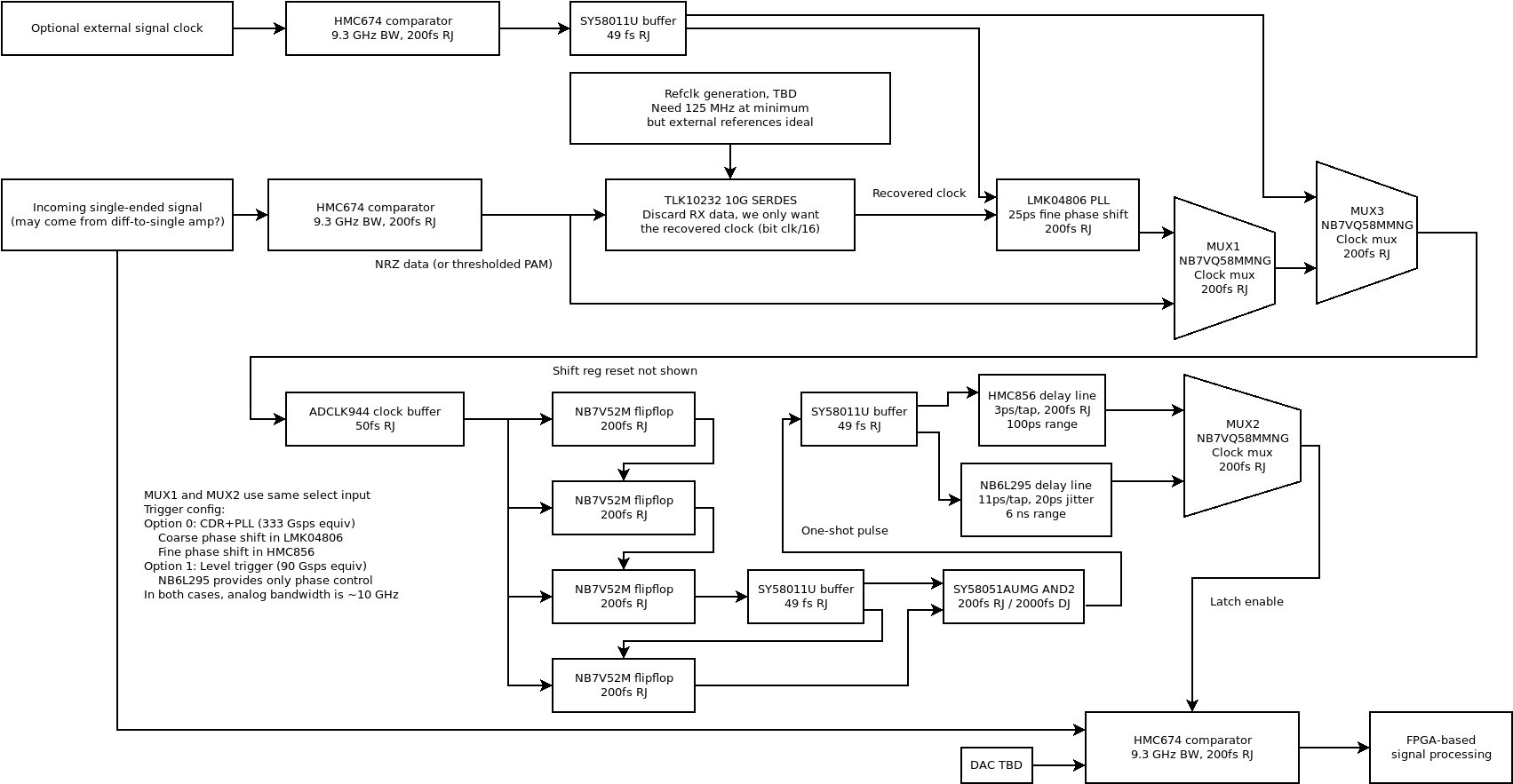

OP #6525006
Richtig, was mich an dem stört ist, dass da kein Trigger mit dabei ist.
Eigentlich will ich nur einen Eingang von extern.
Aber ich würde mich natürlich davon inspirieren lassen.
Dann ein einstellbares Triggerlevel, also einen schnellen Komparator.
Eine verstellbare Delayline und dahinter ein Sample & Hold Glied und
dahinter dann ein ADC.

OP #6525033
Gerd E. schrieb:
> Ist vor allem für Augendiagramme von schnellen Bussen (PCIe, USB SS,...)
> gedacht.
Ja, das sieht man auch.
https://pbs.twimg.com/media/DsolDi6UUAA4634.jpg:large
Er verwendet also Clock recovery um da zu triggern wenn ich das richtig
sehe Oder eine externe Clock. Aber das will ich eigentlich nicht. Ich
möchte mir Signale angucken die keine Clock drinnen haben und auch nicht
zwingend eine externe Clock verwenden.
Komparator am Eingang als Trigger => einstellbare Delayline => Sample &
Hold => ADC.
Damit würde ich dann quasi oft auf einen Trigger warten und dann das
Signal in verschiedenen zeitlichen Abständen hinter dem Trigger
abtasten.
Und wahlweise zusätzlich würde ich einen externen Trigger einbauen. Dann
könnte ich da eine externe Clock einfüttern.
