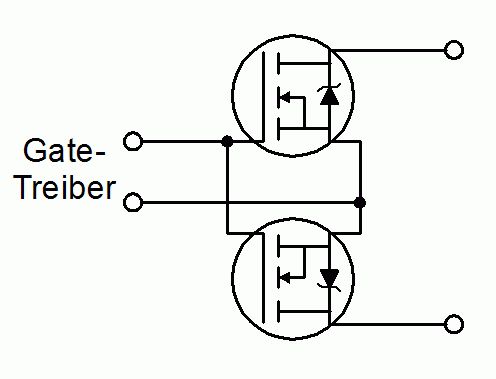

Meine Idee war nun die Relais durch Halbleiterbauelemente zu ersetzen.
Ich erwarte dadurch eine längere Haltbarkeit und mehr Stille am Abend.
Jetzt habe ich schon etwas gelesen und habe eine Möglichkeit gefunden
zwei MOSFETs zu nutzen um Wechselspannung zu schalten oder einen Triac.
Ich persönlich habe schon öffter mit MOSFETs gearbeitet. Darum tendiere
ich leicht zu denen.

Bei der MOSFET-Variante stelle ich mir die Frage, wie ich diese Schalte
bzw. verstehe ich noch nicht, wo das Massepotential liegt.(Controller
hängt ja daran) vielleicht kann mir das jemand erklären. Oder einer von
euch hat bereits eine Schaltung, die ich mir mal anschauen kann.
Bei der TRIAC-Variante habe ich noch nicht verstanden, wie das mit den
Nulldurchgängen ist. Vielleicht sind mir die MOSFETs darum etwas lieber.

Ich glaube Du machst das lieber nicht mit FETs. Denen platzt sonst
nämlich der Arsch sobald Du den Stecker reinsteckst. Wenn es Dir nur ums
Schalten von 230V geht, nimm lieber ein elektronisches Lastrelais (mit
Triac), die Dinger gibts auch fertig und kosten nicht viel.
Gast #6527676
Mit einem MOSFET kann man keine Wechselspannung schalten.
Eine Halbwelle würde immer durch die Bodydiode durchgelassen werden.

Gast #6527748
Mit einem auch. Man braucht noch einen Brückengleichrichter dazu.
      ___
   o-|___|-----o
     Last     / \
         .-o  ->|- o-----.
         |  \     /      |  n-MOS
   o-----)-----o         +-||
         '---------------o--------
(created by AACircuit v1.28.6 beta 04/19/05 www.tech-chat.de)
Aber Stefan F.s Vorschlag (MOC3063) ist der sinnvollere, auch weil
sicherer.
