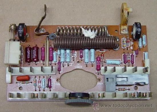

Gruss Vielen Dank für Eure Antworten. Ich komme zurecht. Meins habe ich mal Mitte der 70'er, in jungen Jahren, bei einem Fachhändler in einem Frankfurter Hinterhof erster Stock (ich mein Mainfunk wäre richtig) erworben, und war stolz wie Harry. Bei solchen Aktionen kam dann noch das Bahn Ticket dazu. Einen Schönen Tag und guten Rutsch wünsche ich. Dirk St. dirk schrieb: > und war stolz wie Harry Bisschen viel Geld war es für meine damaligen Verhältnisse schon. Allerdings hatte ich davor 2 Billiggeräte der 20 DM Klasse (heutige 5€-Teile vom Chinesen deines Vertrauens sind besser) vernichtet und kam zum Schluss, dass etwas mehr vom Taschengeld vielleicht gut investiert wäre. So wars dann auch, das Ding überlebte einige Jahrzehnte. Einschliesslich Ersatz eines Messwiderstands, beschafft beim Hersteller. Die versehentliche Strommessung einer Autobatterie ward mittels Brückung einer vernichteten Leiterbahn repariert (*). Danach kamen Geräte auf, deren Messwiderstände zu einem vielpinnigen Gesamtbauteil integriert waren. Die lebten kürzer. Ein zweites Gerät, das kleinere 680G ohne Bereichsverdoppler, ist heute noch andernorts im Einsatz. Die Messstrippen sind ein notorisches Problem, aber die Funktion nicht. *: Sicherung im Strombereich ist neumodisches Zeug für Weicheier ;-). Die einzige Sicherung war die gegen Spannungsmessung in Widerstandbereichen. Und die bestand sehr kreativ aus einer Spule Sicherungsdraht und 2 Klemmpins dafür. Dem Entwickler ist das wohl öfter passiert. Andere Versionen dieses 680R Modells verwendeten normale Feinsicherungen. dirk schrieb: > bei einem > Fachhändler in einem Frankfurter Hinterhof erster Stock (ich mein > Mainfunk wäre richtig) Yup, das war Mainfunk in der Elbestaße 30. Bis Anfang der 70er hatten die ein schönes Ladengeschäft in der Taunusstraße 21, da war dann aber wohl die Miete zu hoch. Die Original Batterien IEC 2R10 gibt es noch, man weiss halt nicht wie lange die wegen geringer Nachfrage beim Händler schon liegen. Ich hatte zu der Zeit ein Chinaglia AN 250, da war für den Megohm Bereich noch eine 22,5V Batterie IEC 15F20 drin. dirk schrieb: > Ich habe (da noch) ein ICE 680R ( Multimessgerät). > Kennt jemand die Spezifizierung der 3V Batterie? Ich habe sogar noch eine Bedienungsanleitung. Das Gerät war wirklich gut! mfg klaus

Gruss Aus der Bedienungsanleitung, unter 3.3 Seite 31, geht die Bezeichnung der Batterie mit Pertrix Nr. 259 o.ä. hervor, wie ich nun lass. Die findet sich im Internet plus Historie. Danke, Christoph db1uq K. (christoph_kessler) 30.12.2020 11:26, hatte die Bedienungsanleitung hier im µC net Forum referiert. Schönen Abend Dirk St. Mir ist gerde eingefallen, dass sich bei mir im Elektroschrott auch noch irgendwas von ICE Milano tummelt und siehe da, es ist ein 680E. Da hat vor langer Zeit mal jemand den 5A Shunt abgefackelt und dadurch ein Loch in das Gehäuse geschmolzen. Durch die Salzsäuredämpfe aus dem verschmorten PVC sind alle Metallteile verätzt - liegt also zu Recht im Schrott. Dieter W. schrieb: > den 5A Shunt abgefackelt War das 680E sensibler gebaut? Das Kaliber dieses Shunt beim 680R sprach gegen Durchbrennen. Bei meinem Modell gab es eine kleine dünne Leiterbahn... https://cloud10.todocoleccion.online/aparatos-reparacion-radios-antiguas/tc/2010/09/25/21741230.webp Antwort schreiben |
