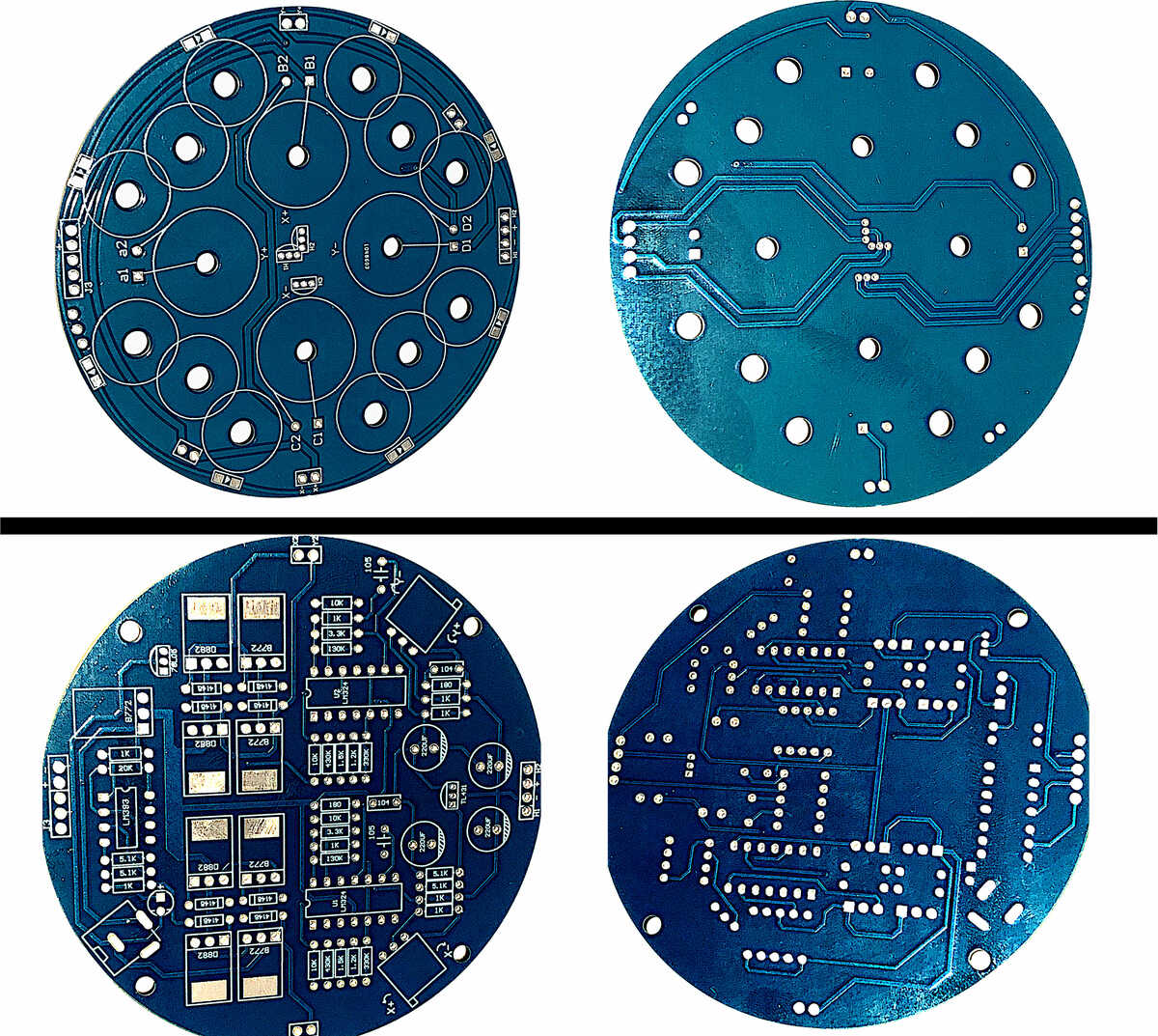

Sehe kreisrund verteilt 8 Neodymmagnete und dazwischen 4 Elektromagnete.
Mittig 2 Hallsensoren um 90 Grad versetzt.
Ok, statisches Feld mit den Permanentmagneten und zum Ausreglen der Lage
die 4 E-Magnete.
Warum reichen da 2 Hallsensoren?
> Elektromagnete.
> die 4 E-Magnete.
Meine Vermutung (kann falsch sein und ist nur Brainstorming):
Um einen Punkt in der 2D Ebene zu ermitteln braucht man ja nur zwei
Achsen und somit nur 2 Sensoren. Im Prinzip wird da die xy-Position
ermittelt. Wenn beide Sensoren den gleichen Wert(?) zeigen, schwebt das
Teil genau mittig.

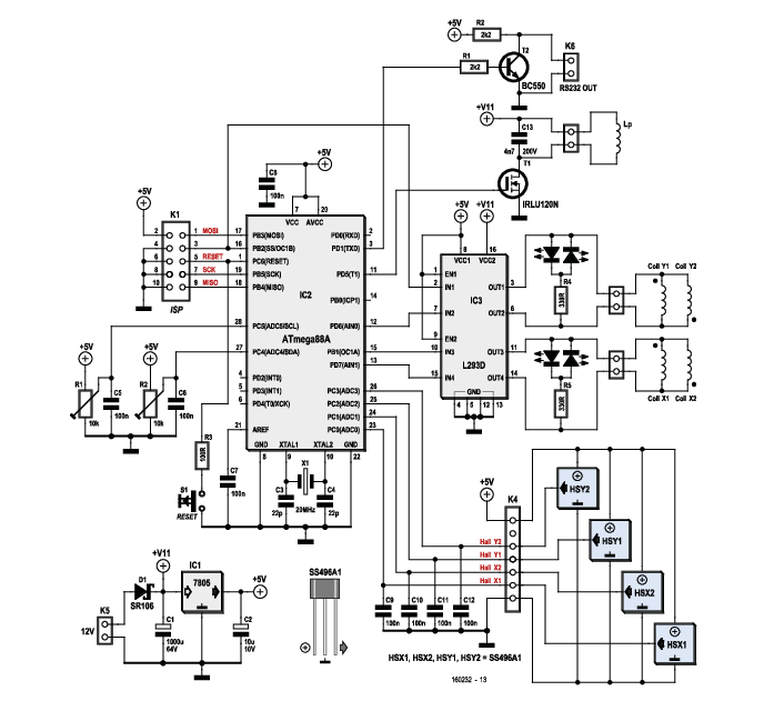

Hier ist ein Schaltplan für so ein China-Teil
http://www.electronoobs.com/eng_circuitos_tut33_2.php
Nebst weiteren Informationen.
Es werden zwar 3 Hall-Sensoren verwendet, der für die
Z-Achse dient aber nur zur Aktivierung. Mit 2 Sensoren werden
X- und Y-Achse geregelt.
Das Ganze läuft mit einem 12V Steckernetzteil und zieht etwa 2 A.
Ich habe mir letztes Jahr so einen Bausatz gegönnt.
Die Einstellung ist ziemlich knifflig gewesen.

Hallo Connie, meinst Du mit Hardware diese Platine ?
Reinhard
von Constanze H. (warteschleife)
Hallo Reinhard,
ja, genau. Das scheint generischer China-Kram zu sein.
Der Schaltplan dort passt jedenfalls zu dem was ich hier habe, und auch
das Board sieht ziemlich gleich aus.
VG
Connie

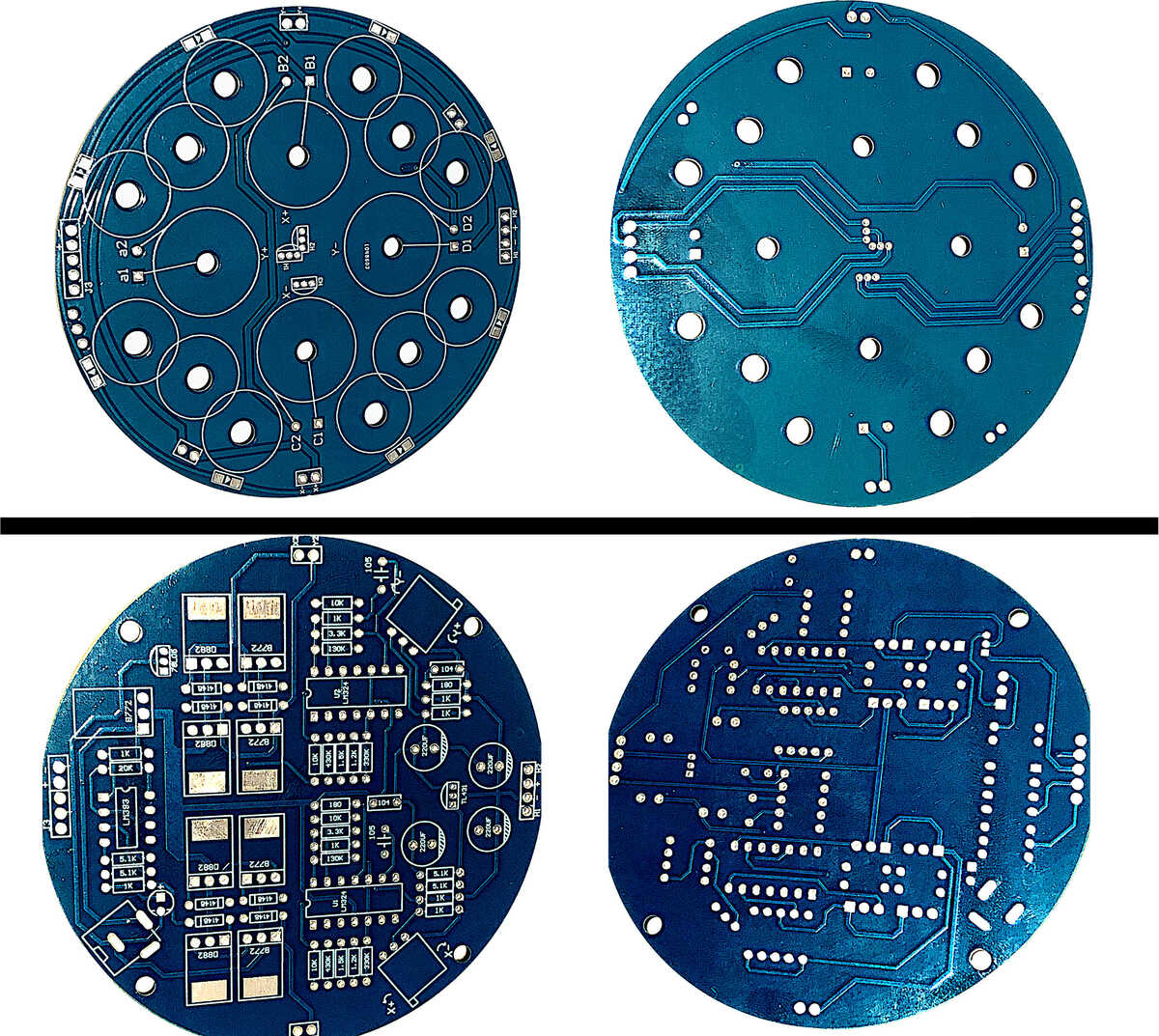

Kann bitte jemand VOR dem Bestücken klare Fotos von Ober- und
Unterseiten der Platinen mache und hier einstellen?
Das ist eine große Hilfe bei der Fehlersuche.

von Bernd K. (bmk)
Hier.
Ich habe mein Teil mit den 8 Magneten auch noch nicht am Laufen.
Die Potis kann man drehen wie man will - kein stabiler Schwebepunkt zu
finden. Lediglich die blaue LED zeigt an, dass die Spulen bestromt
werden begleitet von einem fiependen Ton. Und die Stromaufnahme steigt
von 10mA (Ruhestrom) auf 1-2 A an, bei 12V.
Wenn ich das richtig gesehen habe, unterscheiden sich unsere Varianten
150 Gramm zu meinen 300 Gramm lediglich durch 4 zusätzliche Magnete bei
mir.
Vielleicht hilft dir mein Foto vom 19.01.2021 13:08
Da sind immerhin die Vorderseiten von beiden unbestückten Platinen zu
sehen.
Die Rückseiten sind ja auch im bestückten Zustand ersichtlich.

Jan K. schrieb:
> So, das 300 g Modell ist jetzt da. Was braucht ihr für Fotos? Ein
> Manual
> ist nicht dabei ;)
Bitte mach doch gute Photos von den Ober- und Unterseiten beider
Platinen im unbestückten Zustand.
Die Aufschrift soll gut lesbar sein.
Danke.

von OldPapa (Gast)
OldPapa schrieb:
>> Manual
>> ist nicht dabei ;)
> Danke.
Und was ist mit den Photos?
von Jan K. (jan_k)
Mist, vergessen. Sind anbei.
Vorsicht, 3 MB groß! Reicht das so?
edit: Was soll das denn? Jetzt werden die Bilder automatisch
verkleinert? Wie kann ich in Original Auflösung hochladen?
von Jan K. (jan_k)
Nächster Versuch, sollte ~1.8 MB sein
edit: +pdf, 3 MB

von Georg G. (df2au)
Klaus W. schrieb:
> ein Schritt in diese Richtung
Als Gehhilfe ein Schaltbild und etwas Code.
von OldPapa (Gast)
Georg G. schrieb:
Elektor Copyright???
OldPapa schrieb:
> Elektor Copyright?
Beide Files sind im Netz frei zugänglich. Hättest du die gleichen
Bedenken, wenn nur der Link veröffentlicht würde?
