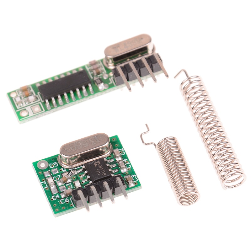

ich hab zum Testen mal ein Set der 433 MHz Transmitter besorgt.
Den Sender speise ich mit 5V, die Reichweite ist besser als sämtliche
433 MHz Fernbedienungen für die Funkschalter.
Den Empfänger speise ich zum Auslesen der Codes mit 3,3V (habs auch mit
5V probiert), aber die Empfangsreichweite des Empfängers ist beträchlich
gering.
Ich hab auf beiden Platinen die mitgelieferten Antennen angelötet.
Ziel ist es, die Signale der Fernbedienung zu Empfangen und dann meine
Shelly Komponenten zu steuern (also Verwertung der alten Fernbedienung).
Als Test sniffe ich die Signale auch mit einem SDR-RTL Stick mit, dieser
empfängt die Signale auch nach 25 Metern noch problemlos. Der 433 MHz
Transmitter empfängt die Signale bis 10cm Entfernung.
Die gewickelten mitgelieferten Antennen haben keien 17cm Länge, ich hab
deshalb auch einen 17cm Draht als Antenne versucht, aber gleich
schlechtes Ergebnis. Ich hab auch ein anderen Empfangsmodul versucht -
gleiches Problem.
Eigentlich sollten die Empfänger doch denselben Radus abdecken wie die
Sendemodule, oder?

Der Empfänger ist - mit Verlaub - einfach nur Schrott. Ein breitbandiger
Müllsammler, mehr nicht.

Ich hab mir jetzt mal einen "superheterodyne Receiver" aus China
bestellt. Bin gespannt, ob der besser ist.
Mein RFSniffer und Sendetool basieren auf der rc_switch Libary -
https://github.com/ninjablocks/433Utils/blob/master/RPi_utils/RFSniffer.cpp
Ich hab es mittlerweile in Kombination mit dem Raspberry probiert -
Sendeleistung perfekt, Empfang gleich schlecht.
Was macht VirtualWire anders oder besser?

Dass man mit den 433MHz _Superhet_- Modulen noch ein wenig
besser sein kann steht ausser Frage, aber die einfachen
Pendel-Empfänger (wie im Eingangs-Thread gezeigt) sind
wesentlich besser als ihr Ruf wenn man es richtig macht.
Also nochmal: einfach 5V an die Module anschliessen und gut
iss, iss nicht!
von Diesel D. (dieseldriver)
Klar, über die softwaretechnische Umsetzung geht es ja nicht.
Fakt ist aber, dass mein Empfängermodul Signale aus weiterer Entfernung
gar nicht mehr zu Hören bekommt. Ich rede nun nicht mehr von einem
korrekt oder nicht korrektem Signal, sondern von einem Pegelunterschied
überhaupt.
Dazu testete ich es mal mit einem Sniffer wie diesem hier:
https://www.instructables.com/Super-Simple-Raspberry-Pi-433MHz-Home-Automation/
Und ich musste feststellen, dass das Signal der gedrückten Fernbedienung
nach wenigen Zentimetern bereits nicht mehr am Empfängermodul ankommt.
Am SDR-RTL Sniffer hingegen sieht man das Signal auch noch nach 20
Metern. Demnach muss der Empfänger Mist sein, oder?

von Armin J. (arminj)
Schon mal einen Piezo an den Ausgang angeschlossen?
Dan hat man sofort ein Gefühl, was wer empfängt :-).
Ob die Software was damit anfangen kann, ist was anderes...
Meine Empfänger arbeiten bei ca 6 Volt am besten.
Und Achtung, die Superhets verschlucken das Startbit der ersten
Übertragung, die müssen wohl erstmal die AGC einstellen. Sind also nicht
so gut zum Verlängern.

von Ingo D. (ingo2011)
Diesel D. schrieb:
> Der 433 MHz Transmitter empfängt die Signale bis 10cm Entfernung.
Ich habe die Dinger hier auch im Einsatz und muss sagen, die
funktionieren besser als vermutet.
Der Sender wird per Node-Red und der RC-Switch Lib angesteuert.
Auf Empfängerseite im Wohnzimmer (ca. 15m) dekodiere ich das mit einem
kleinen Arduino.
Als Antenne ist auf jeder Seite so ein Teil im Einsatz
https://www.amazon.de/Technikkram-Raspberry-Empf%C3%A4nger-Vertical-Directional/dp/B07DLZVZX6/ref=sr_1_2_sspa?__mk_de_DE=%C3%85M%C3%85%C5%BD%C3%95%C3%91&crid=76DY33YIACAV&dchild=1&keywords=antenne+433+mhz+sma&qid=1609333863&sprefix=antenne+433%2Caps%2C185&sr=8-2-spons&psc=1&spLa=ZW5jcnlwdGVkUXVhbGlmaWVyPUEyRlVPU1VMTTdZRlBIJmVuY3J5cHRlZElkPUEwOTU0NzU2MTJLUTVHU1YyUTNFRyZlbmNyeXB0ZWRBZElkPUExMDIyNDA2MThXUVNTOFAyWVhOTiZ3aWRnZXROYW1lPXNwX2F0ZiZhY3Rpb249Y2xpY2tSZWRpcmVjdCZkb05vdExvZ0NsaWNrPXRydWU=
Evtl. is der Empfänger auch nur kaputt ?
Gruß Ingo
von knak (Gast)
schließe an den Sender-Dateneingang mal ein Rechtecksignal (1KHz) an.
Anschließend messe mit einem Oszi am Empfänger nach, ob - und in welcher
Entfernung dieser Rechteck noch empfangen wird.
Auf diese Weise kannst du die Funktion des Empfängers zuverlässig testen

von au weia (Gast)
Aus HF-technischer Sicht denkt hier natürlich auch niemand an
einen Aufbau der sehr entscheidend für die Reichweite sein kann.
Besonders für diese kleinen Sende- und Empfangsmodule.
In keiner mir bekannten Maker-Anleitung ist etwas dazu zu lesen,
oder zu sehen, nur dass man diese oder jene Antenne verwendet.
Nur soviel von mir dazu:
- die Antennenlänge bzw. Ausbildung muss sich nicht zwangsläufig
an die allgemein genannten 17cm orientieren da die Impedanzen
von Sender und Empfänger nicht ideal dazu passen müssen/können.
- die verwendete Antennenstruktur ist in den meisten Fällen
dieser 17cm Mono-Dipol, wozu allerdings für korrekte Funktions-
weise ein Gegengewicht in Form einer ausreichend grossen Masse
erforderlich ist, sonst ist die Längen-Dimensionierung völlig
sinnlos.
- Auch die Wirkung des Handeffekts und die Positionierung von
Sender und Empfänger im Umfeld ist oft von entscheidender
Bedeutuzng für die Reichweite. Nein, natürlich nicht im
Nahfeld von ein paar zig Zentimetern.
Jetzt hab ich es mit dem neuen Sender & Empfänger probiert.
Kein Vergleich, jetzt funktioniert der Empfänger perfekt und hat mehr
Reichweite als die Intertechno Handsender. ;-)
Die Fremdspannungsversorgung bei den anderen Sendern hat auch keine
Verbesserugn gebracht, vielleicht waren auch die Poti falsch
eingestellt.
von Stefan F. (Gast)
Was hat es eigentlich mit diesen Spiralförmigen Antennen auf sich. Ist
das nur Show, oder hat das einen Sinn?
Gelernt habe ich, dass man Spulen in Antennen einfügen kann, damit sie
kürzer ausfallen. Aber: Hier haben wir ja nur noch eine Spule ganz ohne
Antenne im klassischen Sinne. Das verstehe ich nicht.
von Wir stellen ein! (Gast)
von Joachim B. (jar)
Sie steht halt nicht im Weg rum, fällt gewickelt kürzer aus, aber
verkürzt die Reichweite, ich musste meine wieder lang ziehen um bis ins
Schlafzimmer zu reichen.
Früher CB 11m Band waren Lambda/4 auch über 2m lang und deswegen baute
Hirschmann die Kombi in die Motorantenne den letzten Teil gewickelt ein.

von Wolfgang (Gast)
Was meinst du, wie die Reichweite erstmal steigt, wenn du sie danach
auch  noch wieder richtig auf die Sollfrequenz abstrimmst.
glaube ich gerne, aber ohne Meßsender für den Empfänger Intertechno die
Sollfrequenz zu ermitteln ist nicht so leicht.
Oder glaubst du die 433MHz sind in Beton gegossen? (keine Ahnung wieviel
% das abweichen darf.)

von Wolfgang (Gast)
Die Rahmenbedingungen kannst du nachlesen und die geben schonmal ein
Frequenzband von +/-0.2% relativer Breite vor. So hoch muss die Güte
deiner Antenne erstmal sein ...
