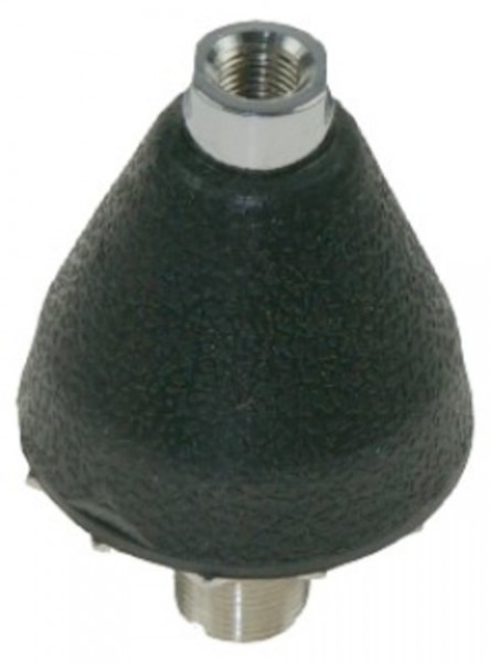

Hallo
ich will mir eine Antenne bauen für einen Antennenfuß mit 3/8 Zoll
Gewinde. Da soll dann ein Stahlstab von 2 oder 3mm Durchmesser
reingeschraubt werden. Gibt es da entsprechende Adapterstücke?

Alf schrieb:
> Hallo
"Tank Whip Edelstahl Antennenstrahler mit 3/8-Anschluss 275cm" kaufen.
Siehe google-Suche.
