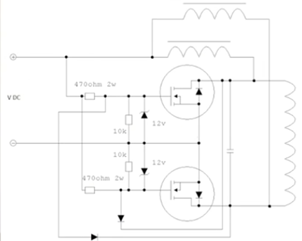

Bei einer ganz normalen ZVS-Schaltung, die man als
Zeilentrafo-Ansteuerung oder Induktionsheizer verwenden kann, und z.B.
6A bei 20V verbraucht, fließen da dann (fast) die ganzen 6A auch durch
die Dioden? Ich verwende nähmlich nur 3A Dioden.

Nein, denn sie werden nur gebraucht, um die FETs abzuschalten. Also
müssen sie nur die Gate-Kapazität umladen und schnell sein. Machen das
Deine Dioden gut oder geben sie Anlaß zur Beschwerde?

nein, das geht eigentlich gut. ich verwende uf5408. Könnte man da
vielleicht auch nch bessere nehmen oder ändert das nichts? ich bin zwar
ganz zufrieden,denke aber dass da noch mehr geht.

Hallo, ich werde den schaltplan gleich teilen. Die Schaltung ist
eigentlich ein Royer-Oszillator, ein Sinus-Gegentaktwandler. Aus
irgendeinem Grund hat sich der Name aber überall als "ZVS" (Zero Voltage
Switching) eingebürgert, obwohl das nur bedeutet dass die Mosfets genau
dann schalten, wenn an ihrer DS-strecke gerade keine Spannung anliegt
(weniger verluste). Dieses Prinzip wird aber auch in zig anderen
Schaltungen verwendet.
Liebe Grüße an alle hier,
Max

von Falk B. (falk)
Die halbe Periode ist jeder MOSFET gesperrt, dann dabei zieht die
Gegenseite das Gate über die normale Diode auf GND. Der Pull-Up
Widerstand am Gate sieht dabei praktisch die volle Betriebsspannung,
dementsprechend fließt der Strom I = U / R. Ist der MOSFET
durchgesteuert begrenzt die Z-Diode die Spannung am Gate, der Pull-Up
Widerstand sieht VCC-12V.

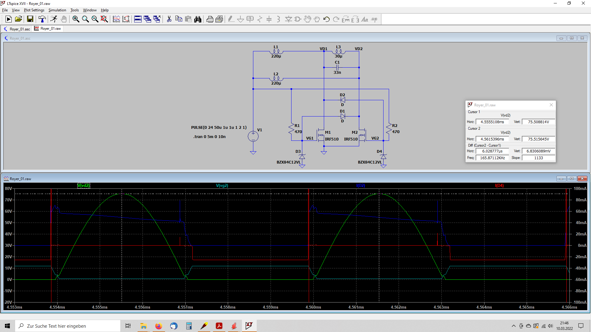

von Falk B. (falk)
Hier als Simulation.
