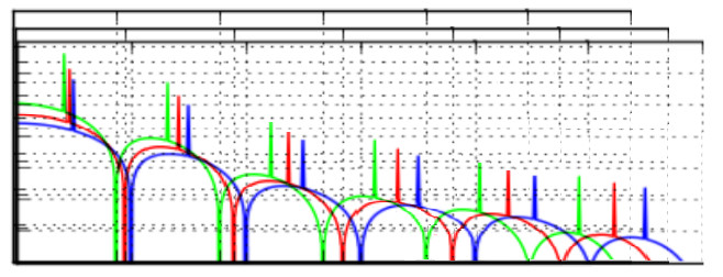

Gast #7139170
foobar schrieb:
> Kannst dir ja mal überlegen, was
> die für ein Spektrum erzeugen.
Laut einer Publikation von TI haben die ein bogenförmiges Spektrum, wie
das eines CIC-Filters, allerdings kann ich es nicht vollständig
erklären. Es gab hier im Forum auch ein Beitragsstrang mit dem Thema, wo
es Plots gab, finde ich aber spontan nicht.
Meine Frage wäre, ob sich das verbessern lässt, wenn man mehrere
Rauschquellen versetzt überlagert?

Persönliche Seite #7156473
Purzel H. schrieb:
> Verbessern ? In welchem Sinne ? Die LFSR Folgen sind doch schon gut.
Sie decken aber nicht jede Frequenz ab, sondern haben Lücken. Und der
Amplitudenverlauf ist nicht konstant. Mit überlagerten Folgen lassen
sich neutralere Spektren erzeugen. Einfachster Fall:
12-Kanal-TOS mit entsprechender Vervielfachung als Takt für eigene
LFSR-Ketten und amplitudenrichtig addiert ergeben ein quasi perfektes
Rosa Rauschen. In einer Anwendung habe ich einen auf 1/8-Ton genau -> 48
Kanäle. Umschaltbar auf 1:1 deckt er ein komplettes Keyboard ab.

Persönliche Seite #7158855
Purzel H. schrieb:
> Aeh, ja, beeindruckend.
Ist das Sarkasmus, der mir da entgegen "purzelt"?
> Das ist nicht ganz der Standard Anwendungsfall von LFSR.
Deshalb habe ich es erwähnt.
> LFSR sind Linear Feedback Shift Register und bilden Polynome ab.
Der Ingenieur würde es umgekehrt schreiben: "Polynome bilden das
Verhalten der LFSR ab". Was will ich damit sagen: Ausgehend von der
Elektronik, HABEN wir die LFSR in realer Digitaltechnik in Massen
vorhanden und fragen uns, was wir damit anstellen können. Die einfache
und kostensparende Erstellung von Rauschgeneratoren ist ein
Anwendungsfall.
> Oft arbeitet man
> mit Maximum Length LFSR, bei welchen die Kreuzkorrelation minimal ist.
Genau und diese taugen für ganz bestimmte Anwendungsfälle. Das von mir
angerissene Thema "Audio" ist aber ein spezieller Anwendungsfall, wo das
einfache LSFR nicht so ganz ausreicht. Auch nicht wenn man es
bandbassfiltert:
> Wenn man mit der Clockfrequenz hoch geht geht die obere Granze des
> Spektrums hoch, und mit zunehmender Laenge der Register geht die untere
> Frequenz runter. Nun kann man sich auf den mittleren Teil des Spektrums
> fokusieren, welcher flacher ist
... um sich etwas zurecht zu biegen, ja. Das ist aber technisch und
musikalisch noch lange nicht gut genug und es ist einfacher, die
Tongeneratoren nicht mit Filtern zu verarbeiten, was aufwändig wird,
wenn es gut sein soll, sondern mehrere zu bauen und zu überlagern.
Und mit Hinweis auf den Eingangssatz füge ich noch hinzu:
Wenn man nicht von der vorhandenen Elektronik startet, sondern der
Mathematik, also die Polynome oder andere Algos umsetzen will und in der
Wahl der Umsetzung frei ist, landet man nicht notwendigerweise bei LSFR,
wenngleich manche das ja tun und just bei meiner Lösung landen:
http://stenzel.waldorfmusic.de/
Persönliche Seite #7181825
Dogbert schrieb:
> Das ist aber doch ein perfektes Beispiel, dass LFSR für Audio taugen,
> wenn sie gefiltert werden, oder nicht?
Ja und Nein, im erwähnten Beispiel werden ja mehrere parallele
LFSR-Funktionen genutzt, die jeweils einzeln gefiltert und dann gemischt
werden, weil eine Stufe aufgrund des Frequenzgangs eben nicht taugt.
Das kann man noch feiner aufgelöst machen, z.B. im Terzabstand statt
Oktaven.

Persönliche Seite #7216078
Hp M. schrieb:
> Zum Verschlüsseln sind solche Sequenzen trotzdem nicht tauglich
.. und als weisses Rauschen, wie es der TO möchte, in der Regel auch
nicht, weil das Spektrum "da unten" extrem löchrig ist. Am Besten schaut
man sich mal das Spektrum eines kurzen LFSR im Analyzer an um ein Gefühl
zu bekommen, wie das aussieht und sich bei höheren Auflösungen
entwickelt. Die hier im Thread dargestellten Überlagerungen und
Filterungen, wie sie auch hier vorgeschlagen werden
Beitrag "Re: Denkfehler-Analyse: Spektrum eines LFSR", um das Spektrum zu
tunen, ergeben sind dann mehr oder weniger zwangsläufig.
Es ist halt immer eine Frage der Ansprüche: Ein weisses Rauschen, mit
dem man im hochfrequenten Bereich einer Signalkette für ein optimales
Runden dithern kann, ist viel einfacher zu erzeugen, als ein nahezu
perfektes Rauschen fürs Audio, das man später vielleicht noch noch mit
EQs bearbeiten kann und das dann ein so gleichmäßiges Verhalten abgibt,
dass man es als Tongenerator nutzen kann.
