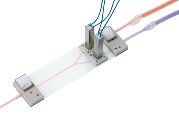

Ich habe mal nachgelesen dass die Mikropumpen oder Nanopumpen für Mikrofluidik aus Piezoaktuatoren bestehen. Leider ist es schwierig sowas im Internet zu finden. Ich interessiere mich für Mikrofluidik, weil ich mich später für Lab-On-the-Chip beschäftigen will, was es eigentlich auch gar nicht zu kaufen gibt? Jetzt habe ich mal das gefunden: https://de.aliexpress.com/item/1005001520895517.html https://www.aliexpress.com/item/32952294614.html Wie funktioniert das genau und wie muss er betrieben werden? Kann man damit ähnlich wie Schlauchpumpen Flüssigkeiten transportieren? In diesem Foto, sind das die gleichen Piezoaktuatoren? https://www.pumpen-ventile.de/fileadmin/images/product/details/integration_2.jpg

Erster Eintrag bei Gockel mit "Piezopumpen": https://www.pumpen-ventile.de/miniaturpumpen/piezopumpen/ Such Dir eine aus.
Die Firma Microdrop wäre noch zu nennen.
Hier ist eine Application Note mit einem konkreten Referenzdesign für die Beschaltung einer P.E. Pumpe: http://ww1.microchip.com/downloads/en/AppNotes/00002104A.pdf Dito mit integrierter HV Schaltung: https://www.ti.com/lit/ds/symlink/drv2700.pdf?ts=1609656342021&ref_url=https%253A%252F%252Fwww.google.ca%252F Du siehst, Du bewegst Dich auf soliden Boden, da das ein aktuelles Thema scheint. Mir steht möglicherweise heuer auch ein artverwandtes Projekt bevor. Bei mir geht es aber um die Steuerung von P.E. Ventilen in einem 4-20mA Sensorsystem. Hatte allerdings noch keinen Grund für konkrete Recherchen weil das Projekt noch sehr unsicher ist. Andrerseits schadet es nicht darüber ab und zu rein zu schnuppern wozu Du den Anlass gabst;-)

Kybernetiker X. schrieb: > Das bisschen Stück Plastik, das bisschen Stück Elektromotor und µC sowas > kann doch nicht teuer sein. Sollte das witzig sein? Wenn du selbst etwas "basteln" willst sind vielleicht Spritzenpumpen ein realisierbarer Ansatz: https://de.wikipedia.org/wiki/Spritzenpumpe Damit sind ebenfalls sehr kleine und definierte Dosierungen möglich. Du saugst mit der Pumpe deine Probe so weit ein, bis sie im Schlauchsystem hinter ein Ventil kommt. Dann schaltest du das Ventil um und drückst dann mit der Spritze in die von dir gewünschte Richtung (also z.B. zum DNA-Chip). Die Probe selbst sieht bei Ihrem Transport nur Schlauchsystem, Ventil und DNA-Chip. Musst halt darauf achten, dass Totvolumina klein sind und keine unerwünschten Vermischungen mit der "Pumpflüssigkeit" stattfinden.
Kybernetiker X. schrieb: > Andreas B. schrieb: >> Erster Eintrag bei Gockel mit "Piezopumpen": >> https://www.pumpen-ventile.de/miniaturpumpen/piezopumpen/ >> Such Dir eine aus. > > Wieso fehlen da Preisangaben? :( Ich denke dieses model aus PEEK ist nicht das billigste: https://www.pumpen-ventile.de/piezopumpen-app20kg-extrem-bestaendig-15ml/ Ich habe es bei Alibaba gefunden für $188 https://www.alibaba.com/product-detail/Japanese-low-noise-lightweight-slim-micro_1600148984078.html?spm=a2700.7724857.0.0.1a407ac5fd56hV

Kybernetiker X. schrieb: > Ich habe mal nachgelesen dass die Mikropumpen oder Nanopumpen für > Mikrofluidik aus Piezoaktuatoren bestehen. Nicht ausschliesslich https://de.wikipedia.org/wiki/Tintenstrahldrucker#Verfahren_2
Tintenstrahldrucker waren auch mein erster Gedanke, wenn es gratis und DIY sein soll :-) Bei Hackteria.org gibt es im Wiki eine Sektion zu Mikrofludidik, vielleicht ist da auch was interessantes für dich dabei: https://www.hackteria.org/wiki/DIY_Microfluidics Und danach mit einem OpenDrop deine pico-Liter Tröpfchen rumschieben: http://www.gaudi.ch/OpenDrop/ :-)
So langsam wird die Sache interessant. Kann man mit diesen Piezoelement und Ablenkelektroden die Stammzellen in eine bestimmte Richtung lenken oder gehen die Zellen dadurch kaputt? Mit was steuere ich nochmal diese: https://de.aliexpress.com/item/32952294614.html Piezoelemente? In den tech. Daten steht: Freies vibration frequenz: 40 khz Betriebs spannung: 0-100 V Muss ich mit einer Spannung von 100V also 40 khz modulieren?
Kybernetiker X. schrieb: > Mit was steuere ich nochmal diese: > https://de.aliexpress.com/item/32952294614.html > Piezoelemente Hier ist ein einfacher T.I. Vorschlag: https://www.ti.com/lit/ds/symlink/drv2700.pdf?ts=1609656342021&ref_url=https%253A%252F%252Fwww.google.ca%252F Beitrag "Re: Mikropumpen für Mikrofluidik wie und woher?"
