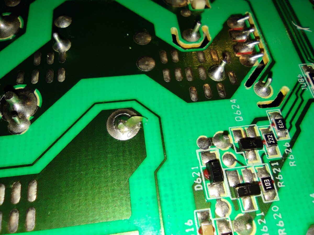

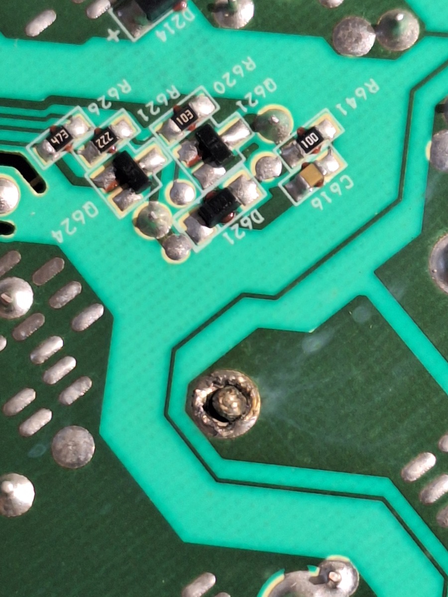

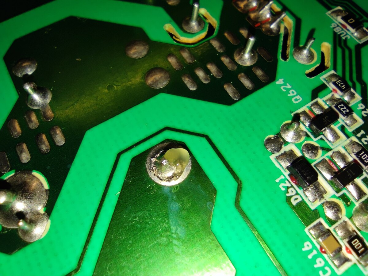

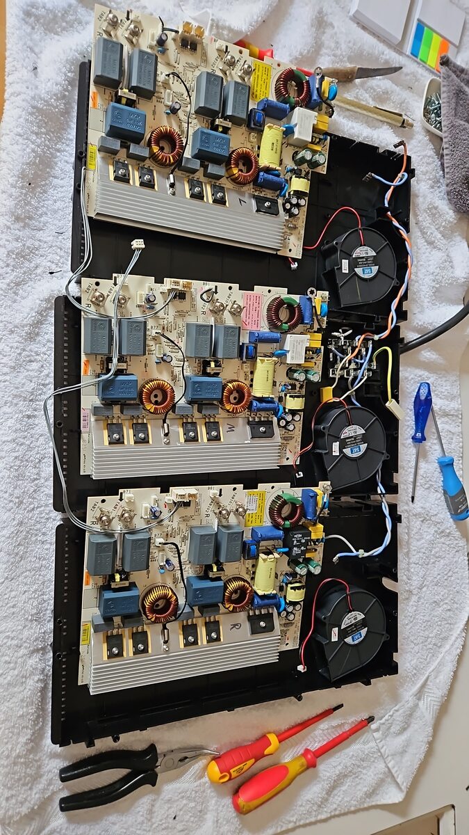

Ich habe gerade unnötig lange einen fehler gesucht und möchte menschen mit diesem Problem weiterhelfen. Genau wie hier https://www.gutefrage.net/frage/hat-ein-aeg-induktions-kochfeld-eine-interne-sicherung?einstieg=antwort#answer-381402054 hatte mein kochfeld ein Problem, das Linke Induktionsmodul /Mainboard Hat nach anforderung von leistung lediglich 4x versucht das Netzrelais einzuschalten und dann den Lüfter auf 100% gestellt, um sich kurz später abzuschalten ohne einen fehlercode anzuzeigen. Wenn es als slave geschaltet ist, klickt es minutenlang. Es baute sich wohl keine zwischenkreisspannung auf, weil eine lötstelle weggebrutzelt war. Ich habe das Relais getauscht und es läuft wieder. Das Alte relais hatte keinen Kontaktabbrand und wurde nicht heiſ, die Lötstelle war also der Ursprung des fehlers und keineswegs folge eines glühenden relaiskontaktes. Der Hinweis sollte allen helfen mit einer 3572184 70 TIGER Cheetah ELE2056 AEG INDUKTIONSFELD ELEKTRONIK

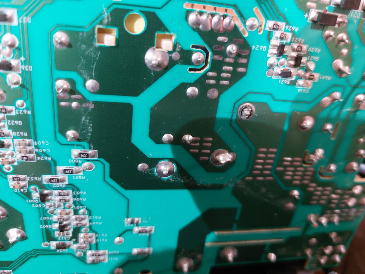

Auch hier das gleiche Fehlerbild bei einem AEG Kochfeld. Die Lötstelle war "hohl" beim Nachlöten fiel sie in sich zusammen. Ich vermute daher, dass die Lötwelle etwas schnell ist, oder die Teile nicht ausreichend vorgewärmt, so das sich die Lötstelle schlecht ausbildet. In meinem Fall hatte das Kochfeld, 2 identische Boards, jeweils mit einem Buskabel verbunden und eines per "Jumper" zum Master gemacht. Beide Platinen hatten den gleichen Fehler. Auf den Fotos hatte ich leider schon Flussmittel appliziert, sollte aber dennoch klar erkennbar sein. Lötstellen nachgelötet und schon funktioniert wieder alles wie es sollte.

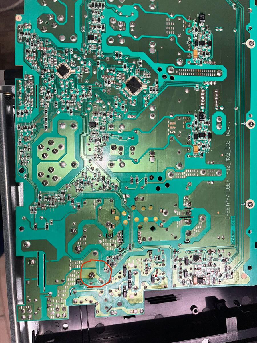

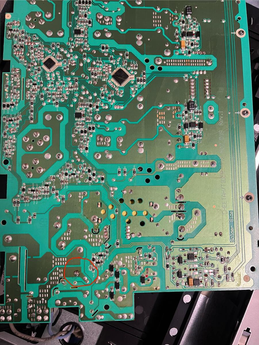

Hat dein Kochfeld das gleiche Platinenlayout wie hier? Dort sieht man sogar, dass die freigestellten kupferflächen in der betroffenen insel nicht mal verzinnt sind, also mangelhafte lötqualität.

mein Kochfeld der Marke AEG (hkl85510xb) hat gestern mit den gleichen Symptomen wie hier beschrieben den Geist aufgegeben. Es war exakt die gleiche Lötstelle wie auch von den anderen Postern beschrieben. Mein Kochfeld hat 3 Zonen, ich hatte also 3 mal dieselbe Platine verbaut. Ganz links war die Lötstelle ganz durchgeschmort, im mittleren Feld könnte man schon erste Anzeichen (rötlicher Ring) erkennen. Ich habe beide Stellen neu verlötet (bin absoluter Amateur, habe einfach etwas Flussmittel auf die Stellen gegeben und dann mit Lötzinn einen neuen bobbel drauf gelötet, sodass es in etwa aussah l, wie die anderen Lötstellen auf der Platine). Jetzt funktioniert wieder alles einwandfrei.
Für alle, die hier vorbeikommen und nicht wissen, wie sie an die Platine herankommen: man muss das ganze Kochfeld aus dem Küchenschrank heben. Rings um das Kochfeld sind Klemmschellen, sie man mit einem Schraubendreher reindrücken muss, um die Glaskeramikplatte abzunehmen. Das wird in diesem Video gut erklärt: https://youtu.be/hjkrd2Q036A
Danach habe ich alle Induktionsplatten abgenommen (Schraubkontakte gelöst und die kleinen Steckverbinder ebenfalls). Danach habe ich alle Schrauben der Blechabdeckung gelöst, die sich dann abnehmen lässt. Die Platinen waren jeweils mit 3 schrauben befestigt, außerdem wären sie auf einer Seite des Plastikgehäuses festgeklemmt. Die Lötstelle befindet sich auf der Rückseite der Platine, unter dem weissen Relais.

Bei meinem aeg hk634250xb genau das gleiche, auf der rechten Platine eine kalte Lötstelle, ich habe an der Stelle den Schutzlack ein bisschen entfernt, den lötpunkt verlötet und siehe da die Platte geht wieder. Vorher ging Sie kurz an, aber dann auch gleich wieder aus.
