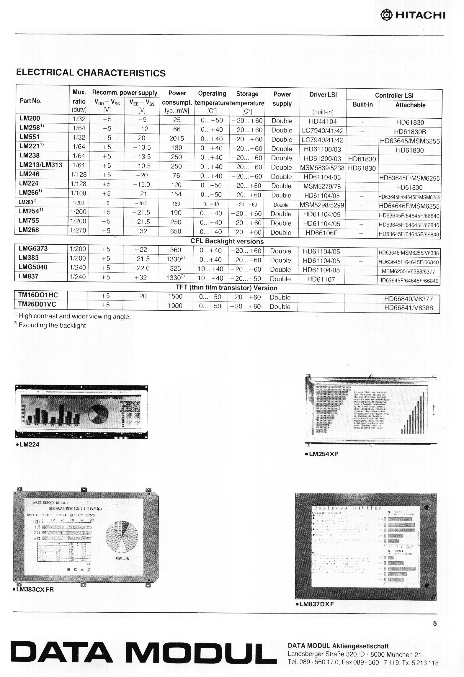

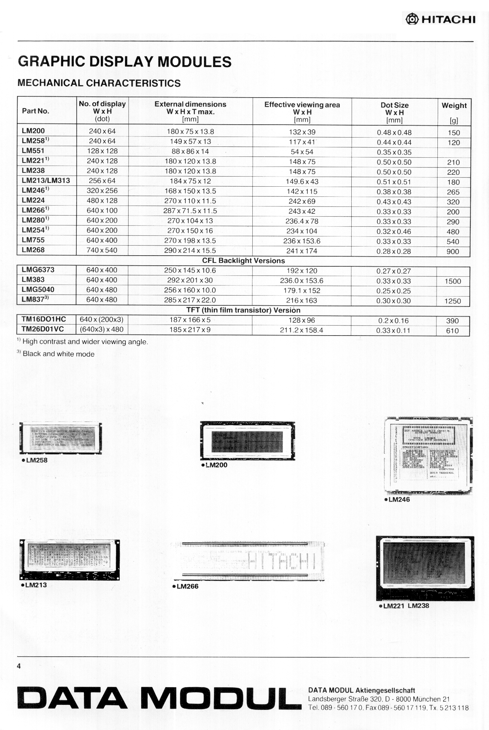

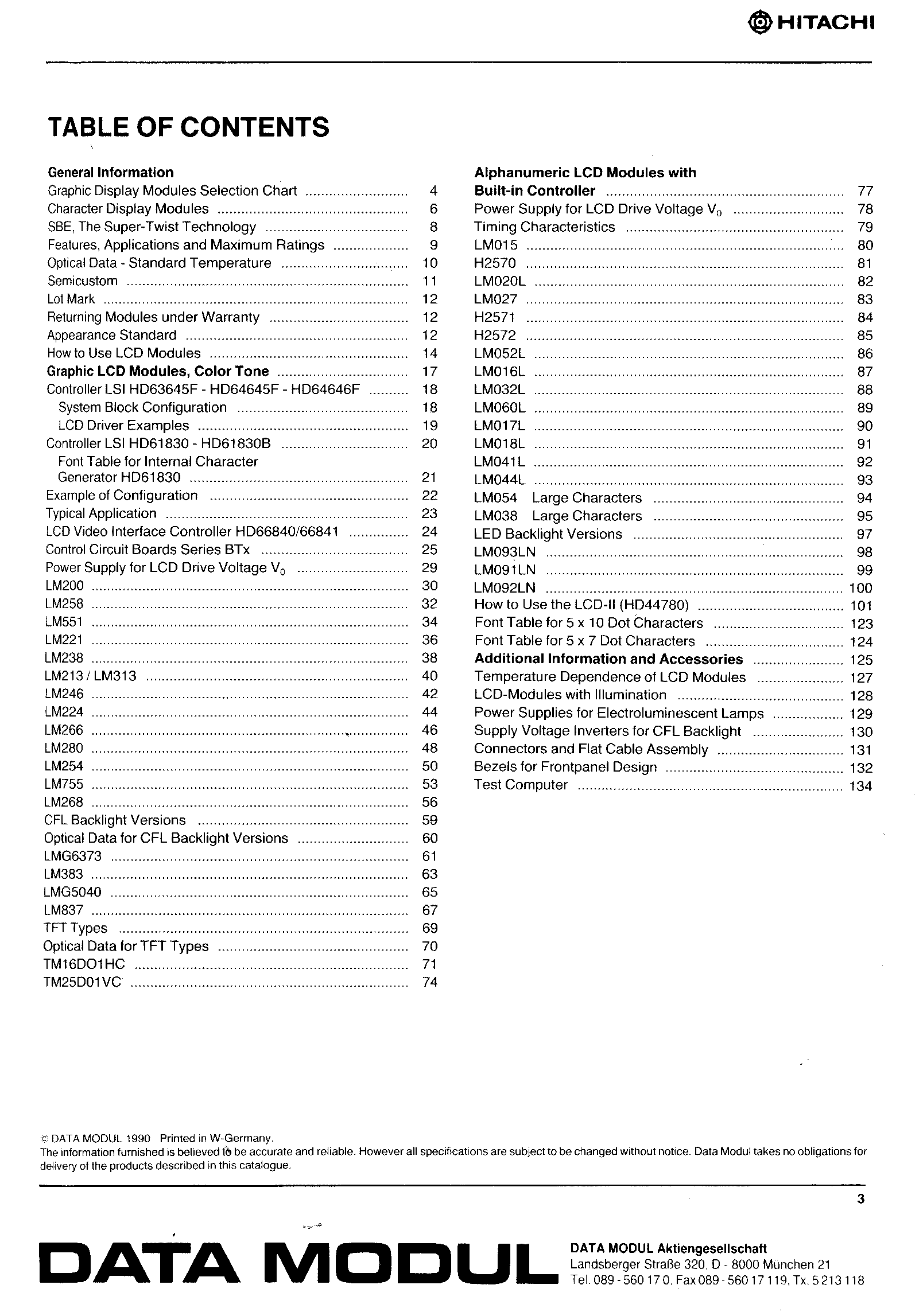

Ich habe einen Hitachi-Katalog von 1991, da steht das noch nicht drin.
