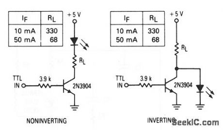

Liebe Foren-Gemeinde,
ich habe mir den Bausatz für die Binär-Uhr vom ELV gekauft. Schönes
Teil.
Nun möchte ich aber mehr Dampf an den Ausgängen haben, sodass ich 20mm
LEDs damit betreiben kann.
Diese brauchen eine Spannung von 7,5V bei max.60mA.
Ich habe bereits eine Verstärkerschaltung mit einem BC557A getestet.
Leider erfolglos. Der Transistor schaltete immer durch und die LED
leuchtete konstant.
Fotos vom Schaltplan und meinem Versuchsaufbau befinden sich in Anhang.
Kann mir jemand sagen wo mein Fehler liegt? Und vor Allem: Wie ich es
machen muss damit es funktioniert? :-)
Vielen Dank schonmal.
Mit besten Grüßen,
Markus
(Firma: matzetronics) #6541772
Die Sache mit dem PNP klappt nur, wenn am Emitter weiterhin 5V liegen.
Ist die Spannung am Emitter höher als das, kann ein High am MC Ausgang
den Transistor nicht mehr sperren.
Vermutlich ist es am einfachsten, alle Signale zu invertieren und das
auf Endstufen a là ULN2003 zu schicken. Falls du Zugriff auf die
Software hast, könntest du dir das invertieren sparen und direkt auf die
Endstufen gehen.

Gast #6541981
R3 kann von 10k auf 1k verkleinert werden und der 91R Widerstand sollte
mit der LED vertauscht werden, weil die Jumbo 7 Segmentanzeige eine
gemeinsame Anode hat. Die 91R sollten wohl an +12V angeschlossen werden
(50mA).
#6542010
> Leider erfolglos.
Den pnp muß man in Kollektorschaltung betreiben dann klappt das auch.
Der Basiswiderstand kann dann entfallen. Die LED-Versorgung legt man so
fest, daß sie bei High noch dunkel sind, z.B. 11V. Die 330R
dimensioniert man auf den gewünschten LED-Strom.
Gast #6542041
Stimmt. Da die Jumbo LEDs erst ab 7,5 Volt leuchten, klappt das. Wenn
ein High Signal aus dem AT Mega kommt, können von den 12 Volt direkt 5,7
Volt abgezogen werden. Bei 6,3 Volt leuchtet da noch nix.
