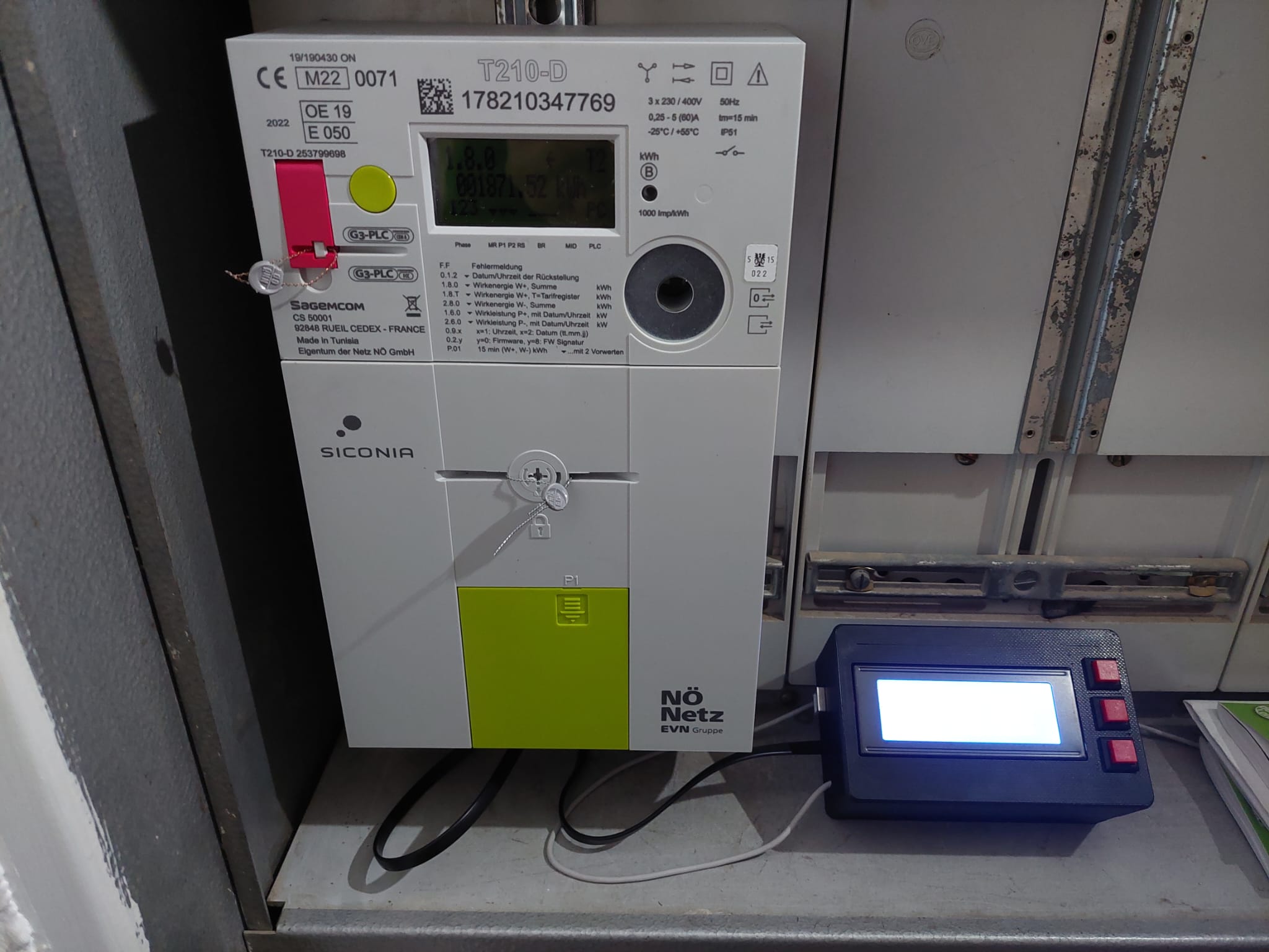

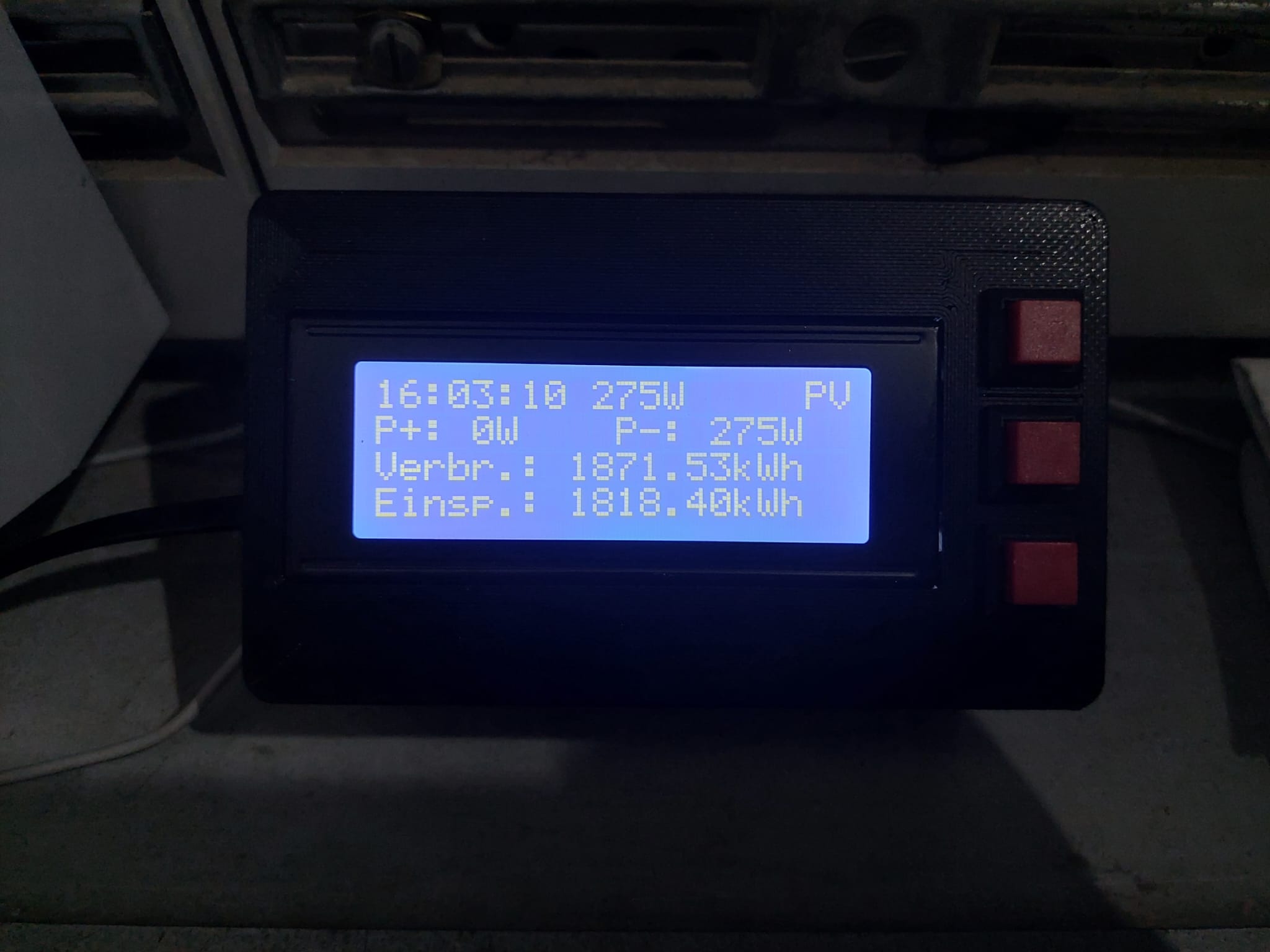

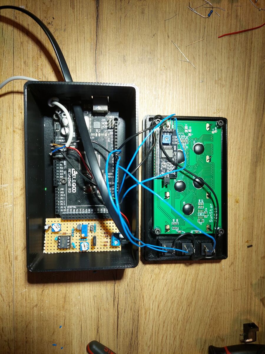

von Thomas H. (tomhri)
Hallo
zum auslesen der DSMR Schnittstelle habe ich mir eine ESP 8266 Platine
designt, mit welcher ich die Daten per MQTT an meine Haussteuerung
sende.
Grüße aus der Steiermark
Hallo Manfi,
habe mir selbst ein Programm zusammengebastelt welches die Daten per
MQTT an FHEM sendet, ausgangspunkt war folgendes Tutorial:
http://weigu.lu/tutorials/sensors2bus/04_encryption/index.html
Es sollte aber mit minimalen anpassungen jede Software für ESP8266
Module darauf laufen.

Hallo Christian,
bei mir wird das Modul vom Stromzähler mit Spannung versorgt. Software
habe ich derzeit nur für MQTT oder es können die Daten auch über http
abgegriffen werden.
LG
Thomas

Hallo
Hardware ist an
https://www.weigu.lu/microcontroller/smartyReader_P1/index.html
angelehnt.
Falls Du ein fertiges Modul brauchst melde dich, hab noch 2 Reserve.
LG
Thomas

von Dominik H. (all4electronics)
Für alle diejenigen die ein Smartmeter von der EVN haben (SAGEMCOM
T210-D, P1 ist eine M-Bus Schnittstelle!!), habe ich hier eine Lösung um
sie mit einem Arduino Mega oder ESP8266-12 bzw. Weemos D1 mini etc.
auslesen zu können.
Es wird kein Schnittstellen IC für den M-Bus benötigt und die
Bauteilkosten liegen wsl. unter 10€ abhängig vom Preis des uC.
Programm und Schaltplan habe ich auf GitHub veröffentlicht. Das Programm
ist zwar nicht das gelbe vom Ei, weils in einer Hau-Ruck-Aktion schnell
zusammengeschustert worden is, aber es funktioniert. XD
https://github.com/all4electronics/SmartMeter-Kundenschnittstelle-auslesen
