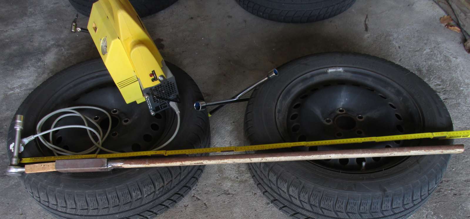

So, so, für zweimal im Jahr also rund 400 Euro rausgehauen? Nicht
schlecht der Specht. Wenn Du meine Meinung hören willst: Ohne Hebebühne
ist das Aufbocken des Autos an den vier Rädern der größte Aufwand.
Danach geht es ganz easy mit diesem deutschen Qualitätswerkzeug, wenn Du
noch ein paar wenige Körnchen in Deinen Oberarmen hast:
https://www.idealo.de/preisvergleich/OffersOfProduct/2331049_-kreuzschluessel-pkw-17x19x21x1-2-4-kt-28-puv-gedore.html
Und im Gegensatz zu Deinem Akkuspielzeug hält der Jahrzehnte. Ich
benutze seit fast 40 Jahren ein Radkreuz, das ich von meinem Vater
geerbt habe.

von Udo S. (urschmitt)
Rainer Z. schrieb:
> Volle Zustimmung. Radkreuz + Rohr ist unschlagbar.
Jein. Ist eine elendige Fuddelei weil das Rohr ja nicht fest mit dem
Kreuz verbunden ist und man das Ende des Radkreuzes im Drehpunkt ja
festhalten muss.
Ich habe 30 Jahre lang mit dem Radkreuz bei PKWs Radmuttern aufgemacht,
auch mit einem LKW Radkreuz Muttern an Radlader, Stapler und LKWs. Zum
Teil das Radkreuz in der Drehachse auf Holzbalken gelagert und mit einem
1m Rohr als Verlängerung draufgestellt.
Geht alles, aber wenn man einen kräftigen Schlagschrauber hat oder das

von Manfred (Gast)
Uwe B. schrieb:
> Gewaltig ist des Schlossers Kraft wenn er mit Verlängerung schafft..
Ja! Das hätte auch etwas kürzer genügt, aber war halt gerade da, warum
abflexen.
Wow, Du hast ja das Hammer-Teil zum Töten eines jeden
Akku-Schlagschraubers!

oszi40 schrieb:
> Ralf X. schrieb:
>> ..welchen Stuss manche von sich geben.
> Sorry, es sind eben nicht alle so toll wie Du?
Und Dein bescheuertes Bild soll nun zeigen, dass man besser jederzeit
einen neuen Reifen-/Felgensatz zzgl. Wechselwerkzeug mitführen sollte?
Sorry, zu späterer Stunde tickst Du immer öfter aus..
von oszi40 (Gast)
von Ralf X. (ralf0815)
Da liegst Du richtig. :-)
Aber es gibt noch viele bessere.
