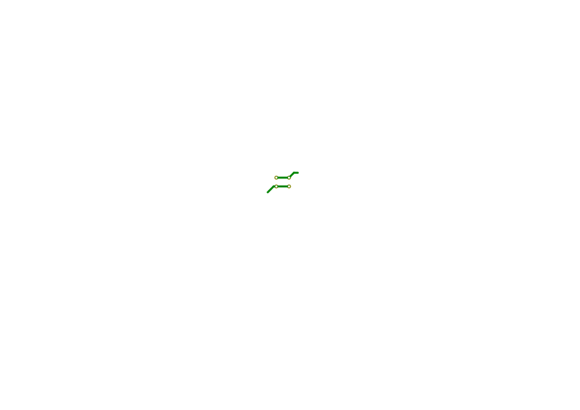

Habe heute nach langer Suche das Problem einer nicht funktionierenden
Schaltung gefunden: Für einen omron-Taster der B3F-Serie
https://omronfs.omron.com/en_US/ecb/products/pdf/en-b3f.pdf habe ich in
KiCad das SW_Push Symbol verwendet, ein generischer Taster. Der reale
Taster, SW_TH_Tactile_Omron_B3F-10xx, hat dann die internen verbundenen
Anschlüsse 1 und 2 verwendet, und der Taster schien immer gedrückt.
Sollte jetzt nicht der Footprint die Nummerierung 1-1-2-2 haben statt
1-2-3-4?! Nachteil: 1. Nummerierung stimmt nicht mit dem DaBla überein,
2. Taster könnte nicht flexibel an 1 oder 2, bzw. 3 oder 4 angeschlossen
werden. Man könnte einfach den nicht gebrauchten Anschluss nicht routen,
ist aber nicht sauber.
Oder man kreiert verschiedene Symbole, für jede Kombination Eines, ist
aber auch irgendwie nicht sauber.
Wie geht Ihr mit diesem Problem um?

Gast #6545599
Jörg W. schrieb:
> Chregu schrieb:
>> In ALLEN DaBlas ALLER Hersteller, die ich durchgeackert habe, ist das
>> Pinout gleich, aber KiCad hat glaub ich 1 und 2 vertauscht!
> Also, ich habe mir einfach mal deinen generischen Pushbutton genommen,
Oh, sorry, Missverständnis. Hier habe ich mich auf den 78L05 in SOT-89
bezogen.
Jörg W. schrieb:
> bei Kicad sind sie 1, 1, 2, 2
Bei mir eben nicht, siehe Beilage. Habe es jetzt so abgeändert, aber
eben, es bleiben hässliche Luftlinien, wenn man die nicht verbindet
will/kann...
Gruss Chregu
Moderator Persönliche Seite #6545628
> bezogen.
Kann ich nicht nachvollziehen. Es gibt zwei Bauteile für 78L05 in
SOT-89, die haben beide korrektes Pinout für die gängigen Typen.
(MCP1702 hat offenbar die genannte abweichende Belegung, weshalb es ein
Evalboard von Microchip gibt, das beide Footprints enthält.)
> will/kann...
Naja, dass die Verbindungen bereits intern existieren und daher nicht
außen überhaupt gezogen werden müssen (sondern man den Schalter
eigentlich sogar als Drahtbrücke benutzen kann), kann Kicad wohl derzeit
so nicht abbilden.
