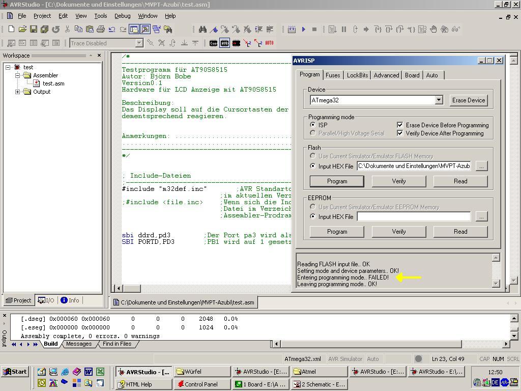

ich sitze hier vor einem kleinen Problem und zwar habe ich eine
Steuerung mit dem ATMega32 entworfen und jetzt wollte ich eine 1.
Funktionsprüfung machen. Doch als ich versuchte das Programm auf den
Controller zu schieben bekam ich bloß eine Fehlermeldung, die ich
nicht
umgehen kann.
Darauf hin habe ich alle Spannungspegel des µC. gemessen und an drei
3Pins einen Spannugngspegel von 5 V gehabt, an denen eigentlich keiner
anliegen dürfte. Daraufhin hab ich diese Pins über einen 10k gegen
Masse abgebunden und die Spannung fiel auf 1 V. Keine Ahnung ob das
schlimm ist.??
Dann habe ich den µC. entfernt, alle Pegel nochmal gemessen und es
waren alle ok und einen Neuen eingesetzt, da ich dachte ich hätte den
alten zerschossen. Doch bei dem sieht es ganz genauso aus.
Zusammengefasst, ich denke, dass es irgendwie eine Einstellungssache
im
AVR Studio ist die ich nicht berücksichtigt habe.
Wäre echt nett, wenn einer von Euch  mir vielleicht helfen könnte.
MfG otto
von Kri (Gast)
1. Was fürn Programmer ...
2. Was fürn Anschluss (JTAG oder ISP)
3. Welche Frequenz kriegt der AVR
4. Schaltplan wäre auch noch super

von Otto Oswald (Gast)
1. Keine Ahnung wie der heißt. Ich gehe von dem IO Port des PCs über den
Programmer auf eine 6 polige Buchse auf der Platine.
2. ISP
3. Ich weiß nicht genau was du damit meinst.  Mein Quarz hat 4 MHz aber
ansonsten wüsste ich nicht was gemeint sein sollte
4. Schaltplan kein problem. ich hoffe du hast eagle
Die Pins an denen ich 5V  habe sind alle vom Port C.
  - Pc4
  - Pc3
  - Pc1
von Karl heinz B. (kbucheg)
PortC:
JTAG Interface abgeschaltet?
Aber auch wenn das aufgedreht ist, sollte sich dein
µC programmieren lassen. Daran liegts nicht.

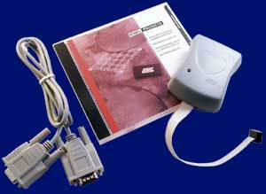

Dein Programmer:
Das wäre schon wichtig zu wissen welcher das ist.
AVR-Studio kommt nicht mit allen Programmern zurecht.
Wie sieht er dann aus? Kannst du ein Bild posten?
Es könnte sein, dass so heißt: AT AVR-ISP MK2
Ich bin mir nicht sicher ob der das auf dem Foto ist, aber so sieht er
auf jeden Fall aus.
