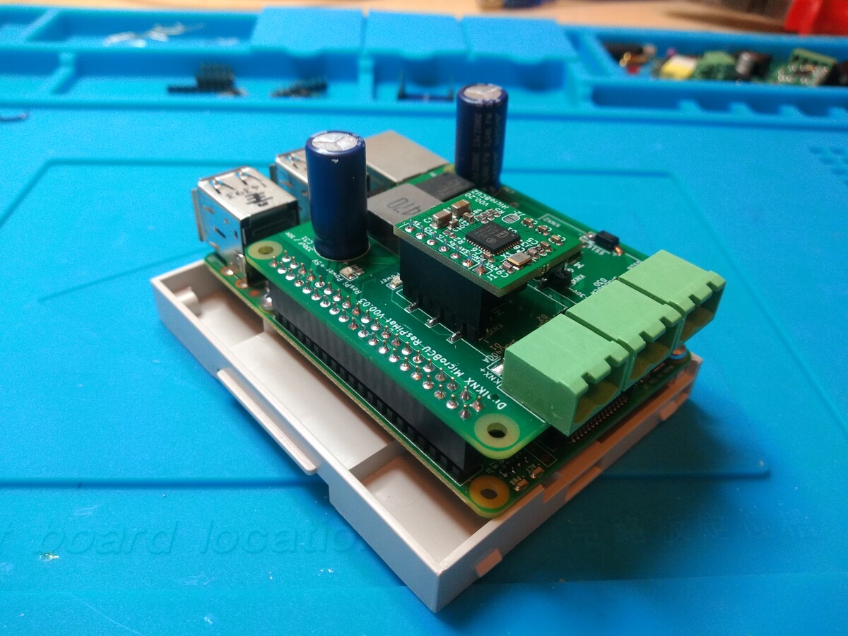

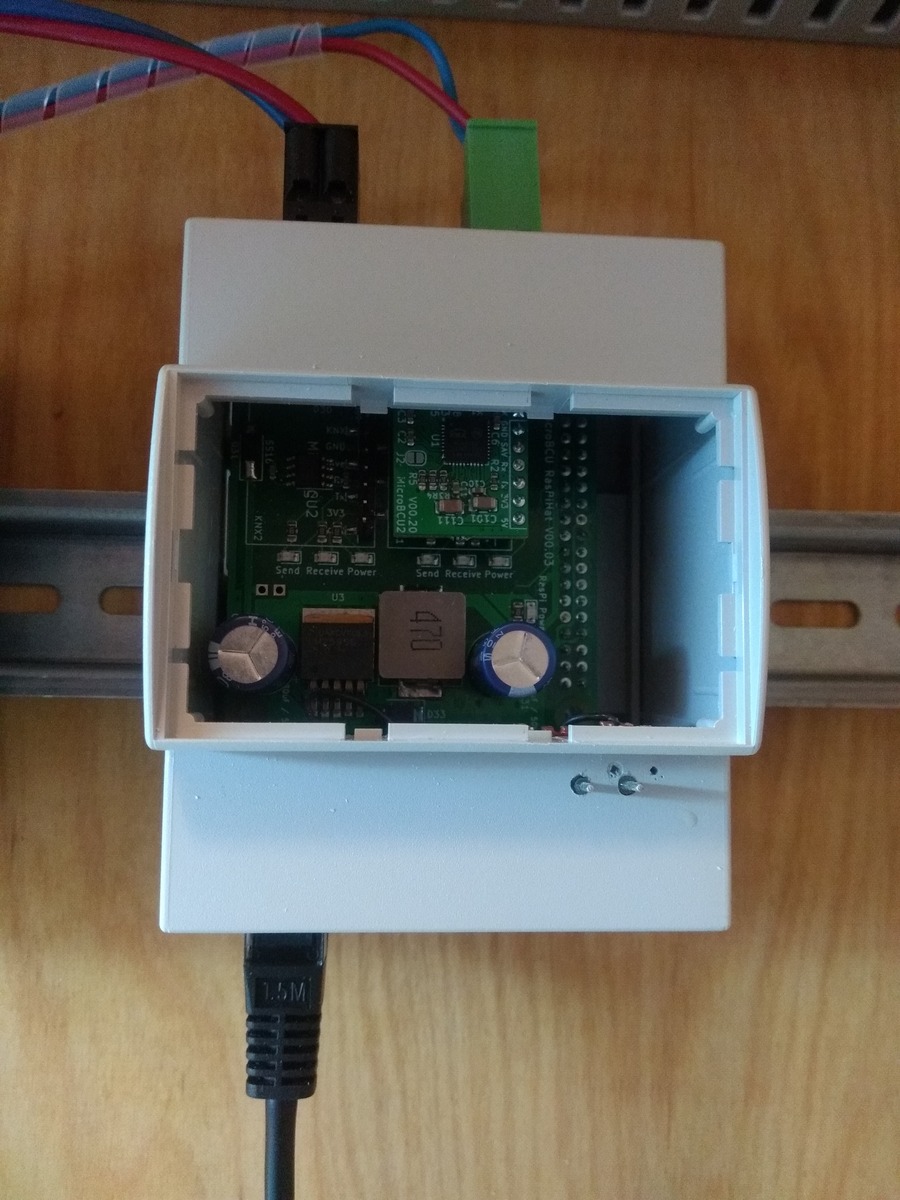

Hallo!
Ich bastle gerade an einem RasPi Hat das neben einer
Kommunikationsschnittstelle auch die Versorgung aus 12-36V DC übernehmen
soll
Warum? Einbau in ein Hutschienengehäuse. Die USB Buchse ist an der
falschen Position und außerdem kann man sich so ein separates 5V REG
Netzteil sparen, 24V sind idR sowieso vorhanden.
Ich hab mir dafür ein RECOM R-78C5.0-1.0 DC/DC-Wandler ausgescht.
Beim Einspeisen auf die 5V Rail speist man ja hinter der ganzen
Schutzbeschaltung des RasPi.
Also muss ich ja was eigenes machen, und da bin ich noch etwas unsicher.
Ich brauche: Verpolschutz, Überspannungsschutz und Schutz geg.
Kurzschluss
Fehlt was?
Die TVS hätte ich jetzt auf der 24V Seite gesehen, oder?
Beim Verpolschutz bin ich mir unsicher - Parallel eine SS16.
Aber dann liegt ja trotzdem 24V auf GND und wenn irgendwo eine GND
Verbindung nach außen existiert, krachts trotzdem. Zweite SS16 in den
GND Pfad ?
Oder Fuse und Antiparallel?
Die externe Spannung wird über Klemmen angeschlossen, eine Verpolung ist
also ein reales Szenario.

Alleine wegen dieser Verbindung würde ich einen isolierten DC/DC-Wandler
verwenden. So eine Schleife stört auch ohne Verpolung. Als
Verpolungsschutz reicht dann eine Diode in Reihe zum Wandler. Bei 24V/5W
stört die doch nicht.
Bonus: ein defekter Step Down liefert schon mal die Eingangsspannung
statt der 5 Volt, das tut ein isolierter eher nicht.

Dom S. schrieb:
> Ja, ich weiß, es gibt isolierte Wandler. Sind leider nicht so gängig.
> Und Bei mehr als 1A wirds bei Recom leider auch dünn, nur riesige
> Exokten die bei mouser für 70€ zu haben sind.
Naja, es gibt schon welche für unter 20€, nur die Suchmaschinen von
Reichelt und Co. sind zensiert. TEL5-2411 mit 1A bzw. TEL8-2411 mit
1.6A gibt's z.B. bei Bürklin (26K2208, 32C1194) und TME. Die haben sogar
schon ein Eingangsfilter und werfen hinten relativ wenig Ripple raus.
> Von murrata hab ich den hier gefunden:
https://www.reichelt.de/dc-dc-wandler-oki-78sr-8-w-5-v-1500-ma-sil-single-oki515w36c-p140735.html?&nbc=1
> mit 1,5A hätte der etwas mehr Reserve.
der ist aber nicht isoliert
> Bzgl. Verpolschutz hätte ich jetzt einen halben "Brückengleichrichter",
> gemacht, also je eine Diode im + und GND Pfad. Wenns verpolt ist, muss
> es nicht funktionieren. Die zwei Dioden spare ich mir.
Also der Fall, dass es eine zweite GND-Verbindung gibt, ist einfach nur
grausam. Im Normalbetrieb fließt nämlich der Strom vom 24V-Netzteil
(auch) über diese Verbindung. Mit zweiter Diode sogar der volle Strom,
weil die Diode praktisch kurzgeschlossen wird.
Argumente ;)
* der RPi ist so billig, da bleibt mehr Geld für die Stromversorgung
* der RPi ist so billig, der braucht eine gut Stromversorgung
* es soll trotz RPi funktionieren
Je nachdem, was überhaupt an den RPi angeschlossen werden kann, könnte
es billiger sein, diese Anschlüsse galvanisch zu trennen. Je nachdem:
USB eher nicht, Relaisausgang ist geschenkt.

Auf das HAT kommt neben der 24V Versorgung des RasPi noch ein
KNX-Interface, voll isoliert per Adum1201. Weiterhin sind weitere
Kommunikationsadapter per USB, aber auch diese: isoliert.
Aber das HAT soll nicht nur für mich sein, und gerade bei den GND

von Ing-Dom (Firma: OpenKNX) (sirsydom)
So, läuft :)
Hab mich am Ende selbst an den LM2596 getraut und die Kiste läuft gut.
