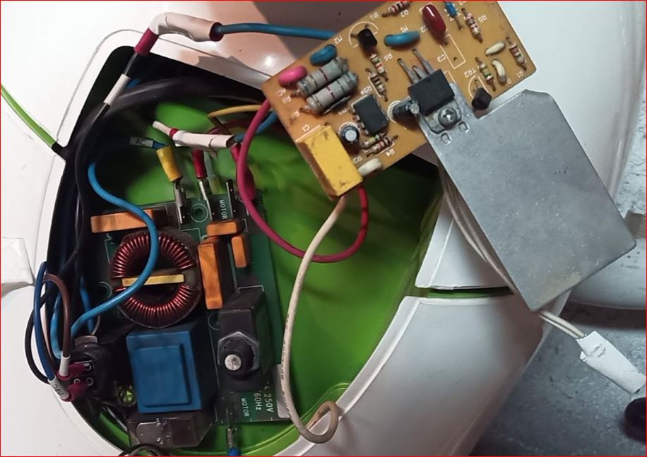

gerne hätte ich gewusst, wieso in meinem Staubsauger eine Platine mit
einem sog. "Triac" verbaut ist (die Bezeichnung Triac habe ich bei
Google anhand des Aufdrucks gefunden).
Der Sauger verfügt über keine Saugregulierung (Schieberegler, etc).
Auch wird nirgends der Luftstrom oder die Temperatur überwacht
(zumindest gibt es kein Sensorkabel, das zur Platine mit dem Triac
führt).
Ich konnte den Sauger durch "Überbrücken" der Platine richten.
Zumindest für mein Dafürhalten tut er wie vorher.
Meine Frage ist nun also, wieso wird vom Hersteller diese Schwachstelle
eingebaut? Handelt es sich hier evtl. sogar um geplante Obsoleszenz?

unbekannt schrieb:> Ich konnte den Sauger durch "Überbrücken" der Platine richten.> Zumindest für mein Dafürhalten tut er wie vorher.
Dann ist der TRIAC vermutlich i.O.
Evtl. ist doch ein DIAC defekt, sieht aus wie eine Diode.
Meist blau.
Wer sich mit den Dingern auskennt? Die haben ja auch einen Ring, aber
vom Symbol her müsste es egal sein, wie rum die eingebaut werden. Also,
spielt die Richtung eine Rolle?
michael_ schrieb:> Dann ist der TRIAC vermutlich i.O.
Ich habe die Pins "A1" und "A2" vom Triac testweise gebrückt, dann lief
er wieder.
Dann habe ich die gesamte Platine entfernt.
Ich gehe daher schon davon aus, dass der Triac defekt ist.
Zudem war die Platine an der entsprechenden Stelle etwas dunkler.
Die Type vom Triac ist übrigens "BTB12-600BW".
unbekannt schrieb:> Ich gehe daher schon davon aus, dass der Triac defekt ist.> Zudem war die Platine an der entsprechenden Stelle etwas dunkler.
Woher hast du die Alternativen Fakten?
Da fehlt die Ansteuerung.
Defekte TRIAC haben zu 99% Kurzschluß.
Da würde dein Motor in Vollast laufen.
michael_ schrieb:> Defekte TRIAC haben zu 99% Kurzschluß.
-> Fake News! Worauf stützt sich diese Zahl?
michael_ schrieb:> Da fehlt die Ansteuerung.
hat er doch geschrieben, dass die Ansteuerung Überbrückt wurde:
@michael_ bitte keine fachliche Tiefe vorgaukeln, wenn die Antworten so
dünn sind

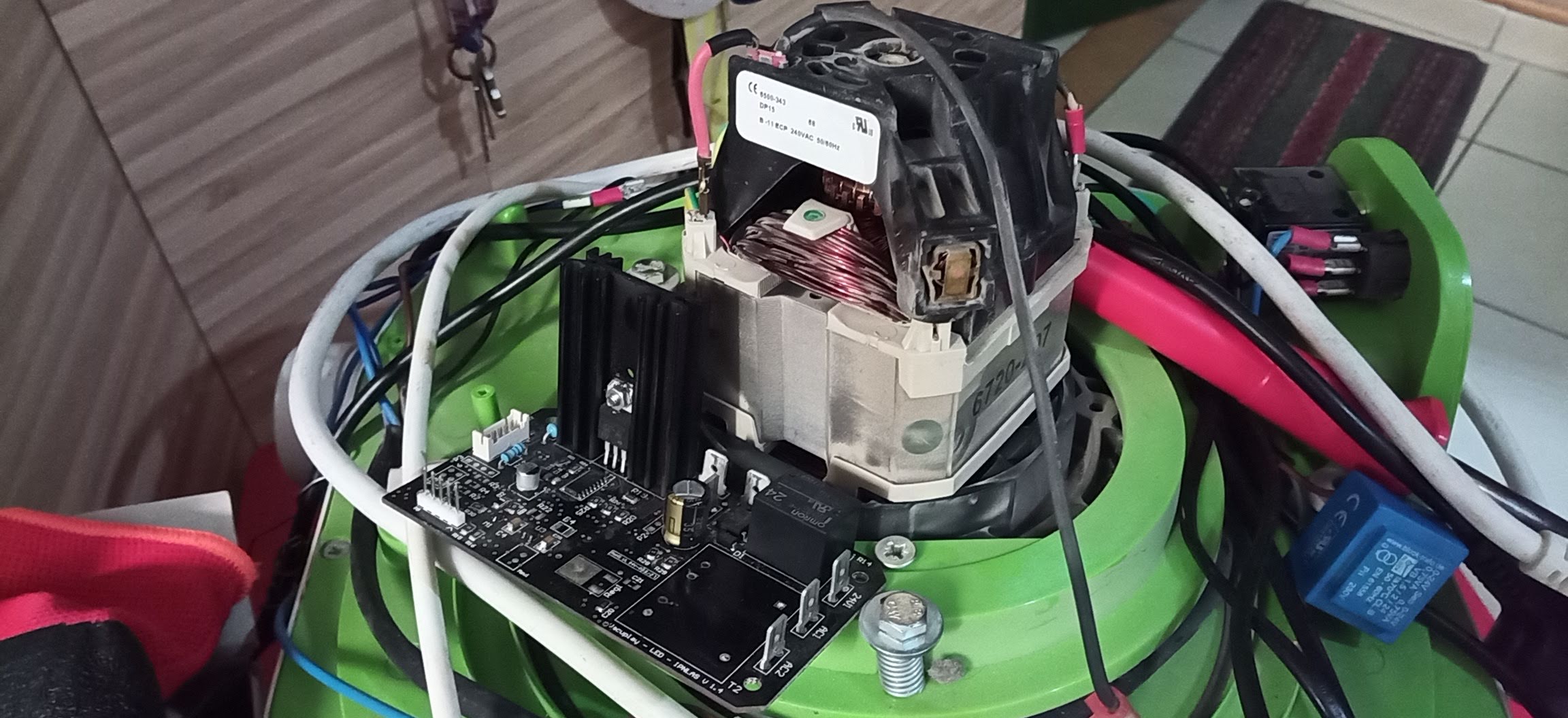

Hallo liebe Fachleute
Ich hätte eine ähnliche Frage: Meine Staubsaugersteuerung in einem 1400
W Zentralstaubsauger ist defekt. Wieweit wird der Lebensdauer des Motors
verringert, wenn ich es einfach direkt anschließe ? Ich habe darüber
nichts im Internet gefunden.
Peter Gaal schrieb:> Ich hätte eine ähnliche Frage: Meine Staubsaugersteuerung in einem 1400> W Zentralstaubsauger ist defekt. Wieweit wird der Lebensdauer des Motors> verringert, wenn ich es einfach direkt anschließe ? Ich habe darüber> nichts im Internet gefunden.
Ich hab im Internet gar nichts über deinen Zentralstaubsauger
gefunden...
oszi40 schrieb:> Anfangs ziehen neue Staubsauger immer gut. Wenn der Beutel voll ist,> sieht die Welt dann anders aus.
Wie denn?? Wenn der Beutel voll ist, dann saugt Sauger nicht mehr.
Möchte den Sauger sehen, bei dem das nicht so ist! Vielleicht gibts aber
auch schon Sauger, die bei Amazon einen neuen bestellen, wenn der Beutel
voll ist :-)
Gruß Rainer
Peter Gaal schrieb:> Hallo liebe Fachleute>> Ich hätte eine ähnliche Frage: Meine Staubsaugersteuerung in einem 1400> W Zentralstaubsauger ist defekt. Wieweit wird der Lebensdauer des Motors> verringert, wenn ich es einfach direkt anschließe ? Ich habe darüber> nichts im Internet gefunden.
An den Wandanschlüssen hast Du die Steuerleitung, worüber entweder ein
Schütz/Relais angesteuert wird.
Oder direkt die gesamte Steuerung.
Schon da muss man differenzieren.
Wenn Dein Zentralstaubsauger natürlich über einen Schukostecker verfügt
und die defekte Steuerung davor, einfach die Steuerung weglassen und
entweder 24/7 laufen lassen, was die Lebendauer herabsetzt, dafür aber
den Stromverbrauch erhöht, oder eine andere Möglichkeit ausdenken.
Du merkst schon, dass Deine Faulheit, bzw. Geiz mit Informationen es
schwer macht, Dir vernünftig zu helfen.
Ja, du hast Recht, ich war nicht ausführlich genug.
Ein/ausschalten kann ich mit einem entsprechenden Relais oder Schütz.
Der wird nur laufen wenn gesaugt wird. Die Sicherung im Haus macht es
mit.

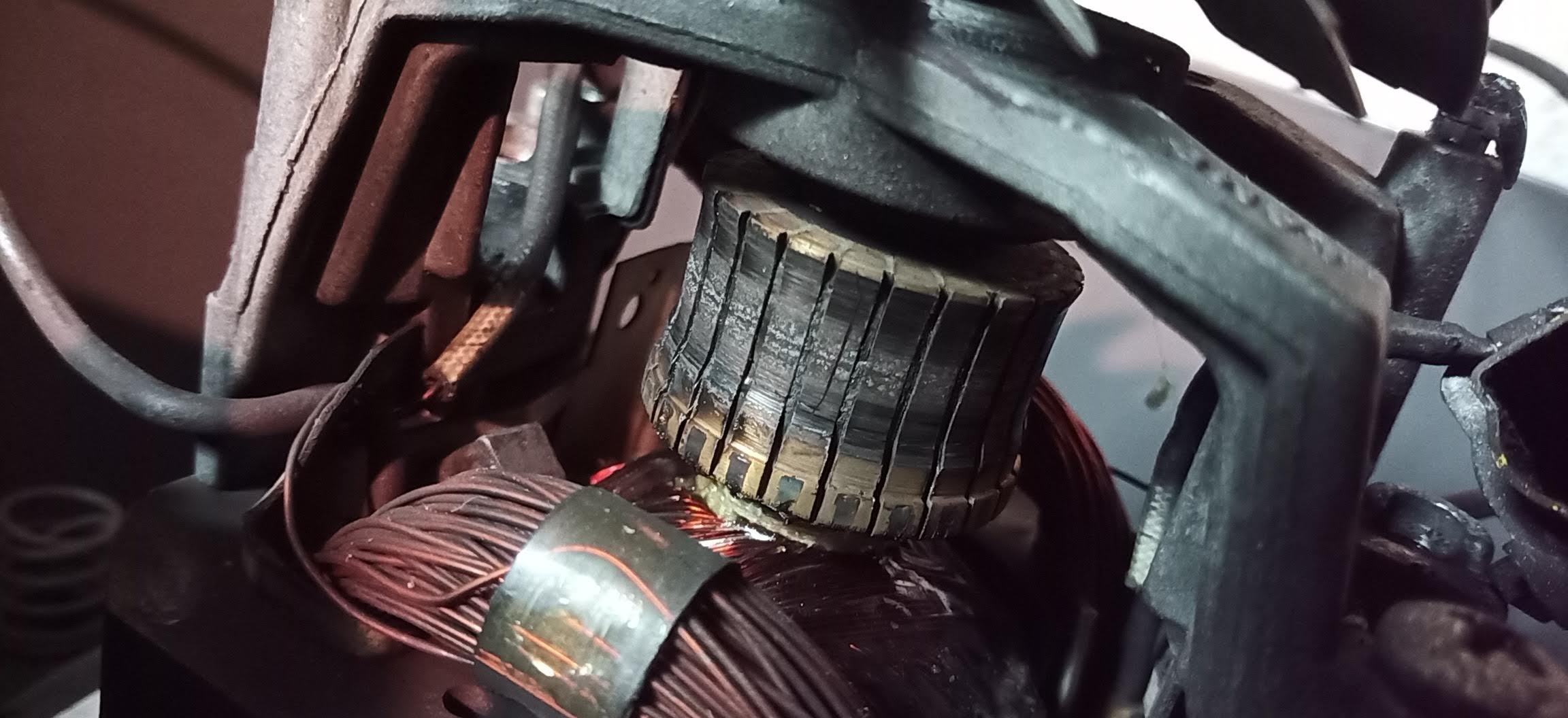

Ich würde gerne wissen, ob der Motor sich zerstören kann durch zu hohe
Drehzahlen. Die Bürsten kann man wechseln.
Wie geschrieben es ist eine 1400 W Motor.
LG
Peter Gaal schrieb:> Ja, du hast Recht, ich war nicht ausführlich genug.>> Ein/ausschalten kann ich mit einem entsprechenden Relais oder Schütz.> Der wird nur laufen wenn gesaugt wird. Die Sicherung im Haus macht es> mit.>> Ich würde gerne wissen, ob der Motor sich zerstören kann durch zu hohe> Drehzahlen. Die Bürsten kann man wechseln.> Wie geschrieben es ist eine 1400 W Motor.
Alle, aber inbs. alle Bürstenmotoren unterliegen einer begrenzten
Lebensdauer.
Gewaltig davon abhängig, wie und womit sie aufgebaut wurden.
Sanftanlauf wurde u.a. dafür "erfunden", den Materialaufwand für den
Motor so gering wie möglich zu halten, auch wenn es weitere Vorteile
bringt.
Hohe Einschaltströme belasten nicht nur die Kohlen, sondern auch den
Kollektor und die Wicklungen, etc., soweit wir uns auf den Motor
beschränken.
Viele neuere Motoren, insb. ohne Sanftanlauf, versagen daher schon früh
durch defekten Kollektor oder Wicklungsschluss, während die Kohlen noch
für viele Jahre gut gewesen wären.
Ein Überdrehen des Motors hast Du (i.m.A.) nicht zu befürchten, aber
garantiert eine weitere Verringerung der (Rest-) Lebensdauer.

Danke, dann probiere ich es mit einem Elektronik aus einem anderen
Staubsauger. Ich habe diesen Typ nicht gefunden, aber die anderen waren
auch viel zu teuer.
Lg vom Balaton

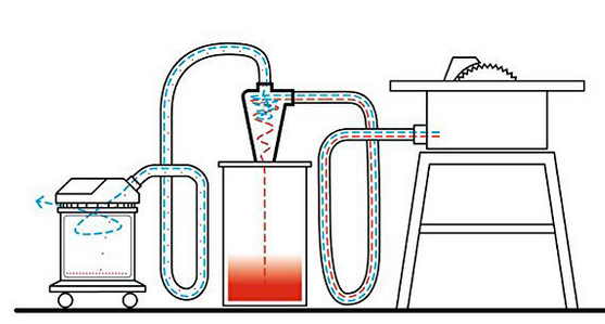

Einfach einen Zentrifugalscheider einfügen dann setzt sich der Filter
nicht mehr zu. Suche mal nach Dustcommander HD o.ä. kann ich nur
empfehlen, wenn man auf der Baustelle immer so Staub vom Verputzen
Schleifen oder Fräsen hat. Seit dem ich so ein Teil habe habe ich keine
Probleme mehr das der feine Staub die Filter zusetzt.

hier extra für dich Ralf X.
Thomas O. schrieb:> hier extra für dich Ralf X.
Danke, aber das habe ich mir auch so gedacht.
Du beziehst Dich also auf ein absolutes Nebenthema aus Januar, was mit
beiden Lösungssuchern gar nichts zu tun hat.
Über den Sauger des TE wissen wir gar nichts, aber zu vermuten ist, dass
es sich um alten Boden-/Schlittenstaubsauger handelt.
Und dann tischt Du jetzt den "Dustcommander HD" auf, der neben seiner
eigenen (teuren?) Anschaffung weiterhin einen zusätzlichen Behälter,
möglichst mit eigenem Hepafilter plus weiterem Verbindungsschlauch
benötigt.
Und bei halbwegs normalen Anwendungen im Haushalt absosolut null zu
gebrauchen ist.
Insb. toll ist, dass so ein Zusatzteil natürlich die Saugleistung erst
einmal kräftig verringert.
PS: der Dust-HD für 100,-€ ist nur der Trichter auf dem Behälter in der
Mitte des Anhangs.. :-)
Gibt es auch grösser für z.B. 200,-€. LOL
PPS: ALLE meine Industriesauger der abgebildeten Art verfügen über einen
runden Abfallbehälter, einen Sauganschluss, der die Luft schräg nach
unten einsaugt und den "neu erfundenen" Tykloneneffekt ausnutzt, sowie
den Ewigkeits-Filter im oberen Deckel, der lediglich ab und zu
ausgeblasen werden sollte.
Schon Sauger aus den 70/80ern des letztens Jahrtausends..
Und die kommen völlig ohne zweiten Behälter und anderen Firlefanz aus.
Aber damals gab es noch keine Höhlen der Löwen, Influenzer und
Selbstdarsteller mussten sich ihre Bühne noch selber suchen.

ich will damit nur sagen das ein verstopfen Filter den Motor stärker
belastet und einwerfen das man das mit so einem Abscheider
verhindern/-ringern kann. Welches Produkt ist völlig wurscht habe extra
"Zentrifugalkräfte" geschrieben. Wollte lediglich einen Suchbegriff
liefern und das HD wäre die Metallausführung solch eines
Zyklonabscheiders.
Viele Sauger haben extra ein Ventil das bei einem zu hohen Unterdruck
öffnet um den Motor zu entlasten damit dieser nicht zu heiss wird. Also
die höhere Belastung bei verstopftem Filter ist auf jedenfall da.

Ja, ich habe es ausgebaut, aber der ist intakt. Ich dachte der könnte
beschädigt sein, da ich im eingebauten Zustand keine Ausgangsspannung
daran messen konnte.
von Jemand (Gast)21.04.2021 23:26
Der blaue Trafo da rechts im Bild gehört eigentlich auf de Steuerplatine
da vorn?
> Ja, ich habe es ausgebaut, aber der ist intakt. Ich dachte der> könnte> beschädigt sein, da ich im eingebauten Zustand keine Ausgangsspannung> daran messen konnte.
Ich habe eine Steuerung von einem anderem Staubsauger ausgebaut, dessen
Kollektor so aussieht wie auf dem Foto.
Könnte es sein, dass diese Platine auch defekt ist ?
Ich merke überhaupt kein Sanftanlauf Effekt. 10A Sicherung schaltet ab,
startet nur mit 16 A Sicherung.
Meine zusätzliche Frage wäre: Lohnt es sich für so einen Motor neue
Bürsten zu kaufen, kann man so einen Kollektor noch reparieren ?

Peter Gaal schrieb:> Ich merke überhaupt kein Sanftanlauf Effekt. 10A Sicherung schaltet ab,> startet nur mit 16 A Sicherung.> Meine zusätzliche Frage wäre: Lohnt es sich für so einen Motor neue> Bürsten zu kaufen, kann man so einen Kollektor noch reparieren ?
Kommt auf die Bezugsquelle an. Das bischen Kohle und Kupfer ist
"eigentlich" nicht mehr als ein paar Cent wert. Da kann man sich ggf.
auch was zurechtsägen und den Kollektor noch bis zuende reiten.
Bzgl. Triac, wenn der durch ist, ist der Softanlauf futsch.
Kollektor überdrehen wär zumindest nen Versuch wert, die einzelnen
Segmente sind ja genügend gross. Ohne das kannst dir neue Kohlen sparen,
die sind schneller hin, wie du die einbauen kannst.

Ich habe einen anderen Elektronik von einem alten Staubsauger noch in
Reihe geschaltet , so war es am einfachsten, jetzt lauft es sanft und
mit weniger Funkenbildung an. Zum Glück gab es noch alte Staubsauger zu
Hause:)
LG
Danke, ich werde die überdrehen, erst dann die neue Kohlen einbauen. Ich
war nicht sicher, ob in diesem Zustand es noch lohnenswert ist, aber ich
probiere es. L.G.
