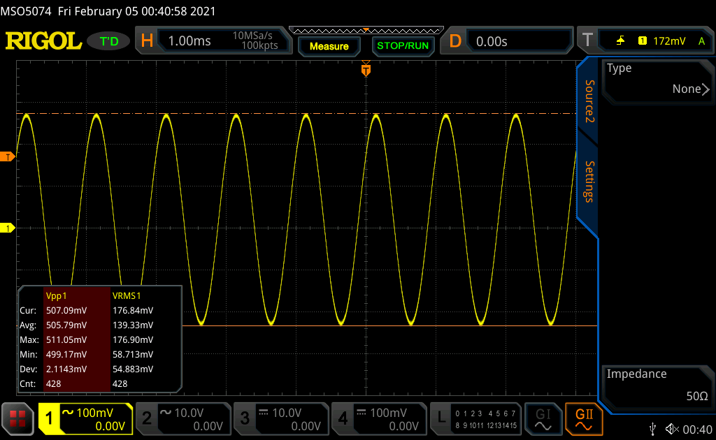

von CM Z. (Gast)
Reicht dir nicht vielleicht ein MSO5074 für ca. 1000Euronen plus
Freischaltung aller Optionen gemäß Patch von eevblog.com gem.
https://www.eevblog.com/forum/testgear/hacking-the-rigol-mso5000-series-oscilloscopes/
? Jedenfalls habe ich das so gemacht und es geht nach langem Lesen ohne
Probleme... :-)

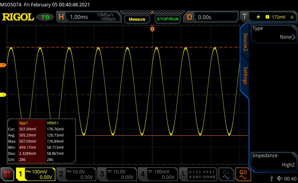

Ich frage mich jetzt nur noch, ob die Generatoren 50 Ohm haben oder
hochohmig sind. Durch Umschaltung im Gerät passiert nichts. Wenn ich den
Generator an einem Eingang mit 50 Ohm belaste, dann müsste ich bei einer
Umschaltung zw. 50 Ohm und HiZ doch was sehen, oder?
von No Y. (noy)
Doch es passiert was die Ausgangsspannung wird angepasst...
Noch eine Empfehlung: China Juntek DPA2698 für die Generatoren...
von Nils W. (Firma: keine) (dernils)
Bei mir hat das keinen Effekt!?
