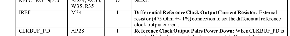

Gast #6558809
Wenn ich einen switch verwende, dann muss der CLK durch nen Buffer wie
z.b. den Si53156 aufgetrennt werden. Stimmt die grundsätzliche Struktur,
wie ich sie auf der Abbildung zeige?
Wie lang muss die Clockleitung zwischen Host und Switch sein? Ich
mutmaße das die Strecken L_CLK0a + L_CLK0b == L_{Rx, Tx} sein müssen.
Wie funktioniert das negotiation? Mal angenommen der Host gang Gen2, der
switch könnte Gen3 und drei devices an dem switch könnten Gen1, Gen2 und
Gen3. In diesem Fall würde die Kommunikation (mit dem Si53156) nur mit
Gen2 funktionieren, also das Device 1 dürfte nicht funktionieren können,
da es den höheren Takt nicht kann. Für so einen Fall bräuchte ich dann
ein Buffer mit PLL, der die Clocks anpasst, muss ich das dann händisch
per I2C machen oder kann das z.b. der P16C20800S übernehmen?
Bei meinem Projekt wird es aber so sein, dass ich einen Gen2 Host habe
und einen Gen2 Switch verwende. Die devices sind Gen4 oder Gen5. In
diesem Fall dürfte einer "dummer" Clockbuffer  wie der Si53156
ausreichen.
#6558859
Ja, alle differentiellen Signale sind immer Punkt-zu-Punkt Verbindungen,
da darfst Du keinerlei Verzweigungen oder Stichleitungen haben. Das gilt
auch für Refclk. Und: Refclk hat keine AC-Kopplung.
Das ist unkritisch. Der eigentliche Bitclock läuft auf den TX und RX
Lanes mit. Und die TX Lanes müssen auch nicht mit den RX Lanes
abgeglichen sein. Schau in den PCIe Standard, da steht alles drin.
Falsch. Der PCIe RefClk ist immer konstant 100MHz, egal bei welcher PCIe
Generation. Die Anforderungen an die Stabilität des Clocks wird mit
jeder Generation höher, nicht aber die Frequenz.
fchk

ich dachte mir, ich nutze diesen Thread weiter. Ich beschäfftige mich
gerade mit dem PI7C9X2G404EL. Im Datenblatt wird leider nicht geklärt
wohin IREF mit einem 475 Ohm Widerständ verbunden werden soll.
#6633425
pcie schrieb:
> Hallo,
Geht gegen GND.
Wenn Du Dich als Firma registrierst, bekommst Du Zugriff auf ein Design
Kit zu dem Teil. Da ist auch ein Demoboard als Orcad/Allegro Dateien und
als PDF Schaltplan dabei, sowie Errata, Design Guidelines etc.
fchk
