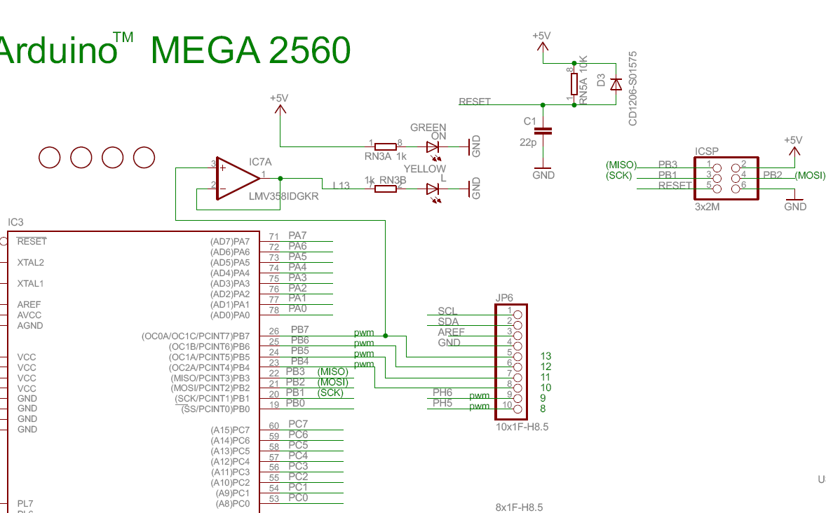

von jo mei (Gast)
Oliver S. schrieb:
> Die LED leuchtet.
Die leuchtet auch wenn gar kein Code drin ist. Die LED wird
von einem OP gespeist der an PB7 hängt. Wenn PB7 floatet
hängt der OP irgenwo zwischen 0 und 5V. Das reicht damit
die LED leuchtet.
RTFS (Read the fucking schematic)
LED blinken lassen wäre mindestens angesagt.

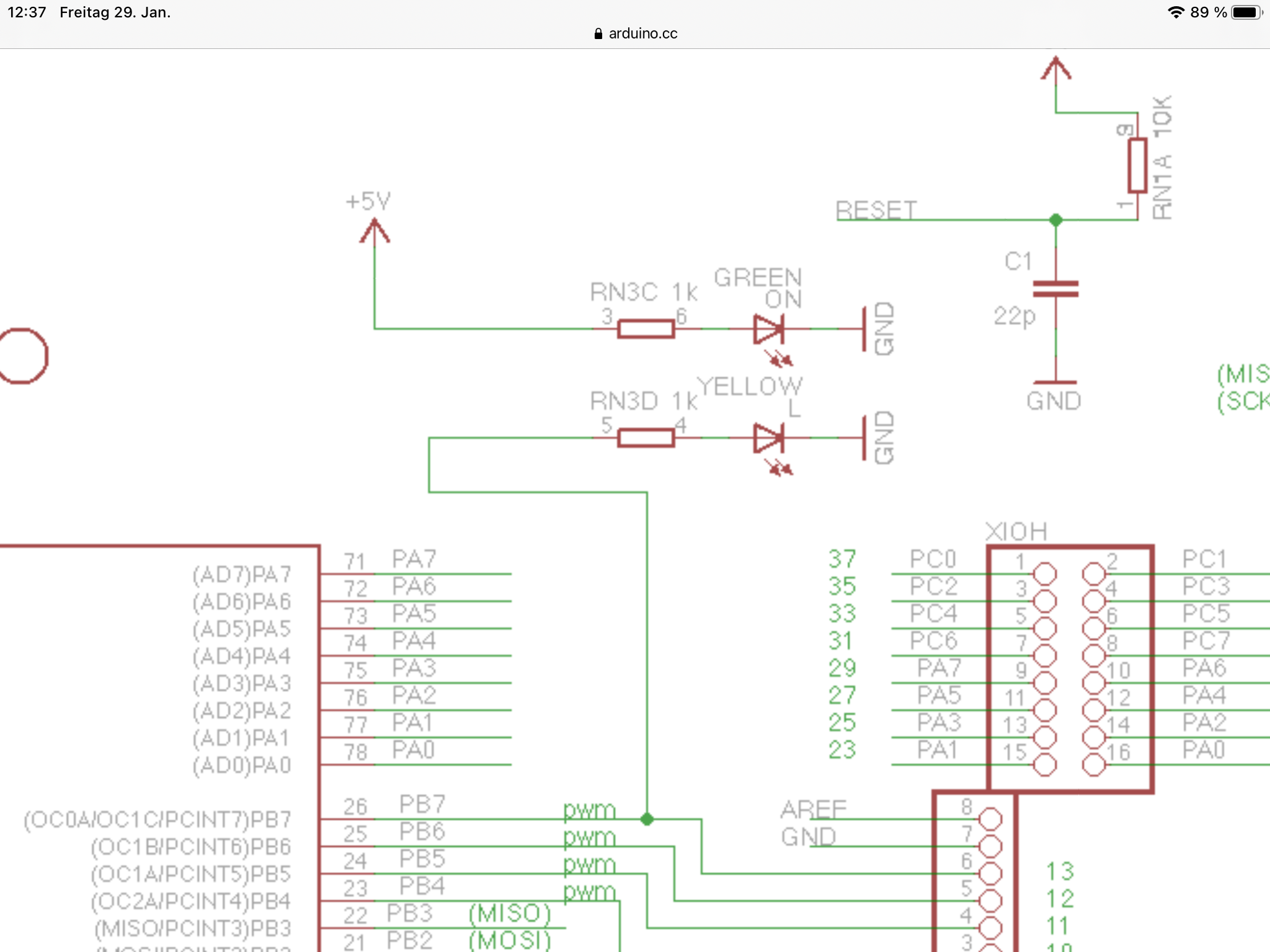

von Oliver S. (oliverso)
Dann hast du einen anderen Mega als der Rest der Welt. Beim Original
(und auch bei meiner Kopie) hängt die LED direkt an Port7, über
Widerstand gegen Masse. Da leuchtet ohne Ansteuerung des Ports gar nix.
So isses.
Oliver
von jo mei (Gast)
Ich denke viele Leute haben einen anderen als du.
Wird schon seinen Grund haben dass man die LED gepuffert hat.
Leider keine Version im Schematic verfügbar.
YMMV
Ich hab jetzt mal meine Lupe rausgekramt, und meine Mega-Kopie ist doch
tatsächlich auch ein R3.
UNd ja, die LED leuchtet da tatsächlich auch ohne Prgramm.
Und nein, avrdude lädt das oben gezeigte Programm tatsächlich nicht
richtig. Den Verification-Error hatte ich schlicht übersehen.

von Veit D. (devil-elec)
> Oliver
da muss ich Einspruch erheben. Beim Original ist immer ein OPV
dazwischen. Dein Schaltplan wird nicht vom Originalen sein. Hole dir
nochmal einen frischen Schaltplan.
Offizieller als das hier gehts eigentlich nicht:
https://www.arduino.cc/en/uploads/Main/arduino-mega2560-schematic.pdf
Ist halt die Urversion, inzwischen ist R3 aktuell.
Oliver
@ Oliver:
Will ja nichts sagen, aber der R3 ist schon seit Jahren aktuell, da kann
man nicht mit einem uralten Schaltplan um die Ecke kommen. Da kann der
noch so original sein.   :-)  :-)  :-)   Deswegen solltest du dir ja
einen frischen Schaltplan runterladen.
> noch so original sein. Ä
Sag das mal google...

von jo mei (Gast)
Besonders zuverlässig scheint das nicht gepflegt zu werden.
Im Arduino Shop gibt es einen Link auf einen neuen Schaltplan.
https://content.arduino.cc/assets/MEGA2560_Rev3e_sch.pdf
von Falk B. (falk)
Naja, wenn man sich den Schaltplan und auch die Eagle-Files (Layout) mal
so anschaut, da wundert es mich eher, daß der Kram in den Stückzahlen
überhaupt halbwegs läuft . . . .
ich sehe das anders. Arduino stellt zu jedem Board alle Dokus zur
Verfügung. Auch zu denen die nicht mehr im Handel sind. Deswegen findet
man auch Schaltpläne zu älteren Boardversionen. Ich gehe immer auf die
aktuelle Produktseite, da gibts im Falle vom Mega2560 nur den R3, dann
dort zur Doku und man hat aktuelle Dateien zu dem Teil.
Seht es mal so. Sucht nach "VW Golf" und ihr werdet auch nicht direkt
zum aktuellen Modell verwiesen.  :-)
Das es funktioniert beweist aber auch, dass man nicht alles so
haarspalterisch betrachten muss wie es hier im Forum manchmal ausartet -
für die reine Funktion. Es sind schließlich keine! Industrieboards. Du
verwendest sie ja auch. Also können sie nicht so schlecht sein ...  ;-)
