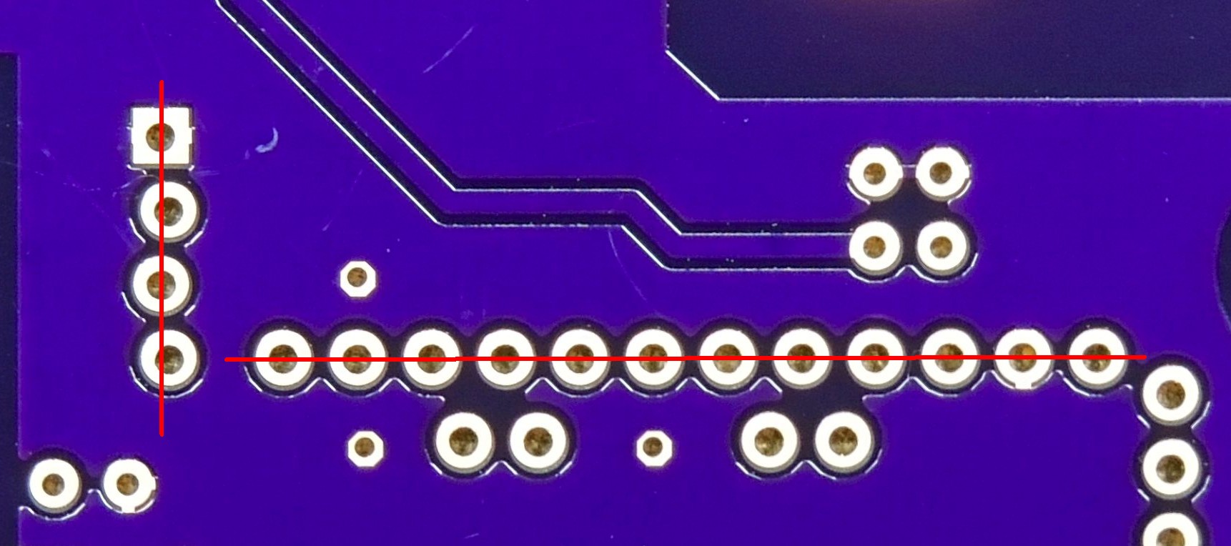

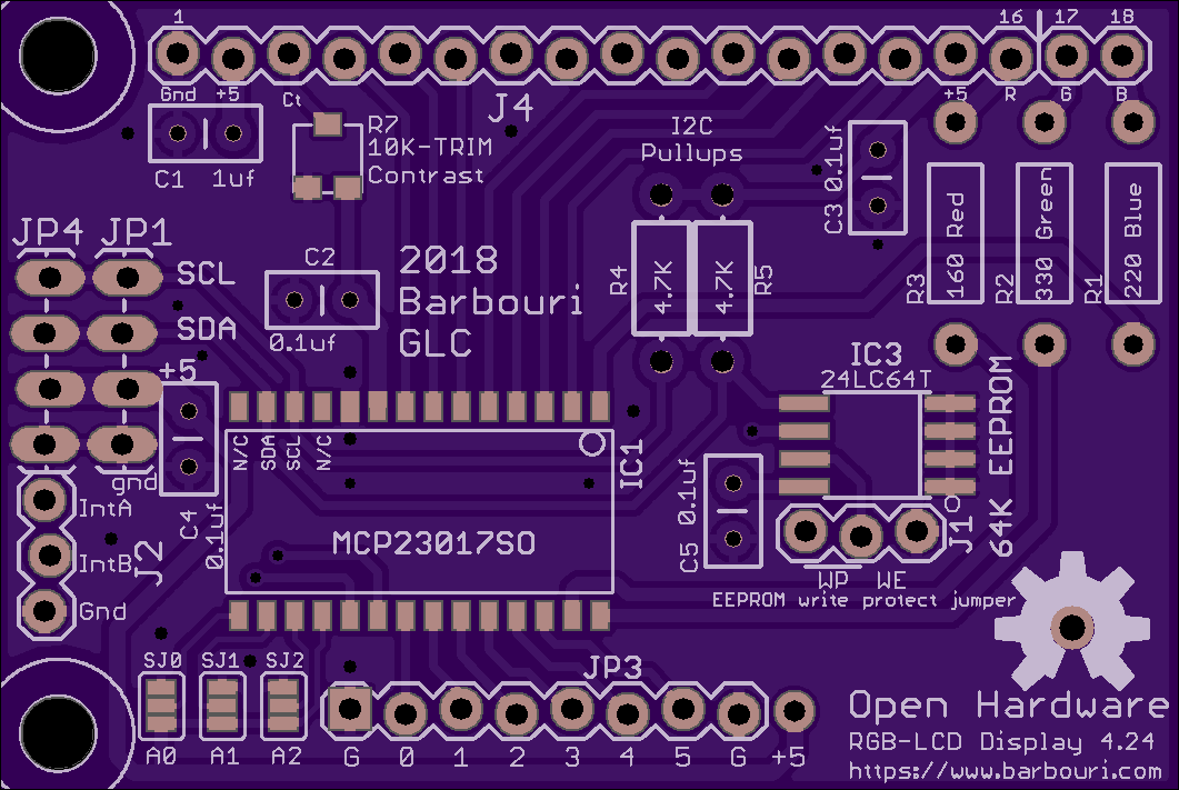

T. K. schrieb: > Ich habe Dir auf Deine Mail geantwortet, schau mal in den Postkasten. > Grüße TK Ok, dann ist das wohl so.... Weg ist weg, alle ist alle. Da sich andere User bei mir gemeldet haben, habe ich die V2.11 nebst Displaymodul heute neu gezeichnet (bzw. zum großen Teil neu). Sein Displaymodul hat aber Fehler, auch das "Foto" bei den Amis zeigt das so. (Pins in Reihen sind teilweise verrutscht, s. Foto) Die Hauptplatine in V2.11 hatte das nur an einer kleinen Stelle. Wenn ich keine Fehler mehr finde, könnte ich eine Serie beim Chinamann bestellen. Sicher nicht so schön Lila, doch (hoffentlich) in gleicher Qualität (ja, auch vergoldet, wenn es muss) Doch bitte jetzt keine Bestellorgien, ich muss das Ganze noch verhirnen. Old-Papa ätsch web in D ;-)))
Das könnte Absicht sein, um Stiftleisten beim reinstecken festzuklemmen,
damit man sie leichter bestücken kann.

Florian R. schrieb: > Hallo Old-Papa > >> (Pins in Reihen sind teilweise verrutscht, s. Foto) > > Das könnte Absicht sein, um Stiftleisten beim reinstecken festzuklemmen, > damit man sie leichter bestücken kann. > > Grüße > Flo Könnte, doch warum dann nicht bei allen? Auf anderen Platinen hat er auch einen wilden Mix aus geraden Reihen und zickzack. Die Platinen wurden auch so gefertigt! Ich nahm zunächst an, der Gerberimport hätte Mist gebaut, doch nein, auch die Fotos seiner Platinen (auch bei anderen) zeigen das so. Und soweit wie die außer der Reihe sind, bekommt man die Stiftreihen nur mit Gewalt rein. Auch das sieht man auf seinen Fotos, die stehen auch oben dann schief. Ist aber auch egal, wenn ich Platinen fertigen lasse, dann in Reihe wie sich das gehört ;-) Old-Papa
Old P. schrieb: > Könnte, doch warum dann nicht bei allen? Old P. schrieb: > Pins in Reihen sind teilweise verrutscht, s. Foto scheint eine "übliche" Praxis zu sein, ob von OSH Park oder vom Designer weisss ich nicht, war bei meinen Arduino mighty mini 1284p für den ISP auch so. https://644db4de3505c40a0444-327723bce298e3ff5813fb42baeefbaa.ssl.cf1.rackcdn.com/uploads/project/top_image/KaCh1X2a/i.png das erleichert die ISP Programmierung ohne das man den ISP einlöten muss, der steckt dann prima so fest und kontaktiert über die Durchkontaktierung.
Joachim B. schrieb: > > das erleichert die ISP Programmierung ohne das man den ISP einlöten > muss, der steckt dann prima so fest und kontaktiert über die > Durchkontaktierung. ISP über I2C? ISP über die 16polige Kontakleite eines LCD? Das war wohl nichts ;-) Old-Papa
Old P. schrieb: > ISP über I2C? ISP über die 16polige Kontakleite eines LCD? > Das war wohl nichts ;-) ja wer nicht lesen kann, das bezog sich auf MEINE OSH Platine denn dem m1284p musste noch ein Bootloader verpasst werden und auf der Platine siehst du den typischen 5-Pin ISP. Manno bist du so alt das du aus dem Bild und Text den zusammenhang nicht mehr erkennst? Ich erklärte warum es beim mighty mini 1284p gemacht wurde, für anderes frage doch den Autor!
Joachim B. schrieb: > > ja wer nicht lesen kann, das bezog sich auf MEINE OSH Platine denn dem > m1284p musste noch ein Bootloader verpasst werden und auf der Platine > siehst du den typischen 5-Pin ISP. Kann ja sein, doch wie sieht der eingelötete Stecker dann aus? > Manno bist du so alt das du aus dem Bild und Text den zusammenhang nicht > mehr erkennst? Warum soll ich, ich bin wohl zu alt. > Ich erklärte warum es beim mighty mini 1284p gemacht wurde, für anderes > frage doch den Autor! Nö, ich frage ihn nicht.... Weil es mich nicht interessiert. Es ist Murks und gut ist. Old-Papa

Old P. schrieb: > Kann ja sein, doch wie sieht der eingelötete Stecker dann aus? ich such gerade, glaube habe den nie bestückt Bootloader einspielen reichte mir doch! https://www.mikrocontroller.net/attachment/241335/mighty1_web.jpg https://www.mikrocontroller.net/attachment/255241/mighty_flach1_2.jpg ich sehe schon habe keine eingelötet, wozu auch, Bootloader programmiert man nicht immer, einmal genügt i.d.R.
