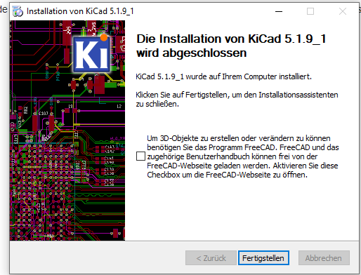

Martin M. schrieb:
> Hintergründe und meine Erfahrungen zum Umstieg hab ich auf meiner
> Homepage dokumentiert (freue mich immer über ein paar Leser ;-)
Hallo Martin,
ich habe gerade den Bericht auf Deiner Homepage durchgelesen.
Mich irritiert eines: Du schreibst, dass zur 3D-Ansicht in KiCad die
Installation von FreeCAD erforderlich ist. Das ist aber nicht der Fall,
FreeCAD (und das KiCadStepUp Plugin) werden nur benötigt um mehr oder
weniger nahtlos 3D-Modelle der Bauteile für KiCad zu erstellen, oder
z.B. eine in KiCad erzeugte Platine in ein Gehäuse einzupassen, aber
nicht für die reine 3D-Ansicht.
Gruß,
Bernd

#6573785
Hallo Bernd,
danke, habe den Hinweis auch schon per PN erhalten und werde das
entsprechend korrigieren. Lag wohl an diesem Hinweis am Ende der
Installation.
Aber wer lesen kann - und das gelesene auch versteht - ist klar im
Vorteil ;-)
